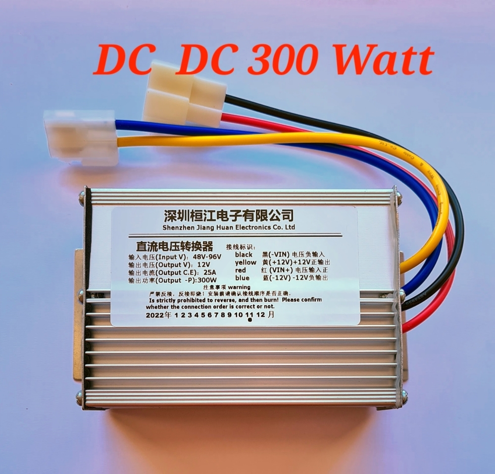

Falls Du hier noch nicht weiter gekommen bist.
Habe eben mal einen meiner DC / DC Wandler 48-96 V Ausgang 300 Watt, 25 Amp /// 12,5 Volt Stabil,
mit meinem Labornetzgerät 30 V 10 Amp getestet und mit einer 55 Watt 12 V Halogen Leuchte belastet.
Ergebnis > Die Spannung bleibt bei 12,4 Volt stabil, daher von mir eine Kaufempfehlung.
Labornetzgerät zeigt dabei unter Last am Ausgang 58 Watt an.
https://www.amazon.de/Spannungswandler- ... B09J4WRNZ1
22 EUR...ohne galvanische Trennung
Gruß Conny
