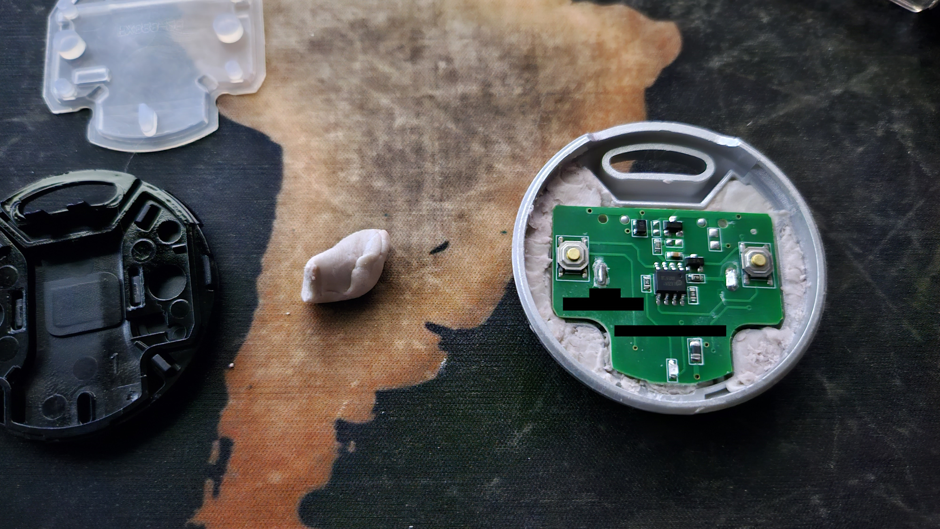

Hey,
ich fand die Keyfobs ganz schrecklich leicht und klapprig.
Daher habe ich einen aufgemacht und mit Epoxy Putty ausgekleidet (war leider etwas alt aber es ging noch).
Ist immer noch ein müh zu leicht, aber das fürchterliche helle klappern ist weg.
Unter der Batterie ist nur eine ganz dünne Schicht, einfach etwas anpressen und ausprobieren.
Ich hab die Platine nach wenigen Minuten dann ein paar mal rein und raus gemacht damit
sich das Epoxy nicht irgendwo festhält und man später noch die Batterie tauschen kann.
Super Soco TC Max - Keyfob "Tuning"
