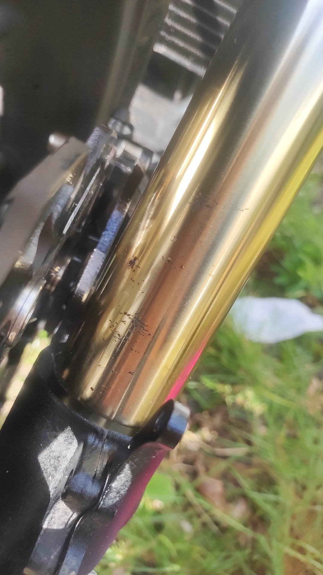

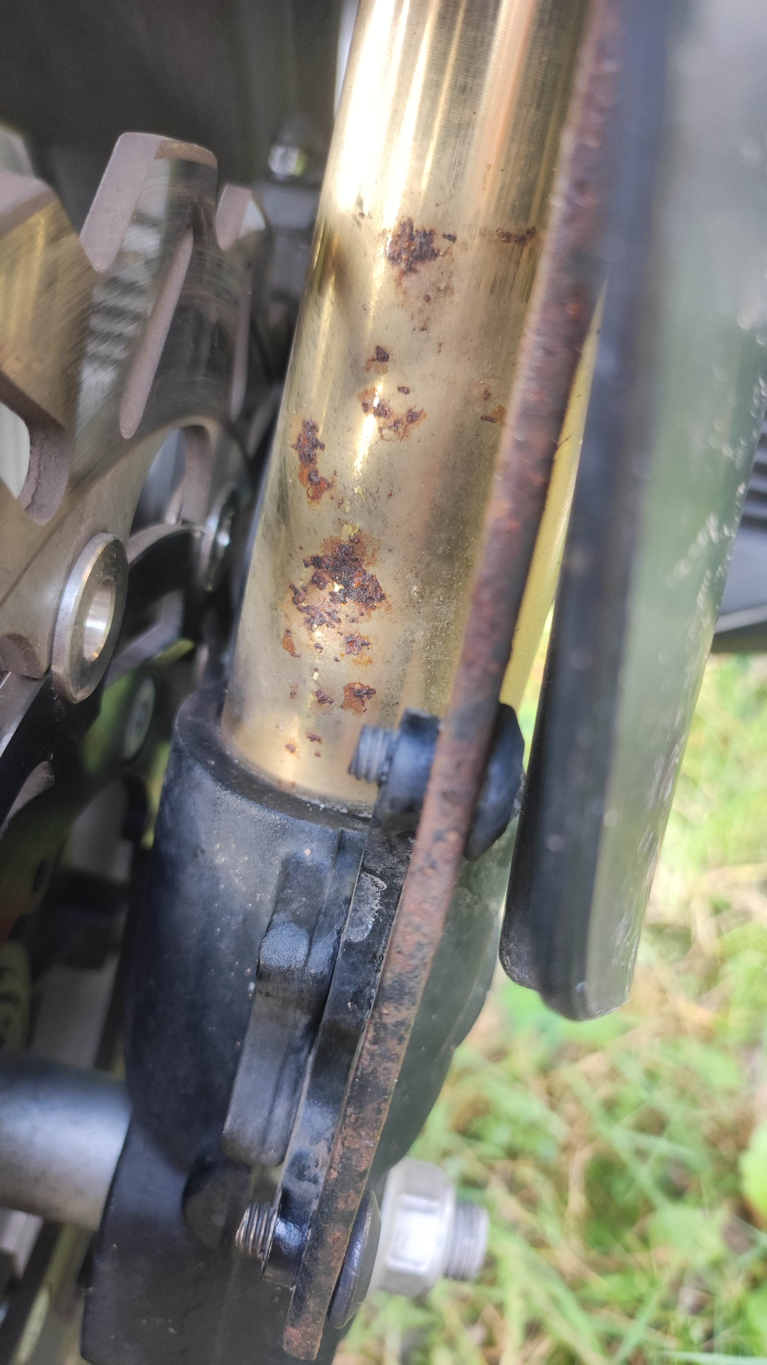

Gestern ist mein Motorrad umgefallen und beim austauschen der Bremshebel ist mir der Rost aufgefallen. Ich würde gerne eine Unterhaltung beginnen wir es bei euch aussieht. Denn das eine sind ein paar Schrauben aber das vorne an der Gabel ist leider wirklich nicht lustig :o Ich konnte es mit Graphit Öl lösen aber anscheinend sind da Risse durch Steinschlag oder so die dann Rost ansetzen. :shock:
Wie sind deine eure Erfahrungen und natürlich immer her mit euren Bildern dann könnten wir uns vielleicht austauschen und Lösungen finden anstatt auf die Garantie zu pochen die wir nicht mehr haben 😊🙏
Vorher :(
Vorher :(
Nachher :)

Hmm , warum ist das so. Weil leider auch da der Preis die Produktion in der günstigsten Ebene platziert.
Normal wird, bevor Chrom drauf kommt , verkupfert. Erst dann Chrom. Wenn es billig sein soll, eben Chrom direkt. Und das hält nicht. Ist aber schon bei den Verbrennern zum Teil so gewesen. Damit kämpft man schon seit jahren.

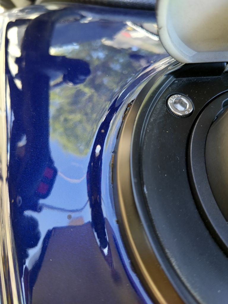

Das ist ja lustig. Meine Stand nun so oft im Regen aber vorne habe ich keinen Rost. Sehe es ja jeden Tag, wenn ich die Kette durch das Vorderrad ziehe oder wenn ich sie reinige. Rost habe ich aber um den Ladeport herum. Es kann aber auch daran liegen, dass ich sie fast jeden Tag gefahren bin und die Gabel somit immer zu tun hat. (Habe die 9000 geknackt)
