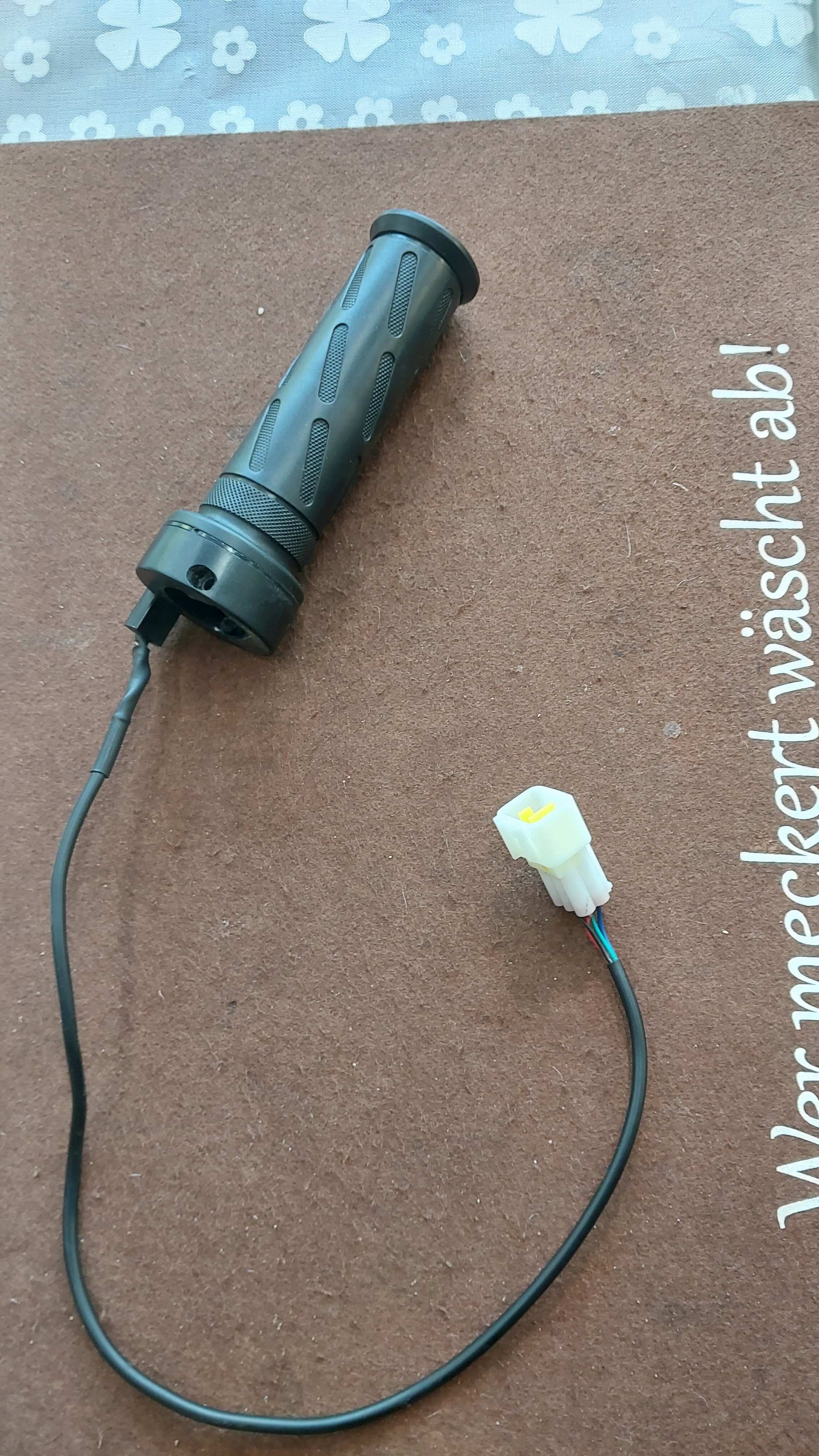

Da wird kein Poti drin sein sondern ein Hallgeber und Magneten die an selbigem vorbeigeführt werden. Ich geh auch von Gasgriff bzw. Steckverbinder aus

Ja stimmt, es ist ein Hallgeber/Sensor und nicht ein Potentiometer. Bei den ganzen Zuliefern wird es immer noch als Potentiometer bezeichnet, deswegen ist es bei mir so hängen geblieben.topjung hat geschrieben: Sa 23. Sep 2023, 08:37 Da wird kein Poti drin sein sondern ein Hallgeber und Magneten die an selbigem vorbeigeführt werden. Ich geh auch von Gasgriff bzw. Steckverbinder aus
Oh Gott, ich dachte schon ich bin der einzige mit so einer schlechten Händler Erfahrung.topjung hat geschrieben: Sa 23. Sep 2023, 08:49 Mit Garantie ist so eine Sache,wenn die Werkstatt nicht mal die Updates hinbekommt und bei der Inspektion nur der Ständer gefettet wird, suche ich lieber selbst den Fehler
Ich drück dir die Daumen das es nur an der Steckverbindung liegt.
Hab mir grade nach geschaut wie es beim MQI ist, und bei euch wird ja der komplette Griff mit Hall als eine Einheit verkauft.
Ein auseinander bauen und Reinigen ist nicht möglich oder?
Bei mir ist jedes mal ziemlich viel Dreck/Plastikabrieb drin
Nur zur Info, bei aliexpress gibt es die komplette Einheit für rund 15€ mit Versand

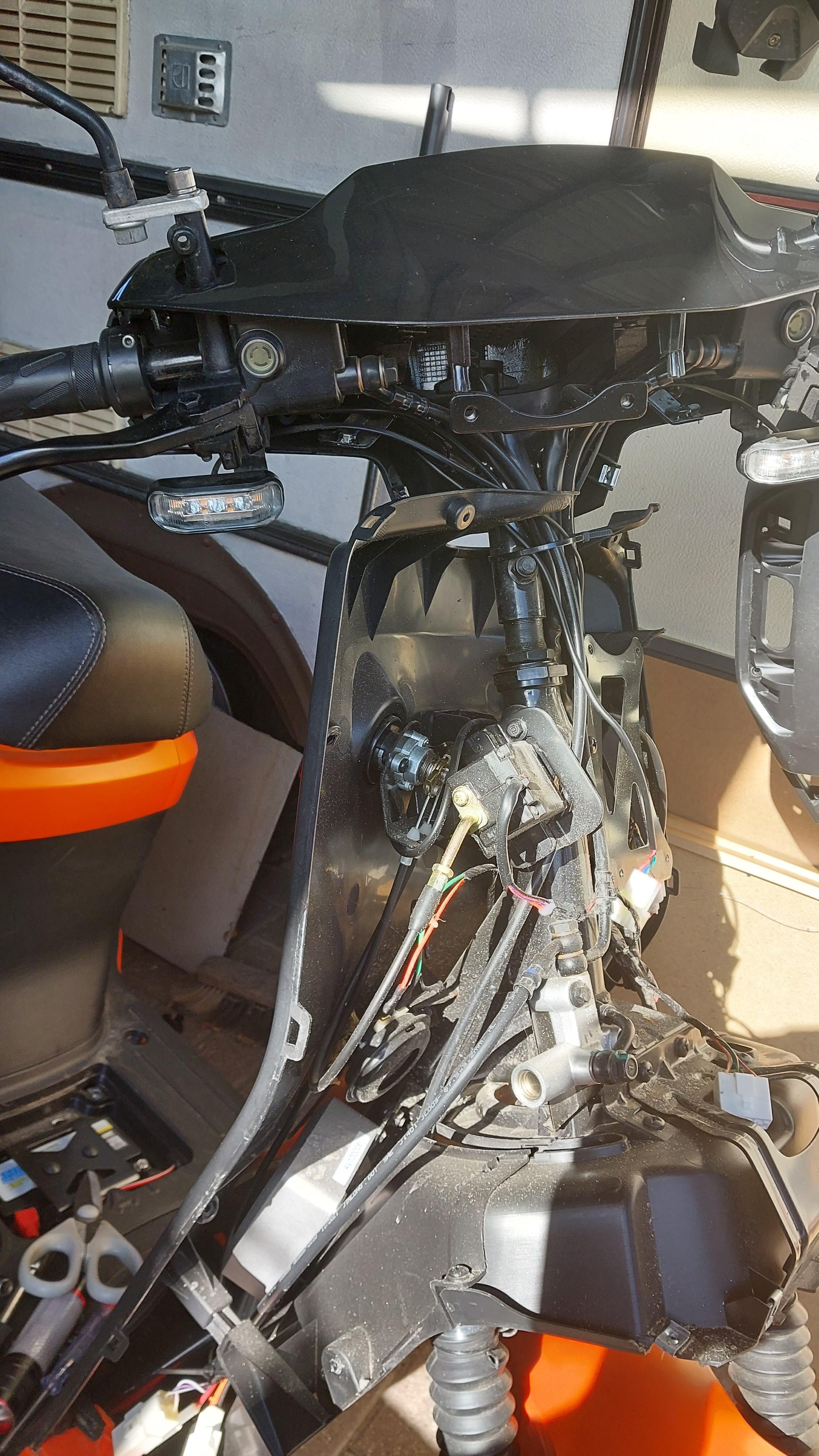

Re: MQI GT EVO gibt Gas
@topjung
Hast du den GT noch auseinander? Dann würde ich mit Kontaktreinigungsspray mal die Verbinder inkl. dem am Controller reinigen.
Wenn der Austausch des Gasgriffs so nichts bringt, könnte irgendwo ein schlechter Kontakt das Problem sein.
Vermutlich im Bereich der Masseverbindung, sonst würde der Roller Einbrechen statt Gas zu geben.
Kontaktspray ist zwar kein Allheilmittel, aber bei sowas kann es helfen.
Normalerweise sind für die Throttle am Controller für +5V, Gnd und Throttle Signal jeweils eigene Leitungen vorgesehen.
Hab jetzt den Schaltplan nicht parat und kann dir die entsprechenden Pins nicht sagen.
Vielleicht findest du die Farben der Kabel dort wieder.
