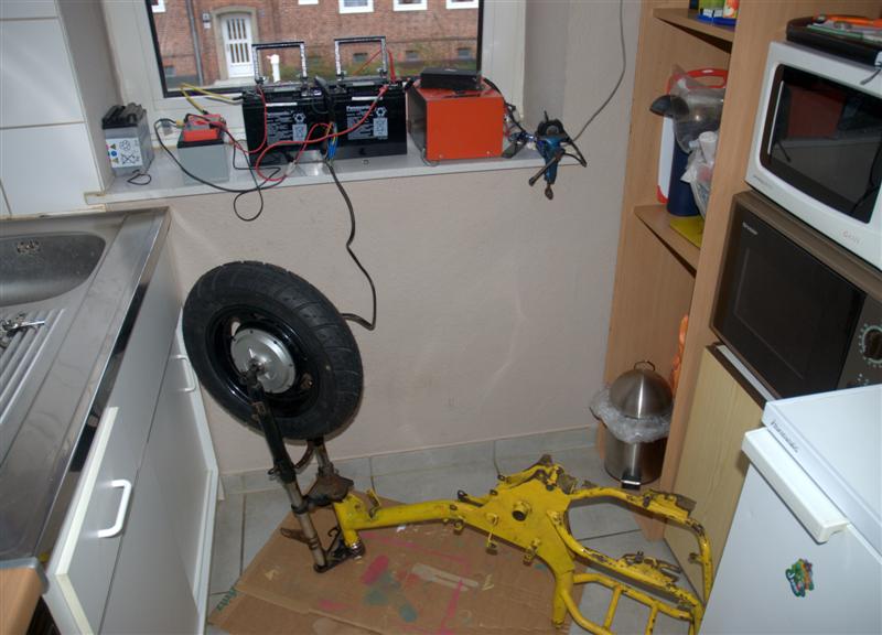

So, da ich es endlich geschafft habe bei meiner Hercules E1 aus 1974 den Bosch GPA Motor abrauchen zu lassen :) (36 Volt auf Dauer waren wohl zu viel ) habe ich mich entschlossen das ganze Teil ein wenig zu modernisieren.

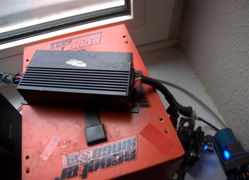

Einen Radnabenmotor inkl. 10 Zoll Felge (3,50x10) mit dazugehörigem BLDC Controller hatte ich ja noch rumliegen.
Controller ist glaube ich von Crystalite und angeblich für 24 Volt 18 Ampere aber da ich ja eher zur risikoreicheren Liga gehöre hab ich einfach
mal das ganze mit 36 Volt getestet und für gut befunden :) läuft also und gar nicht mal so schlecht.

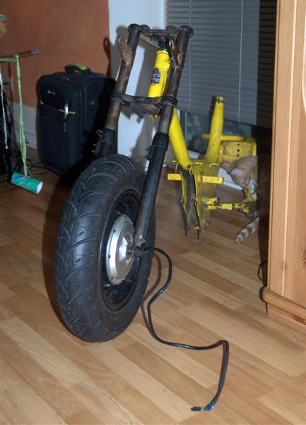

Problem war nur wo bau ich den Motor ein. Vorne oder hinten. Ich hab mich für vorn entschieden. Da die original Gabel nur für 3,0x10 Zoll war
habe ich einfach eine Gabel von einer alten Garelli aus den 70gern geordert und die passt sogar rein. Getestet an einer vorhandenen Gabel
von einer Hercules C1 von der ich den ganzen Rahmen hier noch liegen hatte. Also kanns losgehen. Alte Gabel hab ich heute demontiert.
Die neue Gabel mit Radnabenmotor kommt dann die nächsten Tage zum Einsatz. Geschwindigkeit regel ich mit dem Daumenregler von Controller.
Nun bin ich mal gespannt ob das Teil dann auch in Gange kommt und wie schnell es dann wird. Immerhin habe ich drei 40Ah Bleigel Akkus an Bord
und um und bei 50-60 Kilo wiegen der Motor und der Rest. Sind dann 90-100 Kilo und ich dann nochmal 70 Kilo. Na mal sehn. http://www.youtube.com/watch?v=aa0NwD-h4Tc

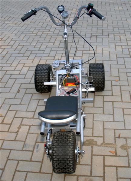

upps nur 3 Bilder erlaubt ? Ok dann so :) übrigens mein E-Trike ist auch fast fertig und wurde noch ein wenig modifiziert :)
E-Trike
E-Trike

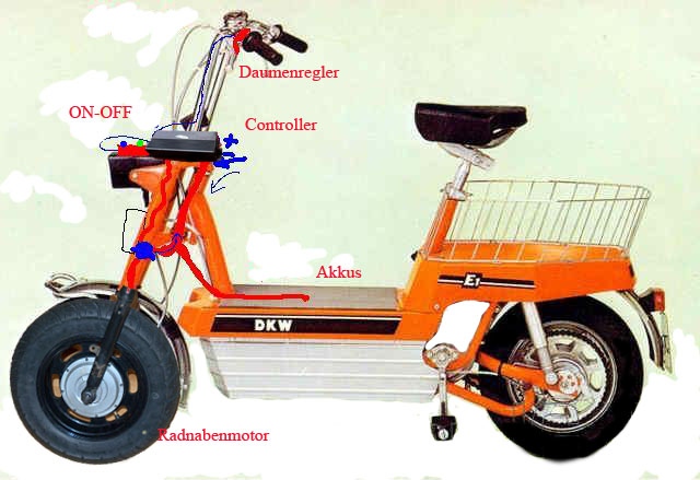

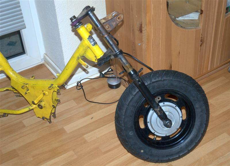

So habe heute die Gabel samt Radnabenmotor in mein Oldimofa verpflanzt. Passt :D wackelt nicht und hat Luft. :lol:
Beleuchtung passte an die original Halterung von der Garelligabel. Also plug and play. :D
Morgen werde ich dann den Controller, on/off Schalter samt Schlüssel und das Daumengas verbauen.
Die schweren 40Ah Akkus werde ich allerdings
erstmal gegen leichtere 20Ah Akkus tauschen um Gewicht zu sparen.
Der alte DC Bosch Motor kommt dann noch raus und die alte Antriebskette hinten wird auch noch entsorgt.
Spart ja auch etwas an Gewicht. Bilder mach ich dann die Tage noch wenn alles fertig ist. Evtl. auch noch
mal nen kleinen Video.

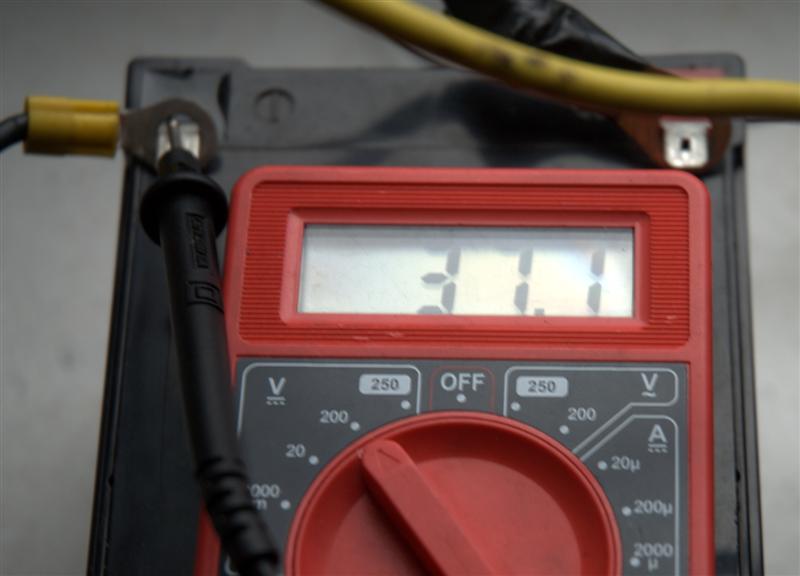

... so 36 Volt Akkus eingebaut, alles verkabelt, läuft. Und gar nicht mal schlecht. Superleise das ist bei der Hercules E1 ungewöhnlich weil die ja vorher einen normalen Bürstenmotor mit Fliehkraftkupplung hatte und der BLDC Radnabenmotor extrem flüsterleise ist. Da leider ja kein Tacho mehr geschätzte Geschwindigkeit 30 km/h oder nen Tick mehr. Jetzt reizt es mich ja noch nen 12 Volt Akku extra reinzupacken und auf 48 Volt zu steigern.
Controller wurde nur handwarm. Aber bestimmt raucht mir da der Controller ab. Na mal sehn. Leider fing es an zu regnen, deshalb erstmal keine

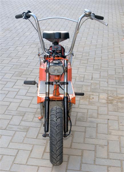

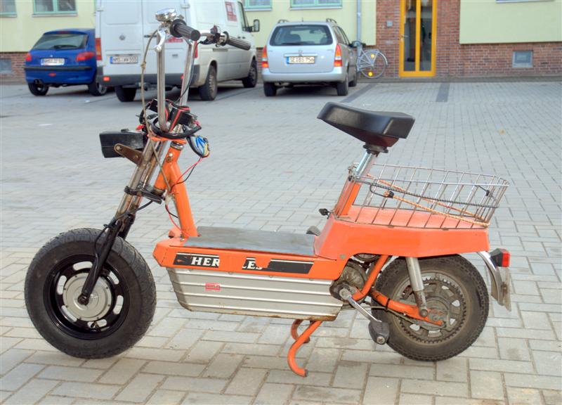

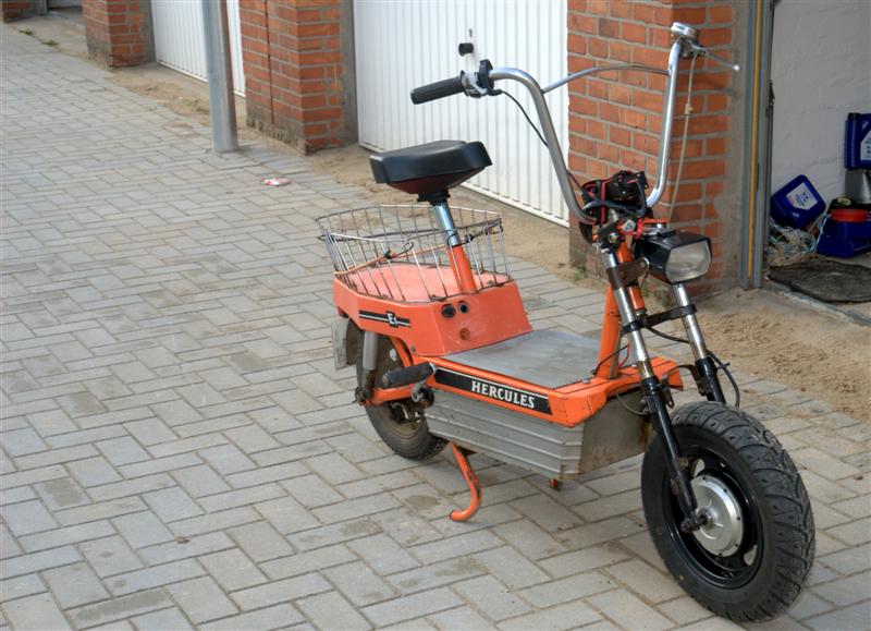

So ferdisch. Nicht schön aber läuft gut. Vergangenheit erfolgreich mit Zukunft gepaart :D
Der Anzug ist zwar nicht so der Hammer, liegt wohl am Controller aber das Teil wird ja auch
immer schneller. 35 Km/h mit vollen Akkus sind drin. Langt :D werd gar nicht erst auf 48 Volt steigern.
Hier mal ein paar Pictures und ich freu mich auch mal auf Euro Meinungen, Ideen und/oder Kritik.
Danke.

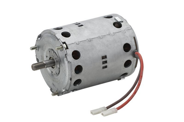

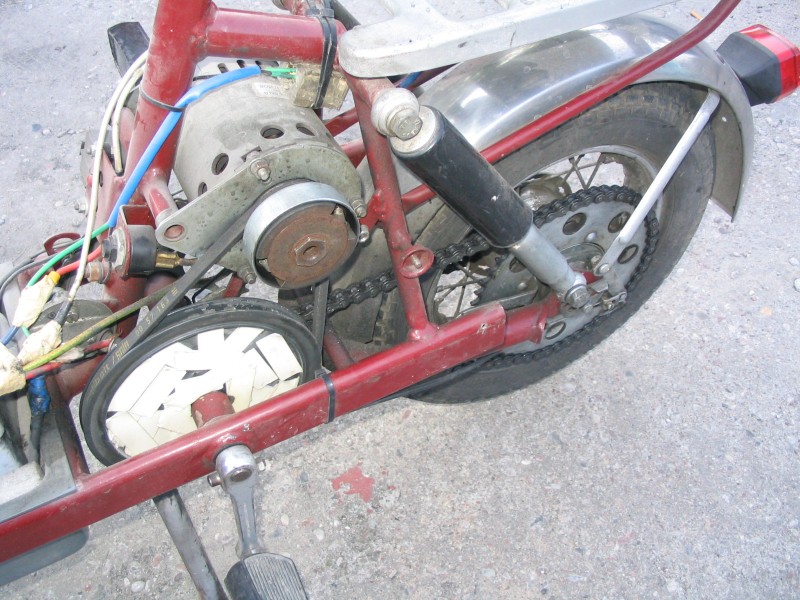

... so, Samstagmorgen, herrliches Wetter, ideal um das ganze Teil um 3,80 Kg leichter zu machen. Soviel wiegt der nun ja überflüssige Bosch GPA Bürstenmotor. Dran hängt ja noch die Fliehkraftkupplung mit evtl. 200g macht insg. ca. 4 KG weniger Gewicht. Seit einigen Stunden hängt die Gute am 36V Lader und saugt sich die Akkus voll. :D
So sieht das Teil dann aus.
