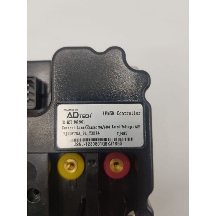

Habe heute den BT Dongle erhalten um den Controller erstmal auslesen zu können. Anbei ein Bild von NM wie der Fardriver Controller gelabelt ist (ADTECH).

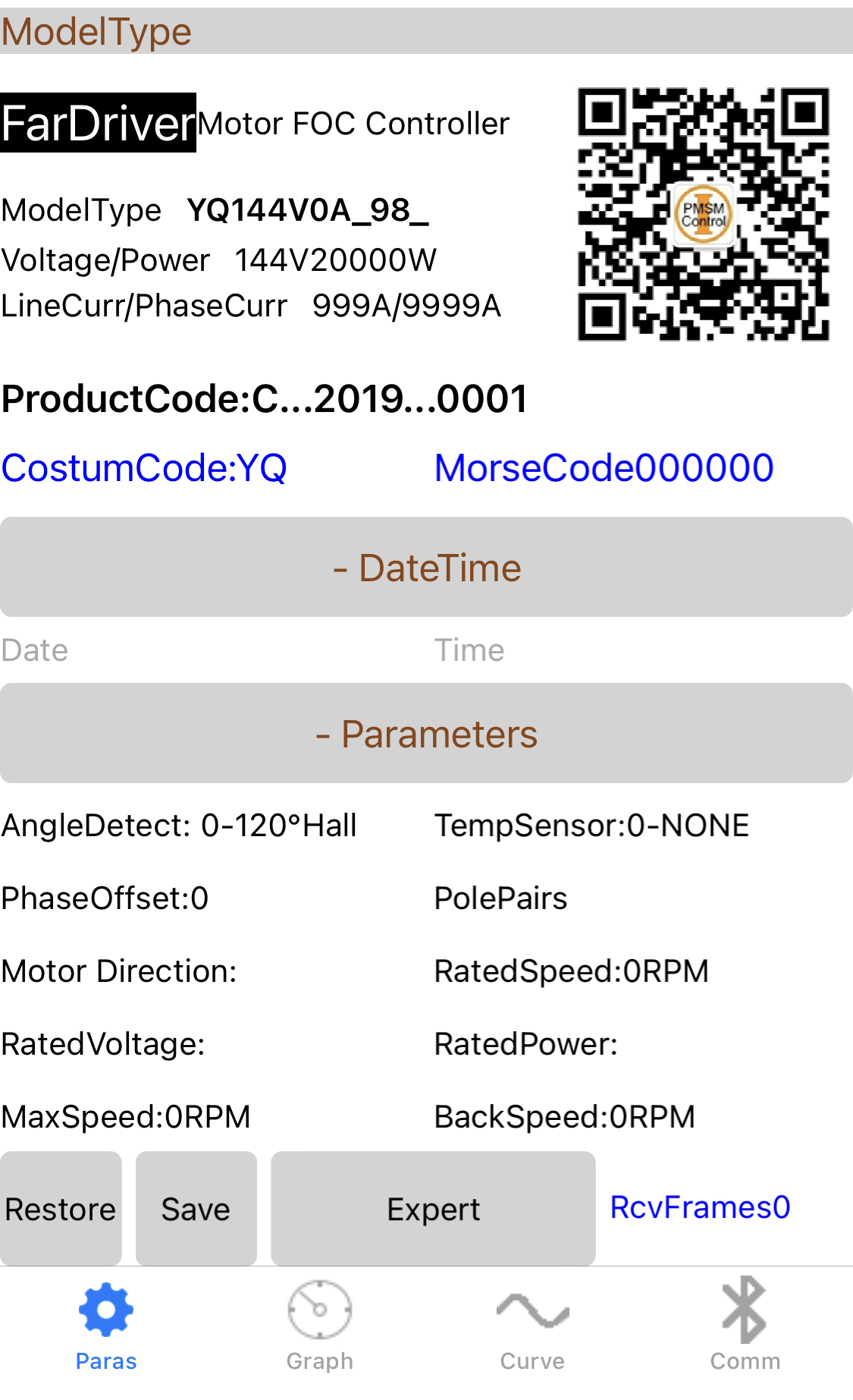

Ein passender Stecker ist vorhanden, der Dongle wird auch von der iPhone App erkannt und verbunden. Allerdings bekomme ich keine Verbindung zum Controller. Gibt es da noch ein Passwort vorher? Dongle ist in der App als "Old" gelabelt.

von der Belablelung des alten Controllers würde ich davon ausgehen, dass da nicht umprogrammiert werden kann (zumindest nicht ohne Code).
Es hat bei mir allerdings auch ein paar Anläufe gebraucht, bis die Kommunikation zur fabrikneuen-Version stand. Den Rollermit Fardriver habe ich aber nicht mehr hier.

Laut Apple App Store v2.2.7.
Muß vielleicht bei CustomCode und MorseCode was eingetragen werden?
Oder liegt es am BT Dongle. der von der App als "Old" erkannt wird?

Bei meinen drei steht da auch YQ und 00000 drin.
Software ist die aktuelle.
Kannst ja mal Spaßeshalber bei Siaecosys noch die alte Version runterladen.
Hast du Verbindung zum WLan oder mobile Daten an, sowie Standortgenehmigung erteilt. Wenn bei mir was fehlt läuft die Software auch nicht.
