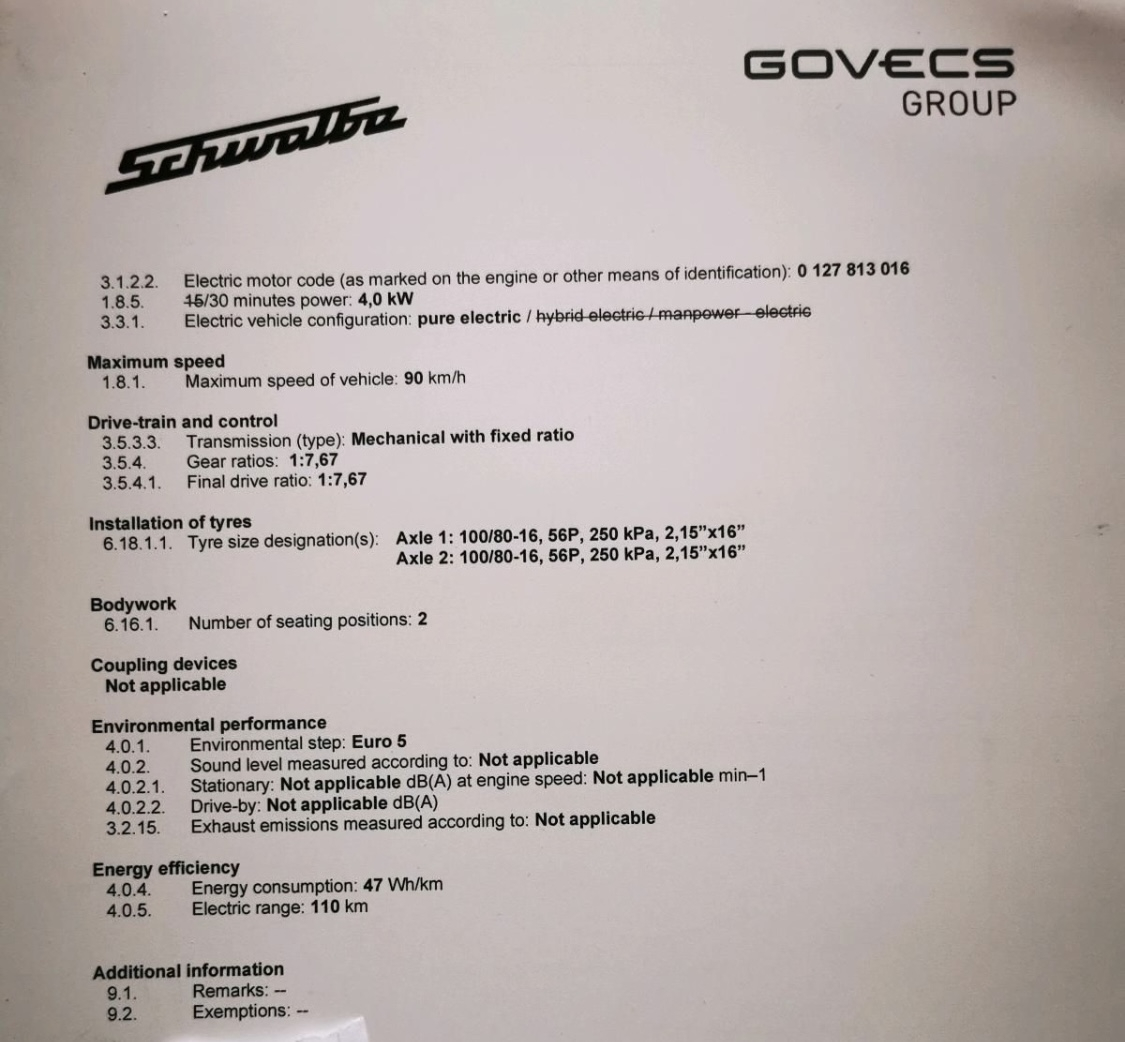

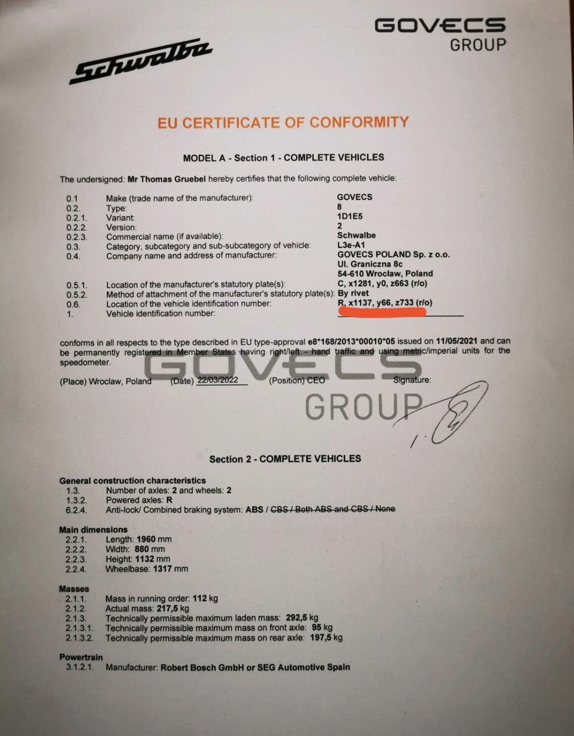

Bordsteinschwalbe
Beiträge: 20
Registriert: So 1. Okt 2023, 23:00
Roller: Schwalbe
PLZ: 15526
Re: L1e zu L3e tunen
Beitrag von Bordsteinschwalbe »
Das habe ich mal im Netz gefunden!
