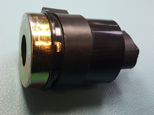

gestern sind meine Blinker ausgefallen. Die Blinker leuchten permanent, aber immer noch seitenrichtig abhängig vom Blinkerschalter am Lenkrad - sie blinken eben nur nicht mehr. Ich habe das Blinkrelais im Verdacht. Ist das das Blinkrelais im unu? (das Gummibefestigungsband war ab und es hängt jetzt das vorn so rum):
Welchen Typ kann ich nachbestellen (Aufschrift auf dem Gehäuse des aktuell verbauten Blinkrelais ist: CD-FLP 2015 04)? Wäre das evtl. eine Alternative?:

genau das ist das Blink-Relais und fehlende Blink-Stom-Unterbrechung liegt genau daran.
Man sollte ggf. die Kabelfarbreihenfolge im Stecker prüfen und ggf. umstecken, falls die Anordnung eine Andere wäre.
Zündung ON 12 Volt ist meist Schwarz, MinusGND ist Grün und Grau ist der (im Takt unterbrochene) Blinkstrom.
Den Grund, warum in den Fahrzeugen oft 12 Volt Plus ausgerechnet auf Schwaz liegt, hab ich auch noch nicht raus.

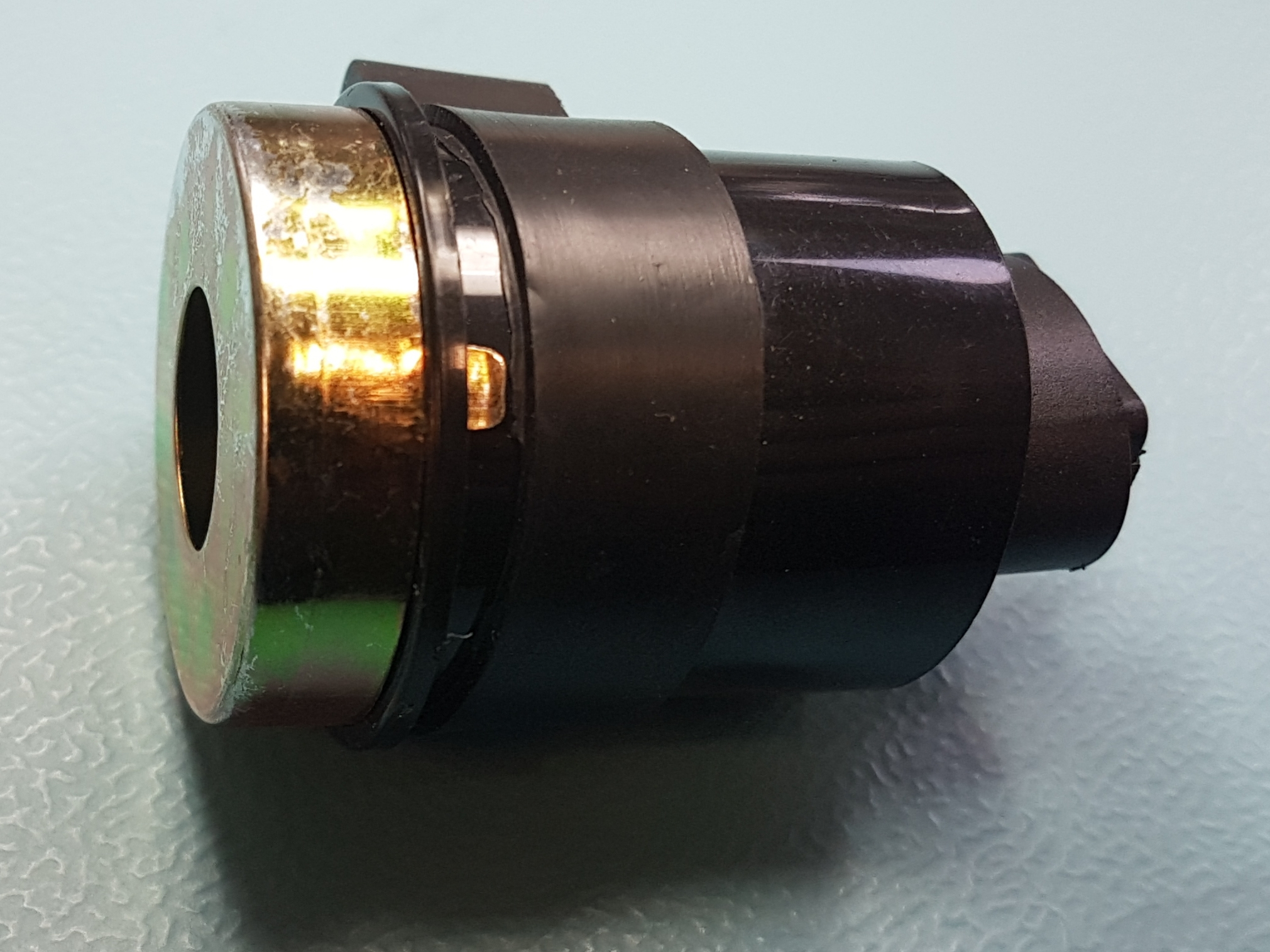

Vielen Dank für eure Antworten. Nach 3 Tage im Fehlerzustand nahm das Blinkrelais sporadisch seine Arbeit wieder auf (ohne das ich etwas gemacht habe), um dann ab 4. Tag wieder einwandfrei zu funktionieren. Feuchtigkeit im Relais? Wackelkontakt im Relais? Keine Ahnung, jedenfalls arbeitet es jetzt seit einigen Tagen wieder ohne Probleme. Ich hatte mir in der Zwischenzeit ein neues über die unu-Werkstatt bestellt. Es kam heute an, ich habe es aber nicht einbauen lassen, weil das alte BR ja wieder tut... Ich habe aber das neue BR mitgenommen, damit ich gerüstet bin, wenn das alte wieder spinnt. Das neue ist ein NARAKU NK390.31:

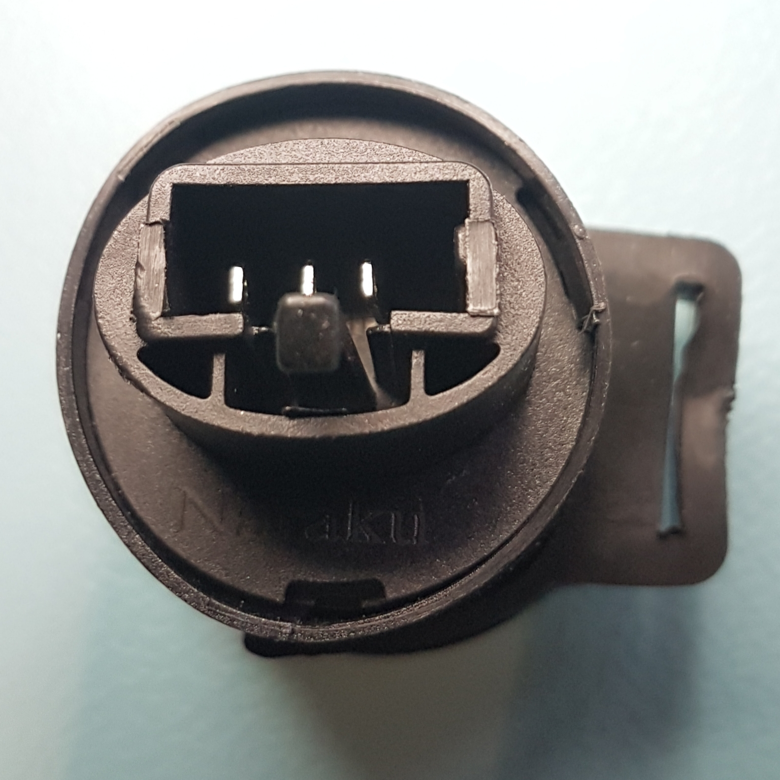

Ich musste jetzt feststellen, dass hier aber eine Buchse dran ist. Kann jemand etwas zur Pinbelegung sagen? Soweit ich im Netz gelesen habe ist Pin1: Masse; Pin2: Blinker; Pin3: 12V, aber ist Pin1 links oder rechts auf dem Foto hier:
Ich würde es dann im erneuten Fehlerfall selbst einbauen wollen ...

https://grobmotorik.org/elektrik/blinkl ... risch-150w
Anderer Anbieter, wahrscheinlich auch günstiger. Aber interessanter ist die Liste der Fahrzeuge, wo es verbaut ist.
laut roller.com
Belegung der Pins wenn der Befestigungsclip des Steckers nach oben zeigt:
1. Pin: Masse - 2. Pin: Blinker - 3. Pin: 12 Volt

Hallo Thunder115, vielen Dank, das hilft mir sehr für den evtl. bevorstehenden Wechsel. Viele Grüsse
