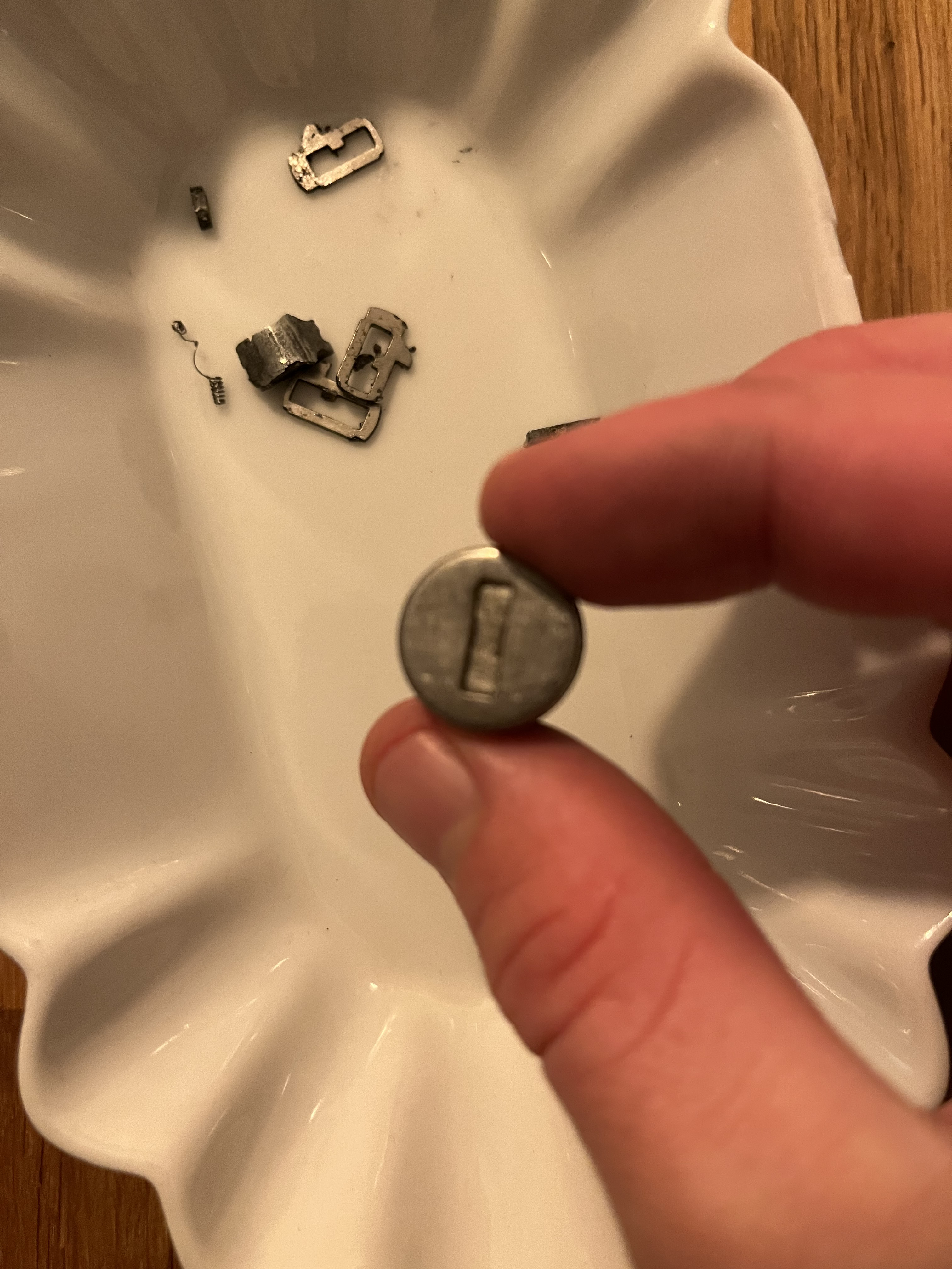

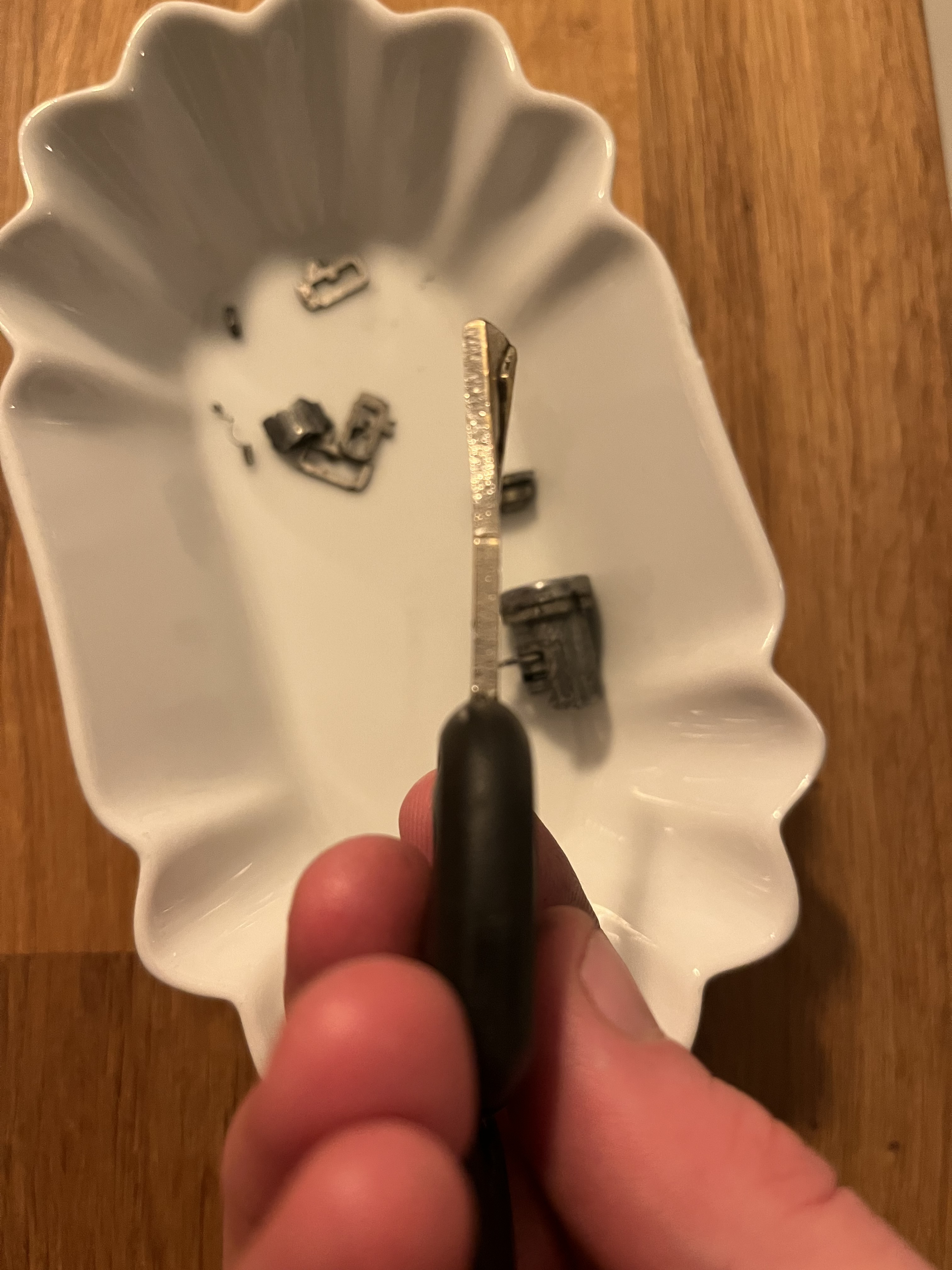

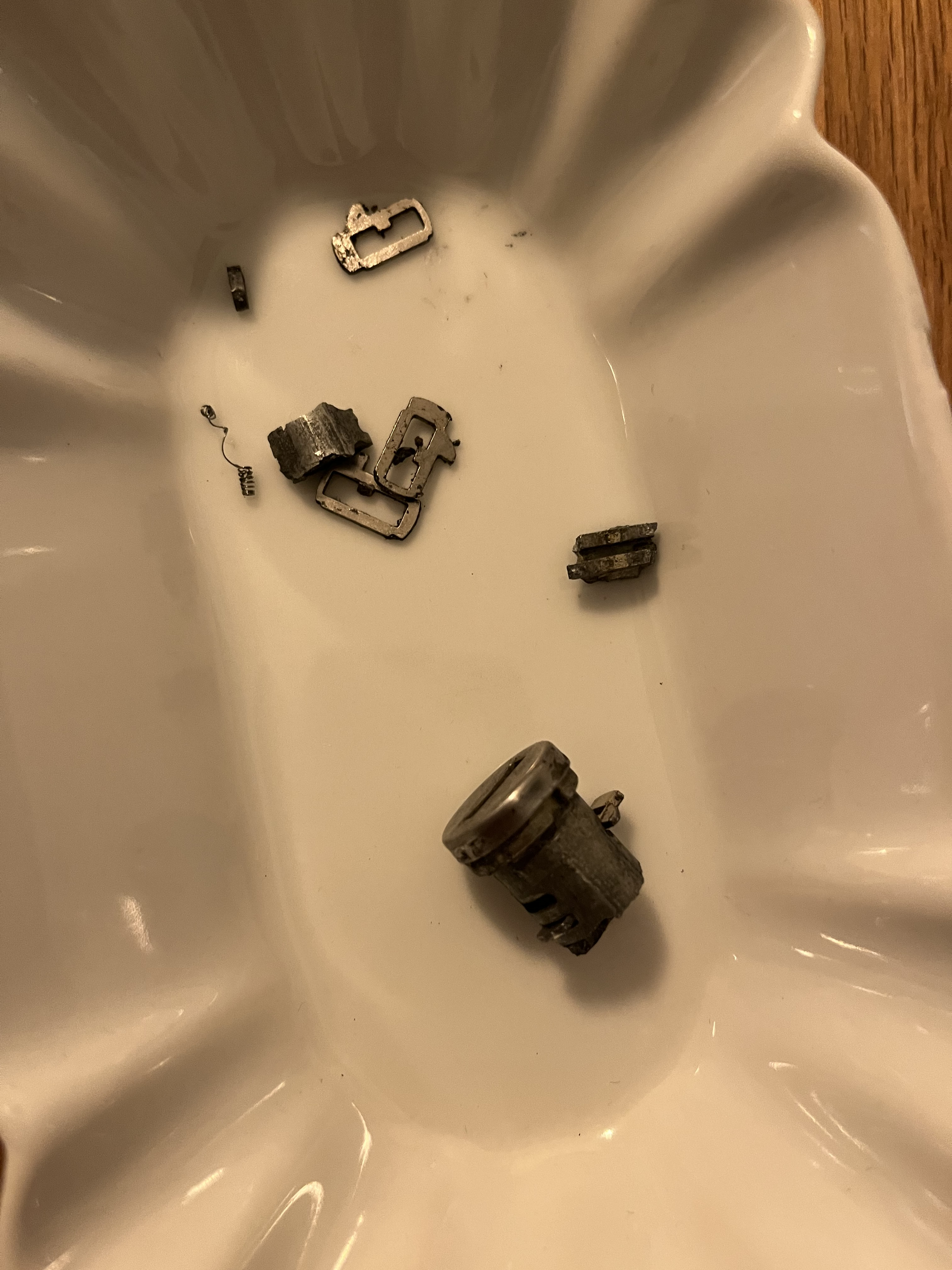

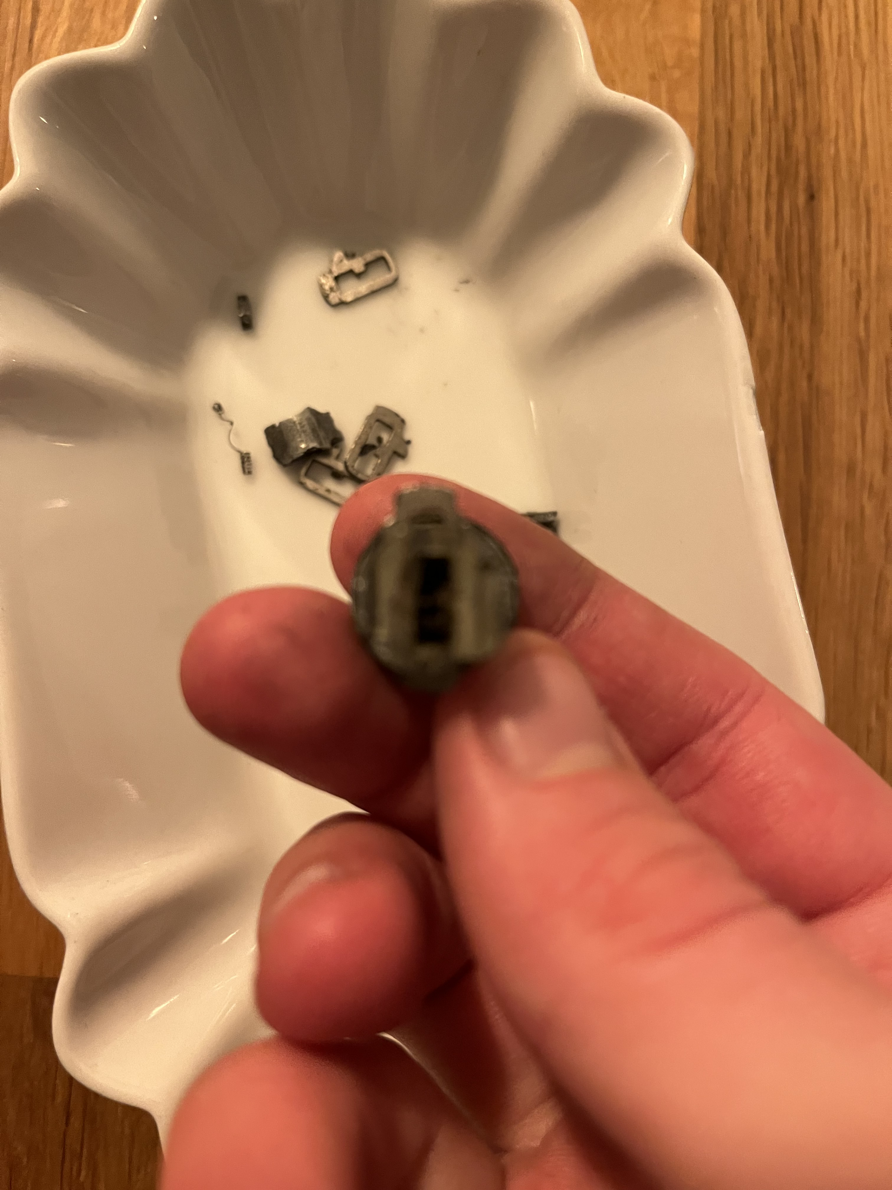

Hi allerseits,
heute ist bei meinem Unu Classic das Schloss herausgebrochen. :-(
Es wurde keine große Kraft aufgewendet - beim Drehen nach links hatte ich es samt Schlüssel in der Hand. Außerdem kamen mir alle möglichen Kleinteile entgegen (siehe Fotos).
Nun steht der Roller am Straßenrand. Status: Keine Lenkersperre, aber auch keine Power. Licht leuchtet nicht (bin davor mit Licht gefahren). Akku ist normal angeschlossen, ich komme ja auch nicht mehr ans Fach ran.
Beim Versuch, das Schloss trotzdem noch aufzubekommen, ist der Schlüssel leider auch noch leicht verbogen. Es ist grundsätzlich möglich, etwas nach links und rechts zu drehen, dann aber nur mit hohem Widerstand. Und öffnen oder starten tut nichts.
Meine Fragen:
Gibt es einen Trick, den Roller zu starten (für die Werkstattfahrt) bzw. das Fach zu öffnen (um Akku & Co. herauszuholen)?
Gibt es die Möglichkeit, hier selbst eine Reparatur vorzunehmen? Oder ist das für den Laien zu kompliziert?
Mit welchen Konsten muss ich für Material und Werkstatt rechnen?
Vielen Dank!

Innenverkleidung öffnen mit den 6 Schrauben. Da kommt man an die Kabel, die man zur Not überbrücken kann. Auch könnte man am Bowdenzug für den Sitz ziehen, damit das Schloß aufgeht.
Aber such mal bitte, das Thema Schloß ist keine 2-3 Wochen her ...
Deine "Teile" ist das Innenleben eines üblichen Schließzylinders (Federn, Schließscheiben) ...
