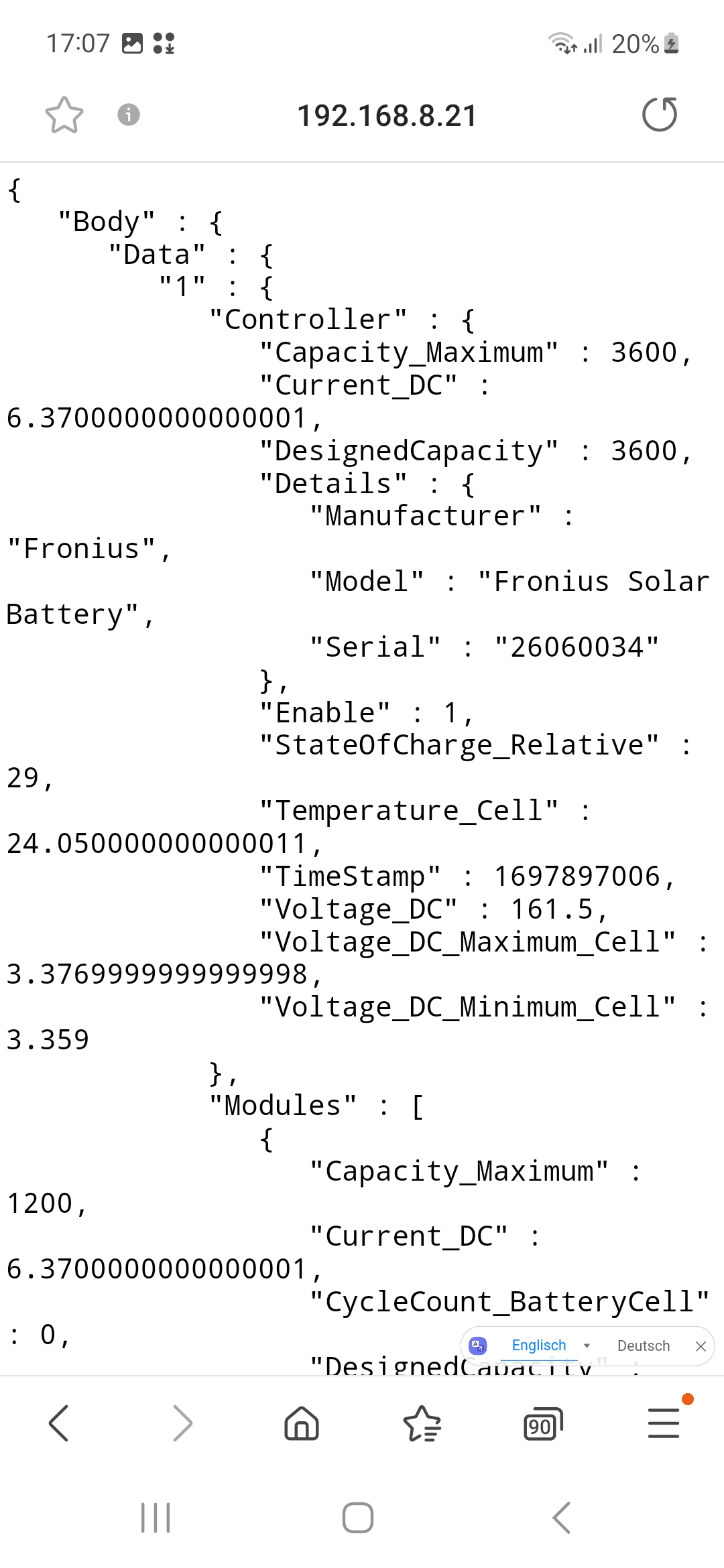

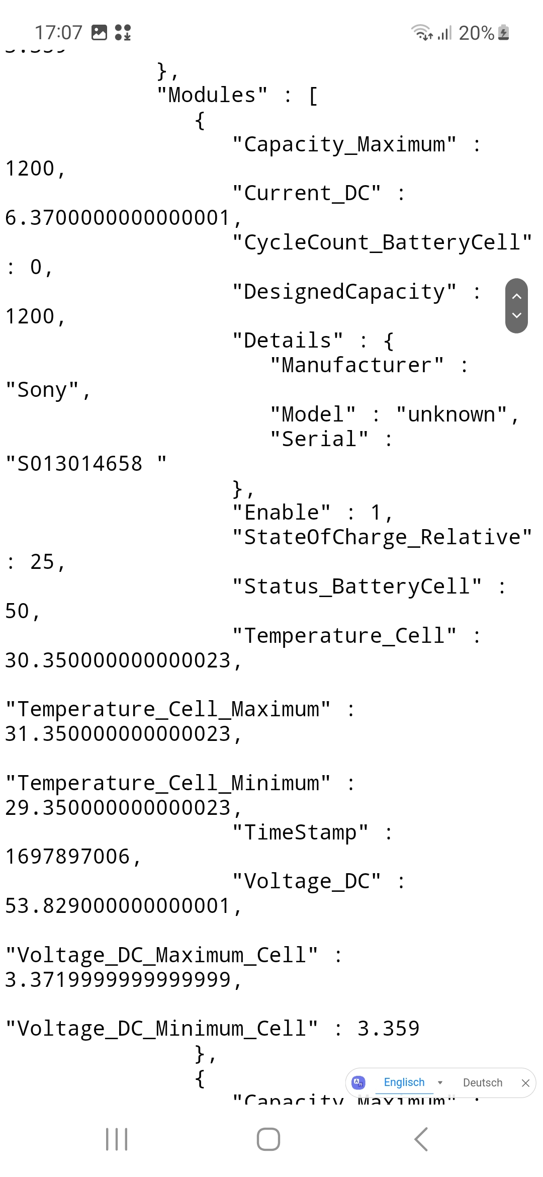

Start Temperaturen der Zellen 27C nach 3h laden 500w 6,4A 31,3C die höchste Zelltemp.
Kontrol Pack darunter start Temp 18C da im idle Temp nach 3h laden 22C
Also beide packs ein delta von 4C beim laden.
Abbruch dann aufgrund von Zeitmangel bei 29% SOC.
Ausbau und lagerung auf Beton sollte etwas sein für 24h.
(Dies war nur ein Test ob das bms eine Neubestückung bemerken würde nach dem abfall auf 0V)
Nein tut es nicht es setzt sich in den Auslieferungszustand zurück und denkt es wäre neu mit 0 Cycles
Start Voltage nach dem Aufwecken der Zellen 3,16V Max 3.13V min
Bms und Temp beim laden die 3h überwacht und nicht 1 Sekunde verlassen.
