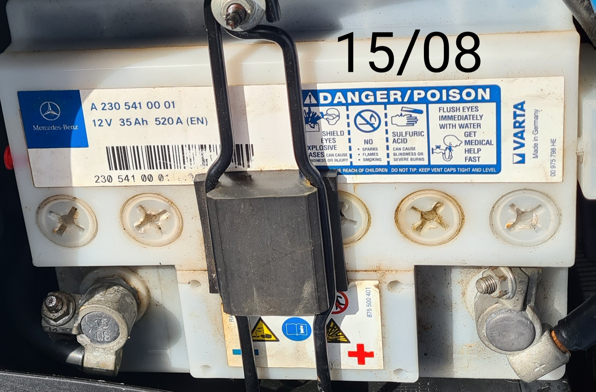

Hier eine Ausnahme, die Starterbatterie meines SL lebt seit dem ersten Tag der Zulassung 04 / 2008
ob sie 2024 noch mitspielt ist allerdings fraglich. Sie macht jetzt bald wieder 4 Mon Winterschlaf.
Vorher voll geladen muß sie ihr Dasein 4 Mon fristen. Die letzten 4 Jahre lies sich der SL ohne vorheriges nachladen problemlos innerhalb 3-4 sec starten.

15 Jahre ist eine gute Zeit, aber auch der modernen Technik "geschuldet". Die mechanischen Spannungsregler, die der Standard waren (mindestens noch in den 70ern) und gerne auch mal kaputt gingen, mindestens aber völlig ungenau arbeiteten, haben es leider oft genug nicht verhindert, dass die Batterien gerne mal kräftig ausgasten. Da wurde dann noch mit destilliertem Wasser nachgefüllt (habe ich noch selbst gemacht, und von Vatern gab es auch einen Säureheber, mit dem man den Zustand ermitteln konnte), und wenn die Starterbatterie 6 Jahre hielt, dann war das schon ein richtig guter Wert.
Mein ererbter Daihatsu dürfte auch bald 13 Jahre haben (müßte ich mal nachschauen, könnten auch 15 Jahre sein) und rödelt auch noch mit der ersten Batterie. Die AGM-Batterie im anderen Auto hat jetzt über 8 Jahre, erstaunlich gut für diese Technik, die Ladetechnik dürfte aber auch mehr Rechenpower haben als die Computer der ersten Mondlandungen.

Meine Starterbatterie (Start/Stopp) im Verbrenner-Auto ist natürlich auch schon älter,
aber die lief auch nie im Traktionsbetrieb.

hm....geht doch....conny-r hat geschrieben: Fr 20. Okt 2023, 19:18 Hier eine Ausnahme, die Starterbatterie meines SL lebt seit dem ersten Tag der Zulassung 04 / 2008
neues Projekt, haut richtig was heraus....Li war gestern....
