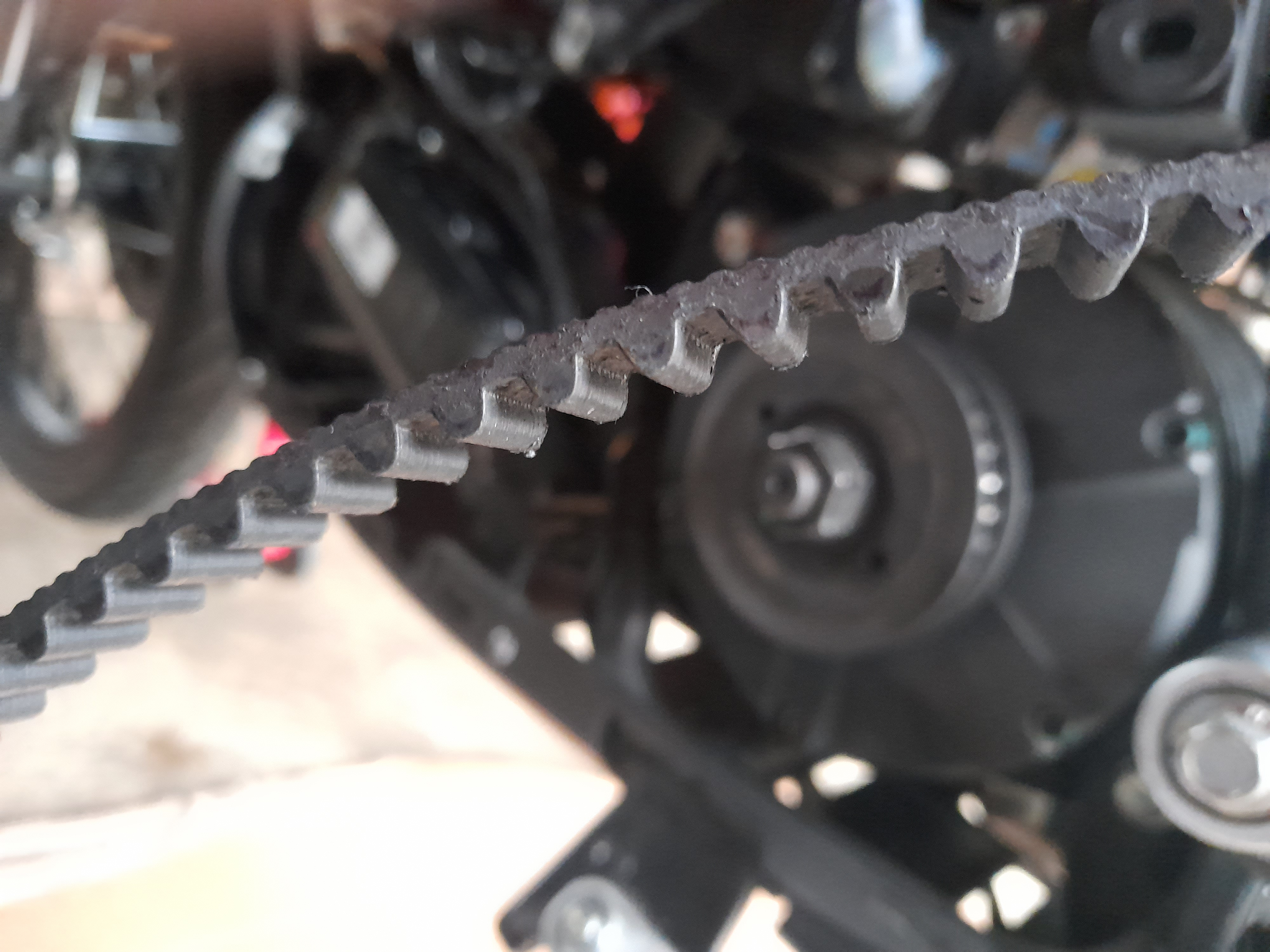

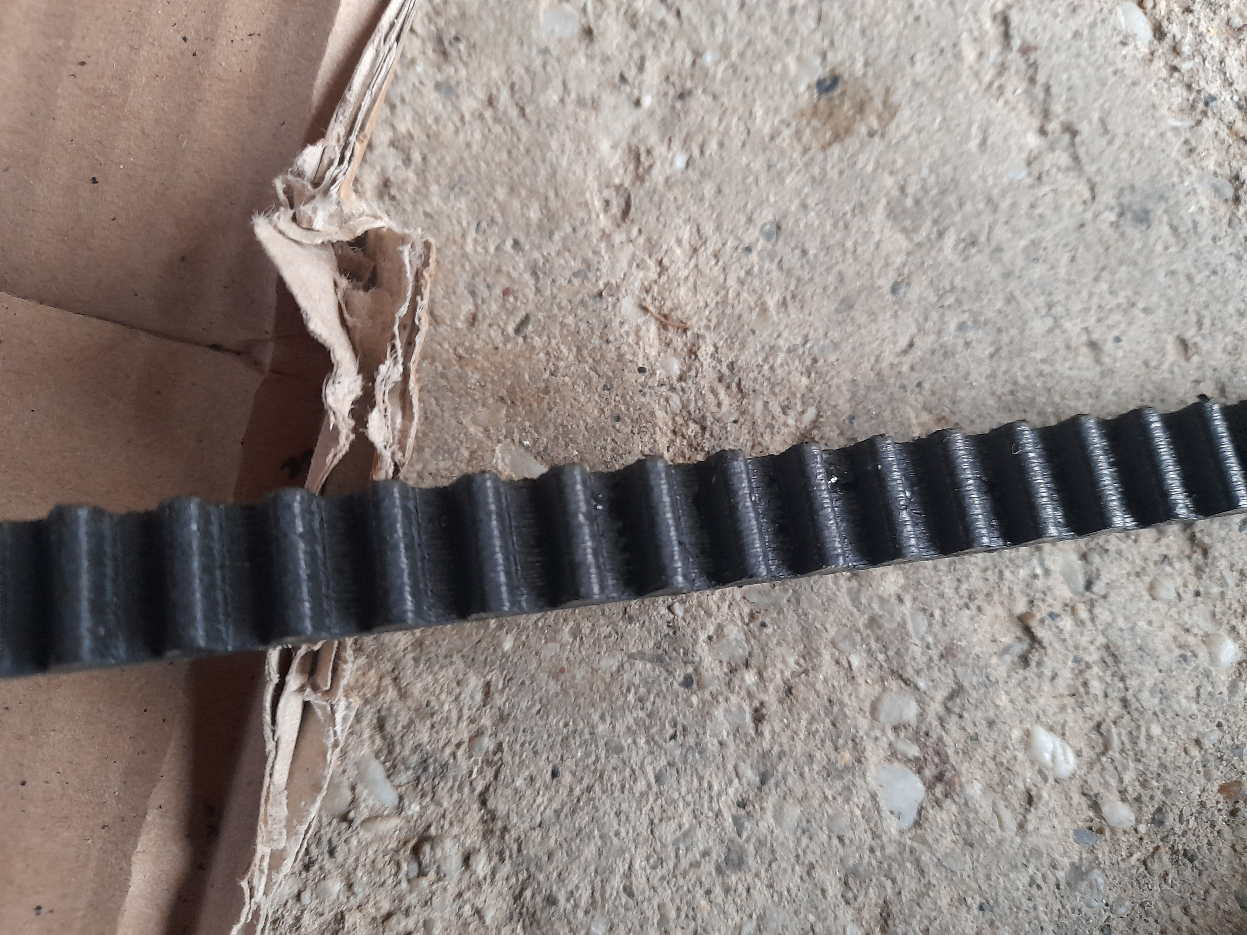

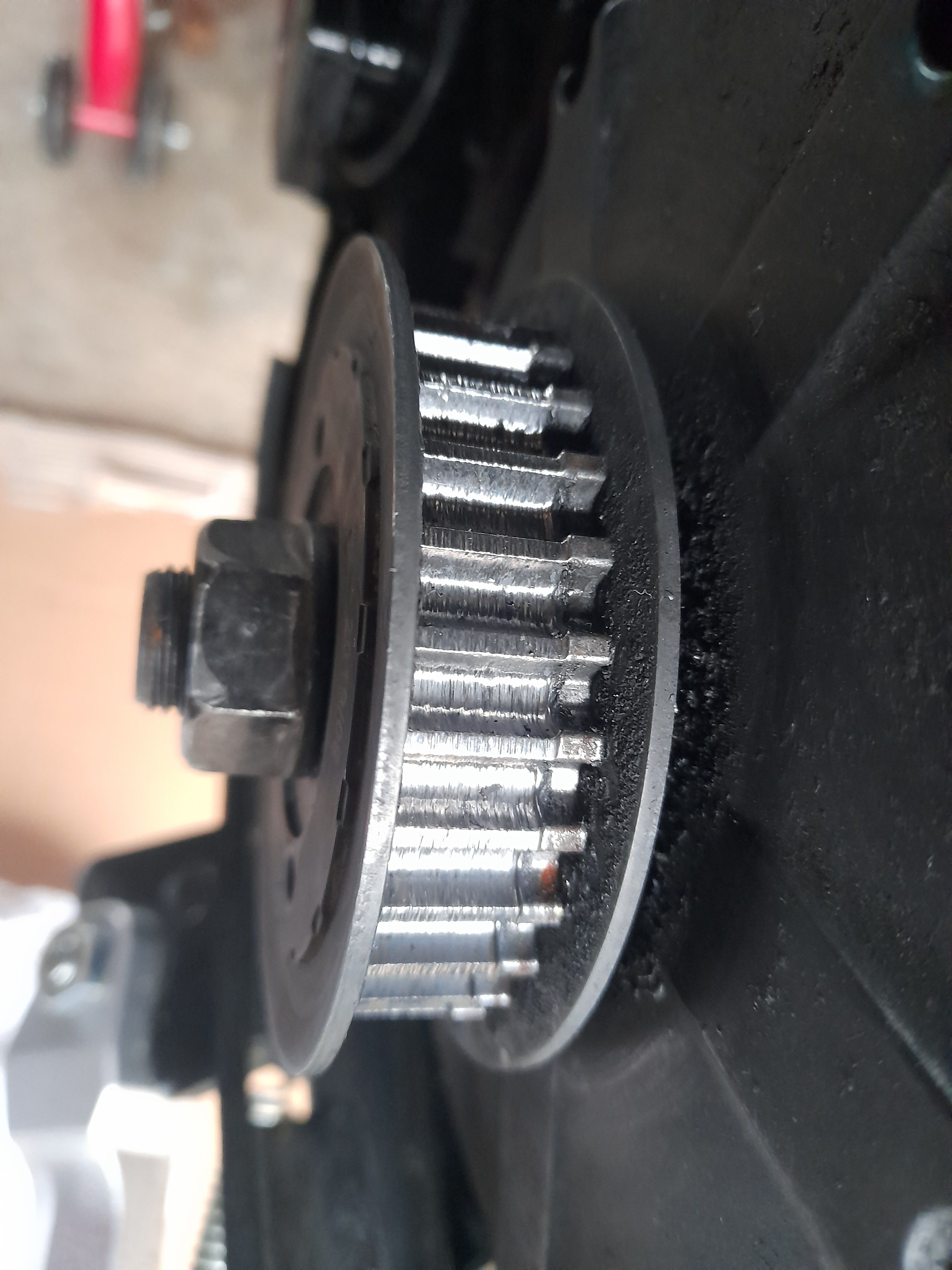

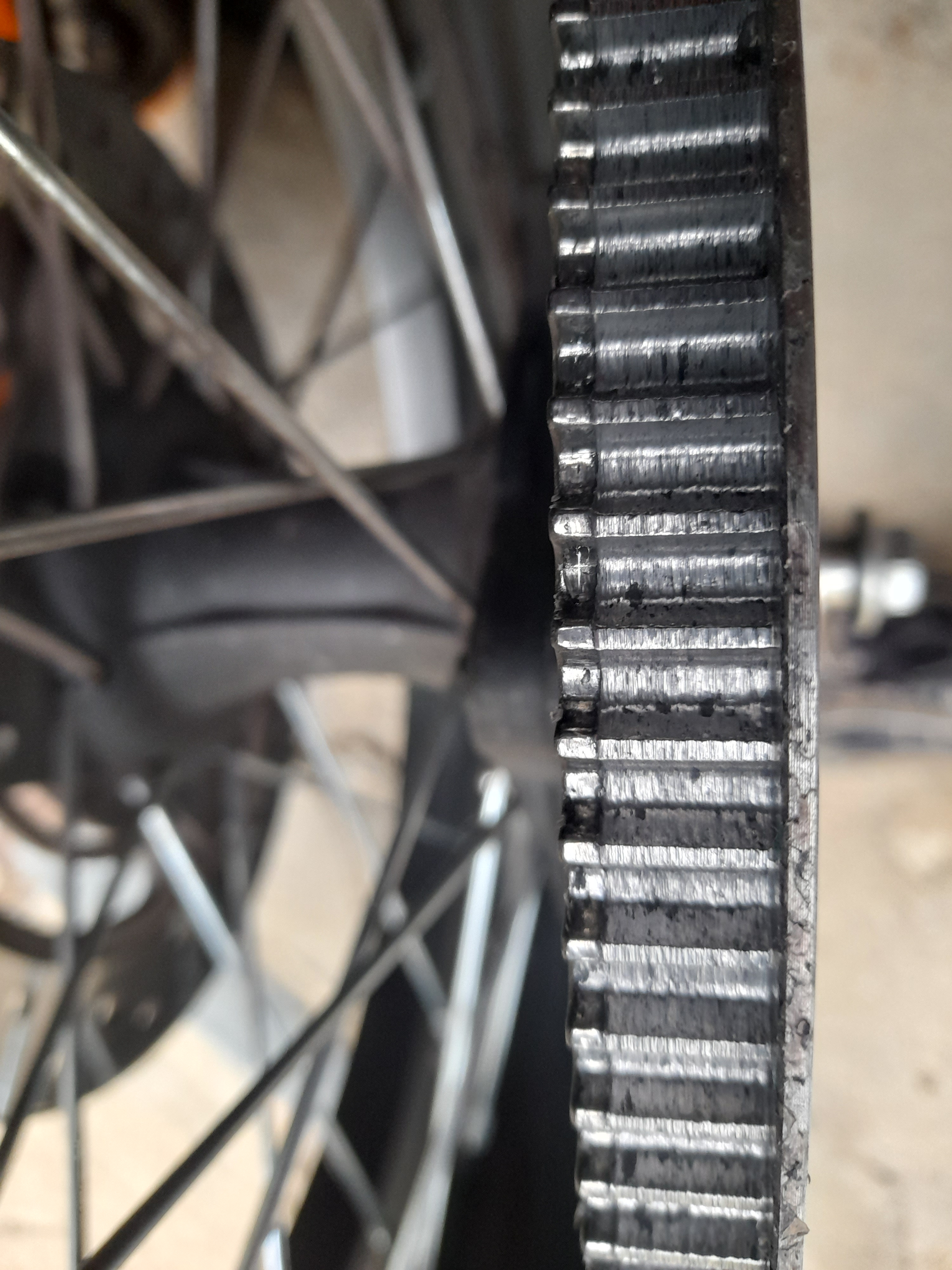

Nach dem ich gerade am Service meiner TC Max bin, bin ich am Überlegen ob ich den Riemensatz wechseln soll oder ob er noch eine Saison geht ?
Der Riemensatz ist mit 27000km immer noch der erste, habe vor jeder Fahrt Kerzenwachs verwendet, bei kaltem Wetter letzten Frühling sprang er schon ein paar mal über, den Sommer über sprang er nicht über und im Herbst bei 15Grad sprang er vereinzelt wieder über.
Ich habe schon einen neuen Riemensatz, dennoch möchte ich nichts verschenken, bitte um eure Meinung ob wechseln oder nicht :?:
Scheiben oder Riemen einzeln wechseln sollte man eher nicht oder :?:
Danke schon mal für eure Hilfe

zahnriemenscheibe sieht verschlissen aus...
ich würde beides austauschen, wenn schon, denn schon.

Bei mir sah das Riemenrad schon nach 8tkm so aus, bin aber bei jedem Wetter gefahren und insbesondere Schlamm von den Feldern setzt den Riemenrädern zu. Übergesprungen ist bei mir noch kein Riemen, nur einmal hat ein Riemen Zähne verloren. Erstaunlicherweise ohne großes Durchrutschen, obwohl teilweise 4 Zähne in Reihe fehlten. Derzeit habe ich auch ein verschlissenes großes Riemenrad drauf, das macht sich nur bemerkbar, wenn nicht mit Vollgas gefahren wird, da klingt es ziemlich komisch.
Wartungsinterwall des Riemens ist 8.000km. Da muss die Werkstatt den bei der Durchsicht austauschen - da hatte ich jedesmal die Diskussion, wenn ich den Riemen drinnen lassen wollte.
Leider habe ich für die Riemenscheiben noch keine alternative Quelle aufgetan. Die beiden Riemenscheiben kosten zusammen rund 350 EUR. Den originalen Riemen bekommt man bei Aliexpress für rund 130 EUR. Ich einmal einen Riemen getauscht, weil ich bei Wechsel der Riemenräder nicht den alten Riemen drauflassen wollte und einmal hab ich mich von der Werkstatt bequatschen lassen.

Deine Bilder machen mich zuversichtlich den 8000 km Intervall zu ignorieren, und nur die Riemenspannung einigermaßen einzuhalten.
Nach der Laufleistung würde ich mir beide Riemenscheiben und einen Riemen schon mal als Ersatz hinlegen.
Dann hätte ich kein Problem innerhalb vom Wirkungskreis der TC Max mit einem gerissen Riemen liegen zu bleiben.
Dann aber auf jeden Fall alles ersetzen.

das die zahnriemenscheibe so zerschlissen ist, ist ein armutszeugniss vom hersteller. :(
normal halten solche scheiben sehr lange, siehe steurtrieb von autos, da wird in der regel der zahnriemen ca alle 80.000 km vorsichtshalber getauscht, das spannrad evtl bei geräuchen gewechselt.
