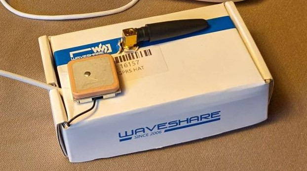

Die erforderliche Hardware ist im Prinzip schon aufgebaut.
Im Inneren ist ein Raspberry Pi Zero W (mit Bluetooth), ein GPRS HAT für den Internet Zugang (SIM Karte von 1&1) sowie ein GPS Modul. Benötigt wird dann noch ein OBD2 Bluetooth Dongle. Ich dachte an diesen hier: https://www.amazon.de/Vgate-Bluetooth-F ... B071D8SYXN Der Raspi soll in das „Handschuhfach“ in einem der USB Ports dauerhaft angesteckt werden. Der OBD2 Dongle soll ebenfalls dauerhaft stecken bleiben.

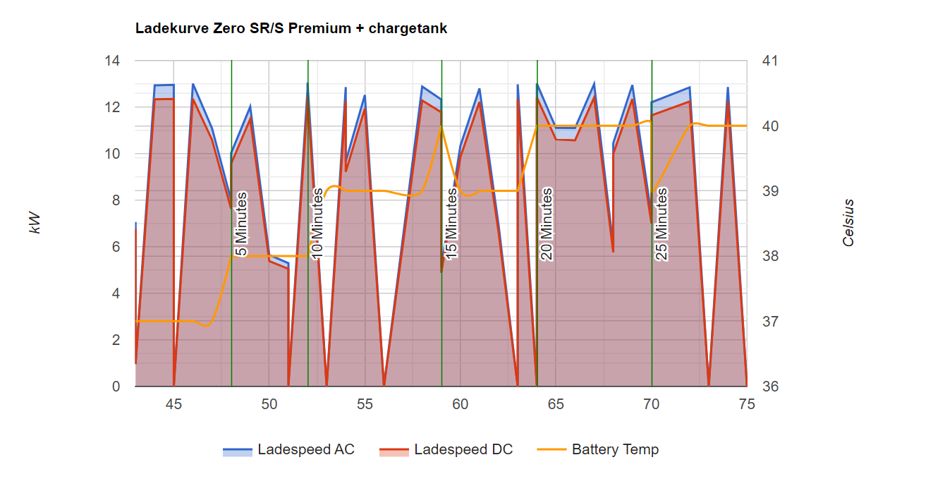

Naja, wer weder Spritmonitor noch ABRP nutzt und eigentlich nur fahren möchte braucht das alles auch nicht. Ich fand es bei meiner Zero außerdem recht nützlich, daß ich den Ladevorgang am Handy beobachten konnte - gerade wenn ich in einer Gruppe fahre und die anderen nicht unnötig lange warten lassen möchte.

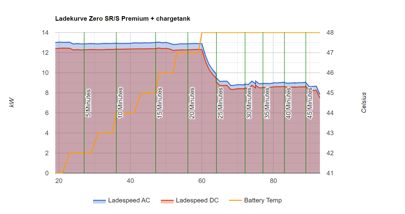

Hier sieht man sehr schön, dass aufgrund der hohen Akku Temperatur die Ladeleistung bei 60% eingebrochen ist. Wenn ich das weiss breche ich den Ladevorgang ab und fahre weiter.
Hier funktioniert die Kommunikation mit dem Charger offensichtlich nicht. Der Ladevorgang startet, läuft eine Weile und beendet sich dann. Dann startet er neu. Wenn ich das beim Kaffee trinken sehe kann ich die zweite Ladesäule ausprobieren.

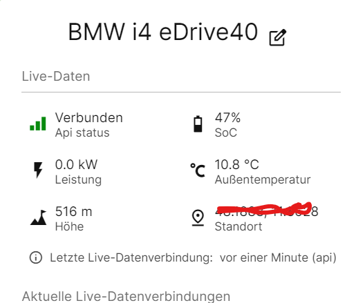

Wie ich ja schon geschrieben habe: Etwas schwieriger wird es beim Aufsetzen eines Webservers. Aber wenn es nur um den SOC geht: Das geht dann mit meiner ABRP integration über die abetterrouteplanner App. Dafür braucht es nur den Raspberry PI und einen Token von ABRP, den man per email anfordern muss. Hier ein Screenshot für meinen BMW i4. Bei der Energica würde ich das genau so machen.
Man sieht den SOC, von wann die Daten sind und auch die Ladeleistung sowie der Standort. Aber man sieht dann ja nicht nur den SOC, ABRP kann mit diesen Daten dann auch gleich die Route und die Ladestopps planen.
