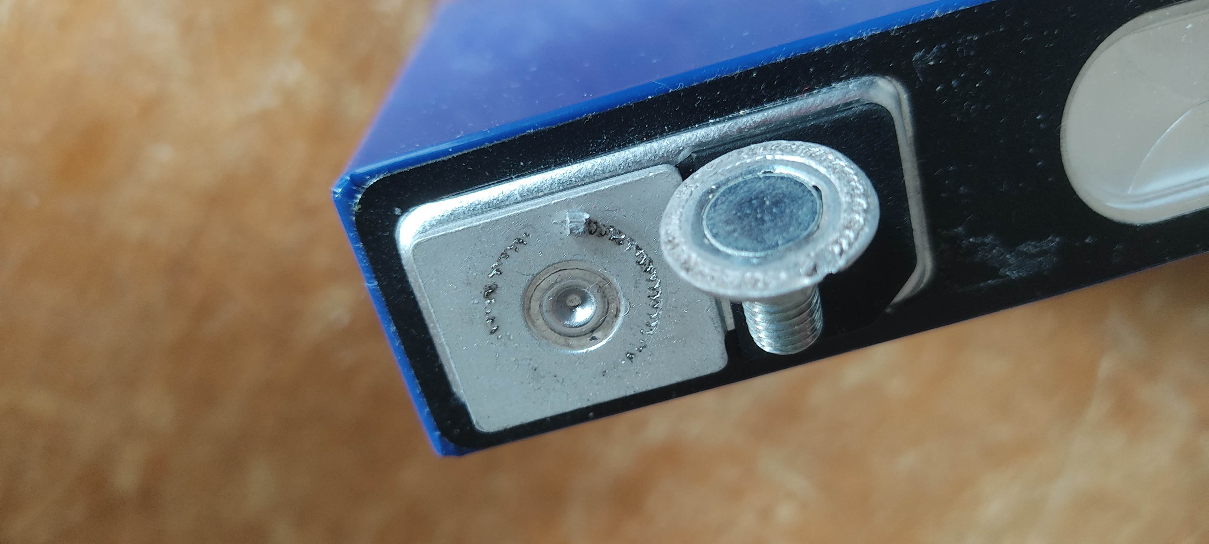

Normalerweise werden die ja lasergeschweißt um möglichst wenig Hitzeeintrag zu erzeugen. Die Zellen sind aus China, da fällt schon mal etwas einfach ab. Was wäre die nächstbeste Methode. Es sind 63Ah NMC-Zellen. Da wollte ich besonders vorsichtig sein.
Da Laserschweißer schwer aufzutreiben sind, wäre TIG-Schweißen eine Möglichkeit?

Nun bin ich kein Schweißer ..., aber ich meine den Innenaufbau der Zellen zu kennen. Unterhalb der Metallplatten ist i.A. eine Klemmvorrichtung, um die Anschlusslaschen der Pouchzellen als Quetschverbindung zu halten (hoffentlich als eine Art von Nietverbindung, wie ich es hier befürchte anhand des Bildes). Daher ist es denkbar, dass die Gewindestangen vor dem Zusammenbau angeschweißt worden sind, wenngleich nur in chinesischer Qualität.
Könnte man die Zellen wieder zerlegen, dann würde ich das vorziehen, die Pouches von den Anschlussklemmen lösen und in Ruhe schweißen, mit welchem Verfahren auch immer.
Auch beim TIG-Schweißen muss es heiß werden, im Idealfall sollte sich die Oberfäche der zu schweißenden Komponenten leicht verflüssigen, damit eine feste Verbindung entsteht - es soll ja besser halten als ein Lötpunkt. Kurze schnelle Schweißpunkte setzen und hoffen, dass die Wärme schneller an die Luft abgeführt wird als an die Zellen wäre dann eine Möglichkeit, ggf. mit Kältespray nachhelfen, auch wenn das ggf. den Schweißpunkt spröde werden läßt aufgrund der schnellen Abkühlung.
Modifiziertes Verfahren: oberflächen Planschleifen, eine Metallplatte in der Größe der Platte auf der Zelle zuschneiden, zunächst die Gewindestange darauf verschweißen, danach Platte aufsetzen und weit außen Schweißpunkte setzen, und ggf. auf der jeweils gegenüberliegenden Seite eine dritte Hand mit Kältespray arbeiten lassen.
Letzte Idee: die Oberflächen planschleifen und Punktschweißen probieren, dann halt ganz viele Punkte setzen. Das wird aber wohl nie so stabil werden, wie man es gerne hätte.

Das ende Blech unter dem Gewinde sieht recht dünn aus. Ich würde es mit Punktschweißen probieren, so wie auch die 18650 verschweißt werden.

Die Stehbolzen wurden vom China-Händler nachträglich aufgebracht. Sind anscheinend CATL-Zellen. Aber der Händler hat ohne QR-Codes geliefert, anders als abgemacht. So kann ich das nicht überprüfen. Hab ich über Alibaba gekauft.
Stehbolzen Stahl, Polplatte Alu.

Da wirst Du nur mit einem Bolzenschweißgerät (Spotwelder) eine Chance haben. Der neue Gewindestift muss halt versetzt an der Aluplatte aufgeschossen werden, da der neue Bolzen in der Mitte einen kleinen Stift hat, über den der Strom zum Anschweißen läuft.
Telefoniere mal bei Firmen durch, die Geräte-Gehäusebau machen sofern Du da welche in der Nähe hast. Auch Lohnfertiger für CNC Laser- oder Wasserstrahlschneiden haben häufig eine Abteilung für die Endbearbeitung.
