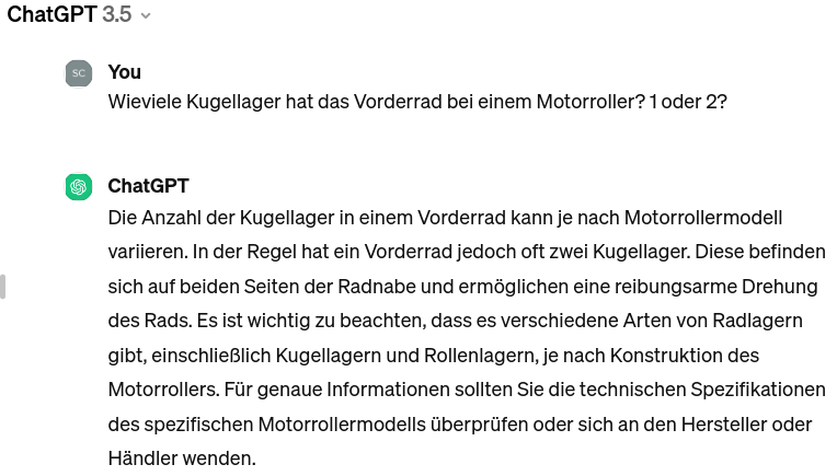

Bei genauerer Betrachtung des gelieferten Kugellagers erscheint mir dies durchaus plausibel, weil es mit ca. 1 cm sehr schmal ist. Ebenso ist ChatGPT der Meinung, dass im vorderen Radlauf 2 Stück verbaut sind.
Stimmt das? Werden für den Tausch tatsächlich zwei Radlager benötigt?
