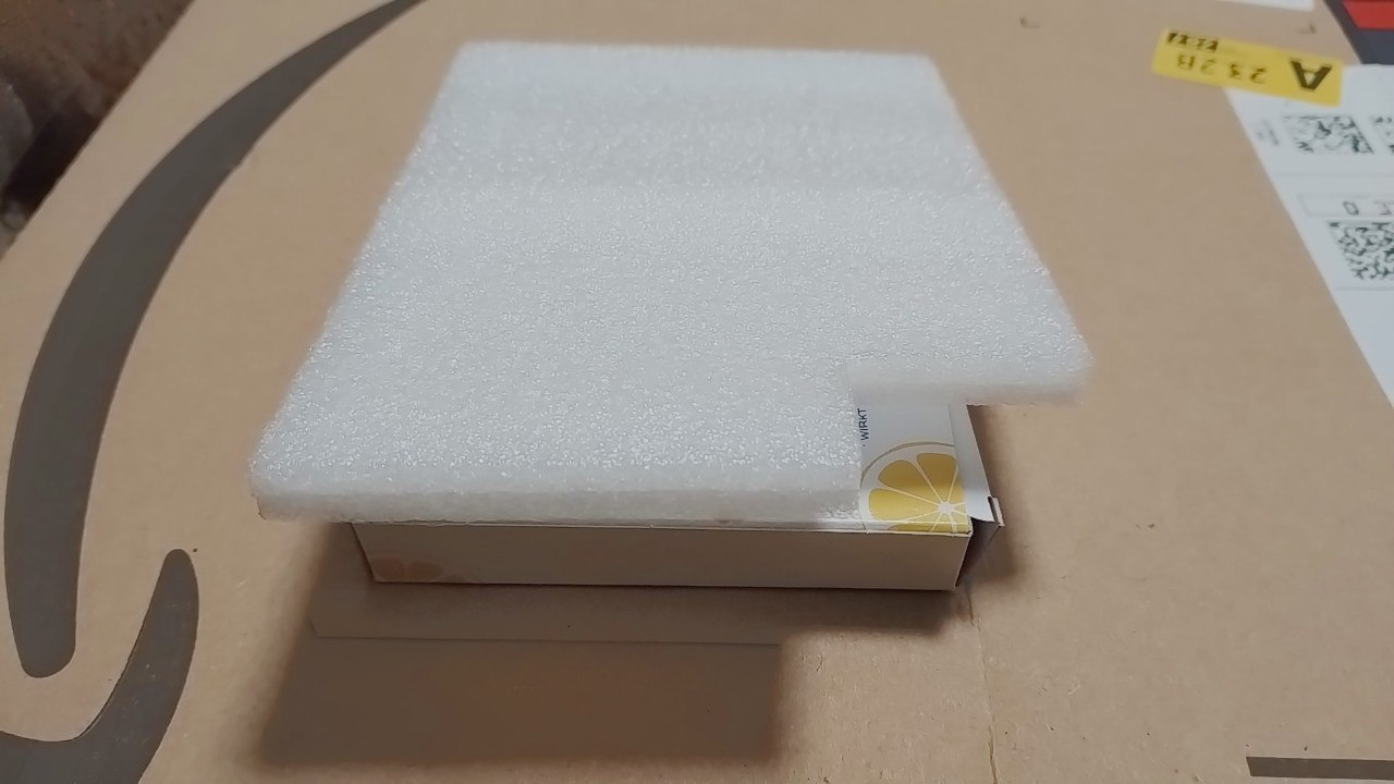

Nun habe ich mir überlegt, wie man die Sensivität der Alarmanlage herabsetzen könnte. Dazu habe ich mir ein Schaumstoffstück auf die Große 3 x 2 cm, ca. 5mm dick, zurechtgeschnitten, dann noch einen kurzen Schlitz auf der langen Seite mit der Schere eingeschnitten.
Die Schraube, an der die Alarmanlage am Sattelgehäuse angeschraubt ist, habe ich sodann gelockert und etwas herausgedreht (geht nur von außen mit extrem kurzem Schraubendreher). Daraufhin das Schaumstoffstück am Schlitz von unten in die Schraube hineingezogen, sodaß die Alarmanlage von nun an nicht mehr direkt am Gehäuse des Sattels anliegt. Schraube sodann wieder etwas fester geschraubt, bis ca. 3 mm vom Schaumstoff immer noch nicht zusammengedrückt waren.
Ergebnis: Der Schaumstoff fungiert nun als Puffer bzw. Dämpfer, und die Alarmanlage spricht nicht mehr bei jeder kleinen Erschütterung der Rollerkarosserie an.
