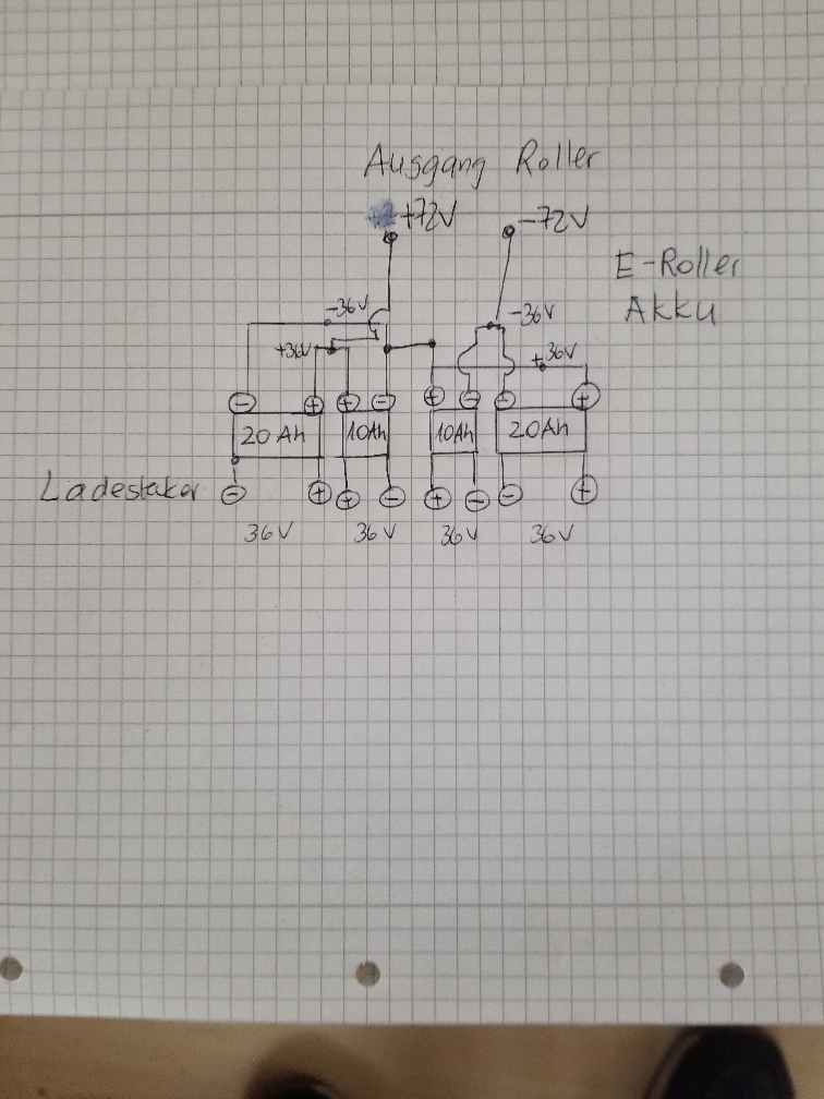

Hallo Freunde,
ich habe in meinem Etropolis Roller die Bleibatterien durch Li Akkus ersetzt.
Anfangs hatte ich 2 Akus mit 36 V und 20 AH in Reihe geschaltet.
Dann habe ich die Kapazität um 10 Ah erweitert mit 2 weiteren Akkus.
Die Schaltung sieht aus:
Ich hatte dann auch die 4 Ladegeäte also 1 pro Akku verwendet.
Jetzt habe ich mir ein 72 V 3 A Ladegerät gekauft und über den Ausgang zu Roller geladen.

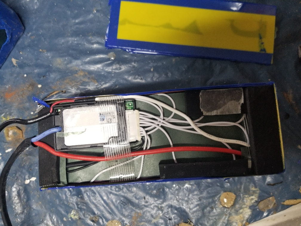

Die Akkus haben aber ein Bauteil im Ladebereich siehe hier:
C:\Users\louja\Downloads\20231126_104514 (1).jpg
Soll ich die Ladeeingänge auch verschalten und über die 4 Ladeeingänge aden.
Was macht das Teil oben im Bild? Balancing.
Danke,
Otto

Das ist ein BMS und ist verantwortlich für die Überwachung der 10 Zellen Stränge.
Sieht für mich nach einem seperaten Ladeport aus und würde jetzt mal behaupten das 74v Ladegerät funktioniert so nicht.

Kann mir jemand einen Vorschlag machen, wie ich aus den Zellen einen Akku 72 V 30 Ah bauen kann.
Schaltplan?
Noch eine Verständnisfrage: Warum ist die Reihenschaltung schlecht?
In den Packs sind doch die Zellen auch in Reihe und parallel geschaltet.
Was ich beobachte:
Wenn ich hohe Ströme ziehe (am Berg, mit teilweise entladenen Akku) , schaltet das BMS des kleinen (10Ah) Akkus ab.
Also ich sehe die Parallelschaltung eher als schlecht an!
Otto

Das ist ein BMS => Battery-Management-System.Die Akkus haben aber ein Bauteil im Ladebereich siehe hier:
Das dient dazu, die Zellen des Akkus zu schützen. Es unterbindet zu große Lade- und Entladeströme, verhindert sowohl ein Überladen der Akkus als auch ein Über-Entladen und oft gleicht es auch die Spannungen der einzelnen seriell verbauten Zellen an (Ballancing). Manche haben auch noch eine Temperaturüberwachung und was nicht alles.

im Grunde funktioniert das so, wie du das gezeichnet hast. Wenn du garantieren kannst, dass alle Akkus auch die angegebenen Kennwerte haben, ist das auch OK.Kann mir jemand einen Vorschlag machen, wie ich aus den Zellen einen Akku 72 V 30 Ah bauen kann.
Schaltplan?
Der Knackpunkt ist, dass jedes 36V Paket ein eigenes BMS hat. Besser wäre es, wenn du die Akkus verschaltest, und ein neues BMS für einen 72V (20S) Akku verbaust, das den zu erwartenden Strom schalten und die Zellen ballancen kann.
Also zweimal 36V 20Ah + 36V 10Ah parallel ergibt dann zwei 36V 30Ah Akkus. Diese dann in Serie ergeben den gewünschten 72V 30Ah Akku. Der müsste dann ein einziges, neues BMS haben.

du bist bei deinen Überlegungen von den Bleiakkus ausgegangen, nur bei Lithium-Ionen-Akkus sieht es ganz anders aus. Normale BMS sind nicht geeignet parallel oder in Reihe zu schalten.
Bei deinen Gegebenheiten ist es sehr unwahrscheinlich, dass du einen brauchbaren Akku daraus basteln kannst. Du müsstest dir ein Gehäuse bauen, in das alle Zellen und ein 72V-BMS reinpassen. Das macht aber nur Sinn wenn alle Zellen die gleiche Kapazität haben. Dann musst du die Zellen so verbinden, dass 72V und 30Ah rauskommen. Also alles nicht trivial.

aus eigener Erfahrung von gut 10 Jahren Selbstversuchen: lass´es bleiben
Es ist schon bei drei identischen Akkupacks mit 72V und 30Ah nicht so trivial, dass auch alle drei Akkus gleichmäßig entladen werden. Da sind schon die Kabellängen wegen des Innenwiderstandes manchmal der Auslöser, dass ein Akku immer hinterher hinkt. So vergrößert sich das Potential und es kommt zu Verlustleistungen der eigentlich möglichen Gesamtkapazität. Mit so einem "Mischsetup" wirst Du nicht glücklich- ferner hast Du einen Kabelsalat, dass Widerstandsunterschiede vorprogrammiert sind.
Ich fahre 3x60V 30Ah....und habe zweimal neu verkabelt, dass ich auf exakt gleiche Innenwiderstände kam. Bei so einer Paralellverschaltung wie bei mir funtioniert es mit je einem BMS pro Pack, da ich identischen Packs verwende. Du müsstest ein komplett neues System aufbauen, welches sehr fragwürdig im Kosten/Nutzen Faktor ist.
