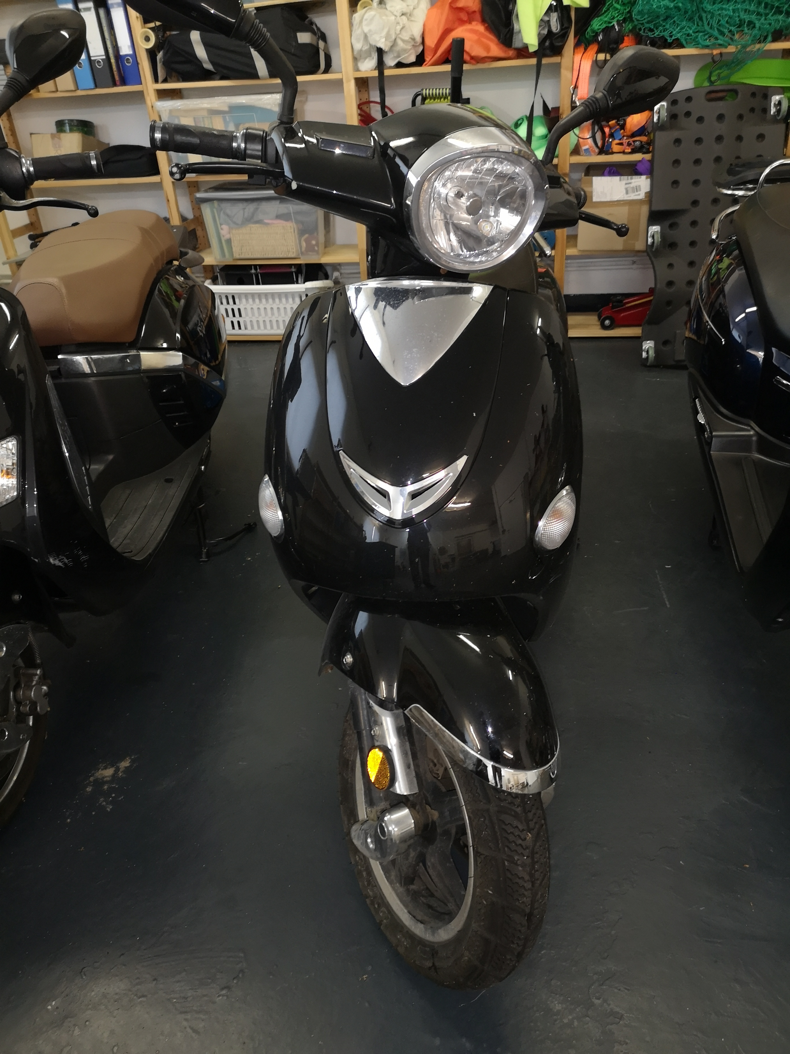

Der schwarze Retro-Roller stammt aus der Schweiz. Dort war er auf 45km/h zugelassen, lief aber deutlich schneller. Der Roller hatte Karosserieschäden, weil er mal im Schnee hängen geblieben war. Alle Teile habe ich bei Trinity bekommen. Die Karre ist (noch) total verdreckt und leicht angerostet. Aber nix dramatisches...

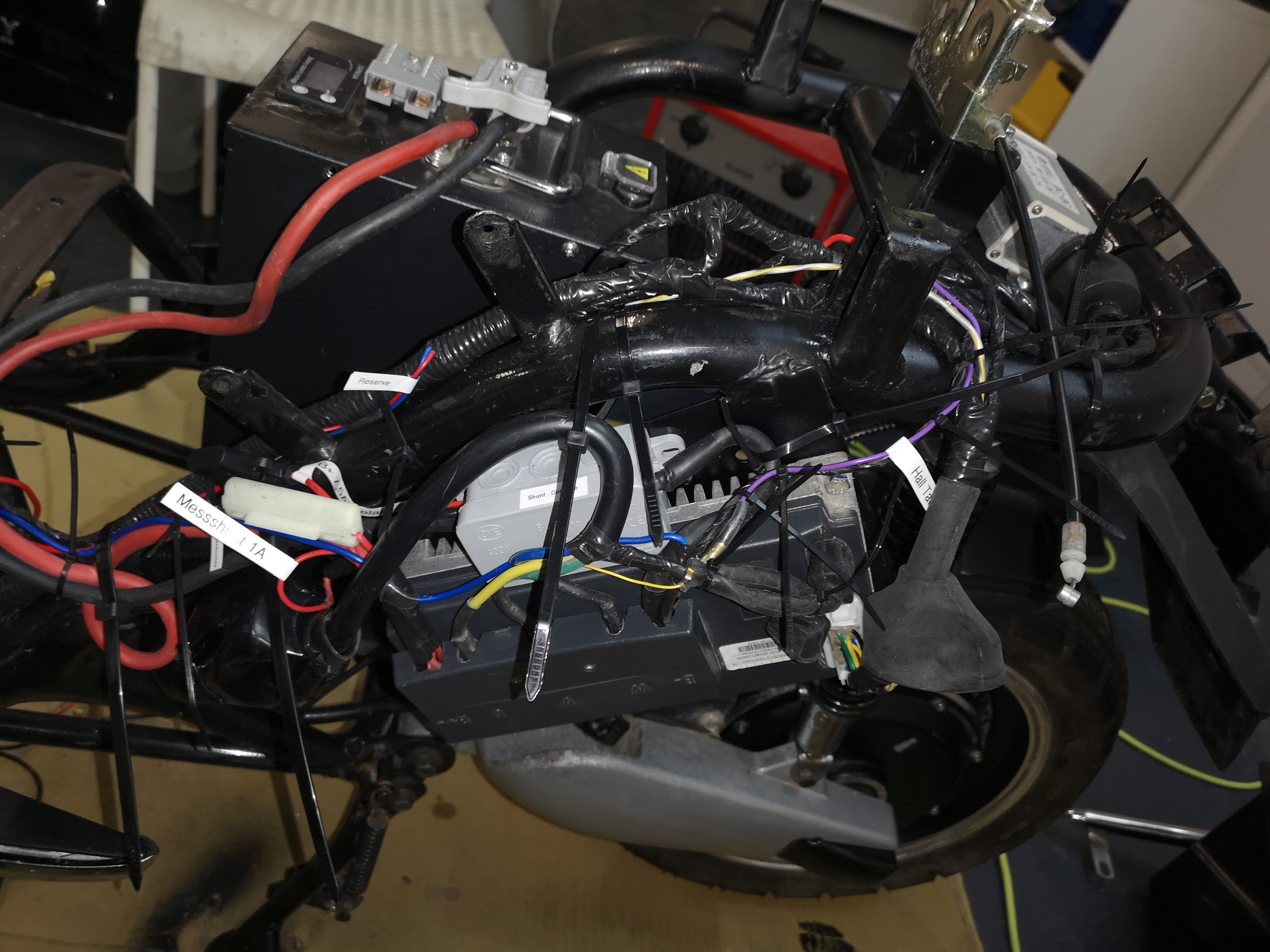

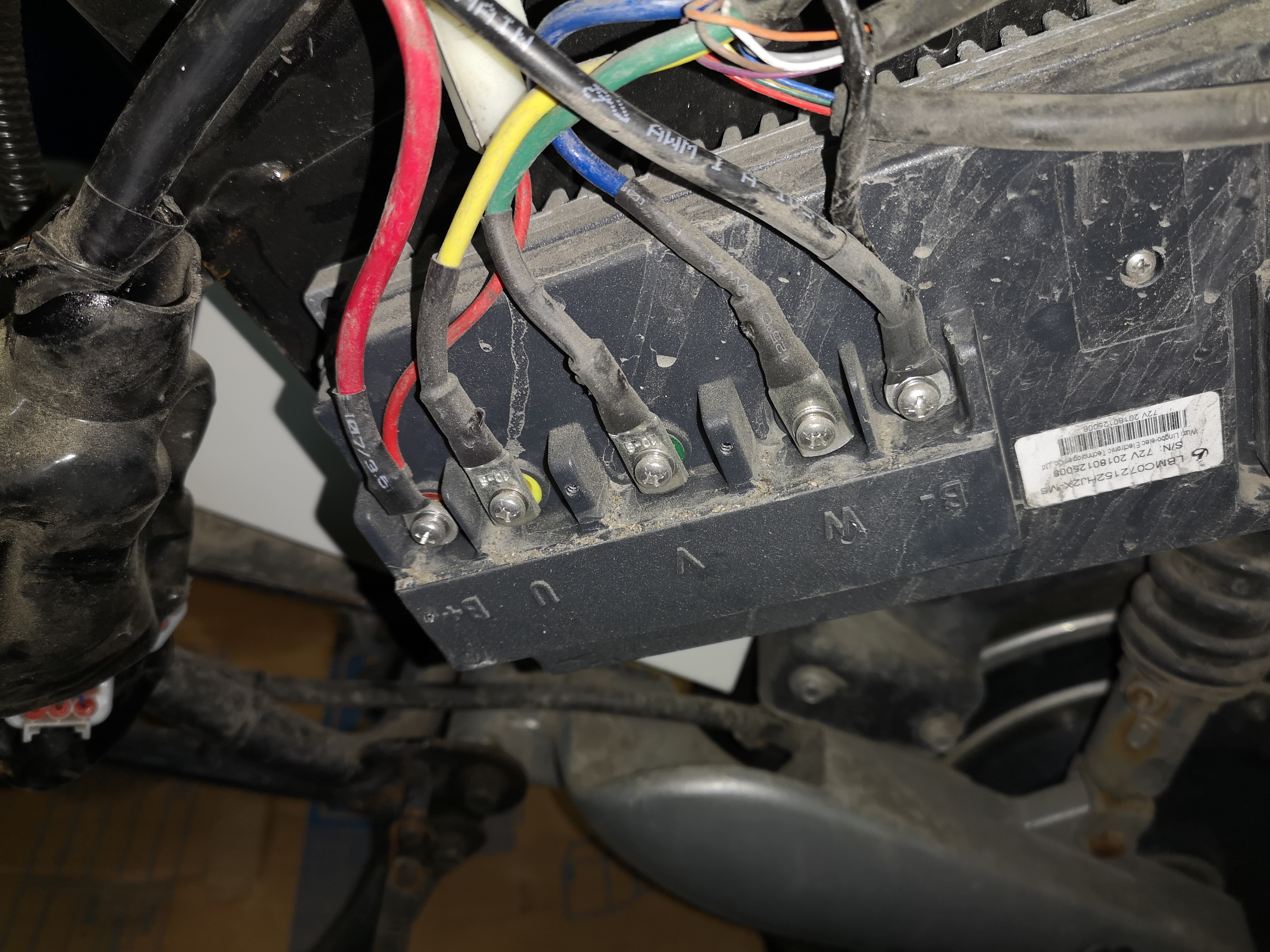

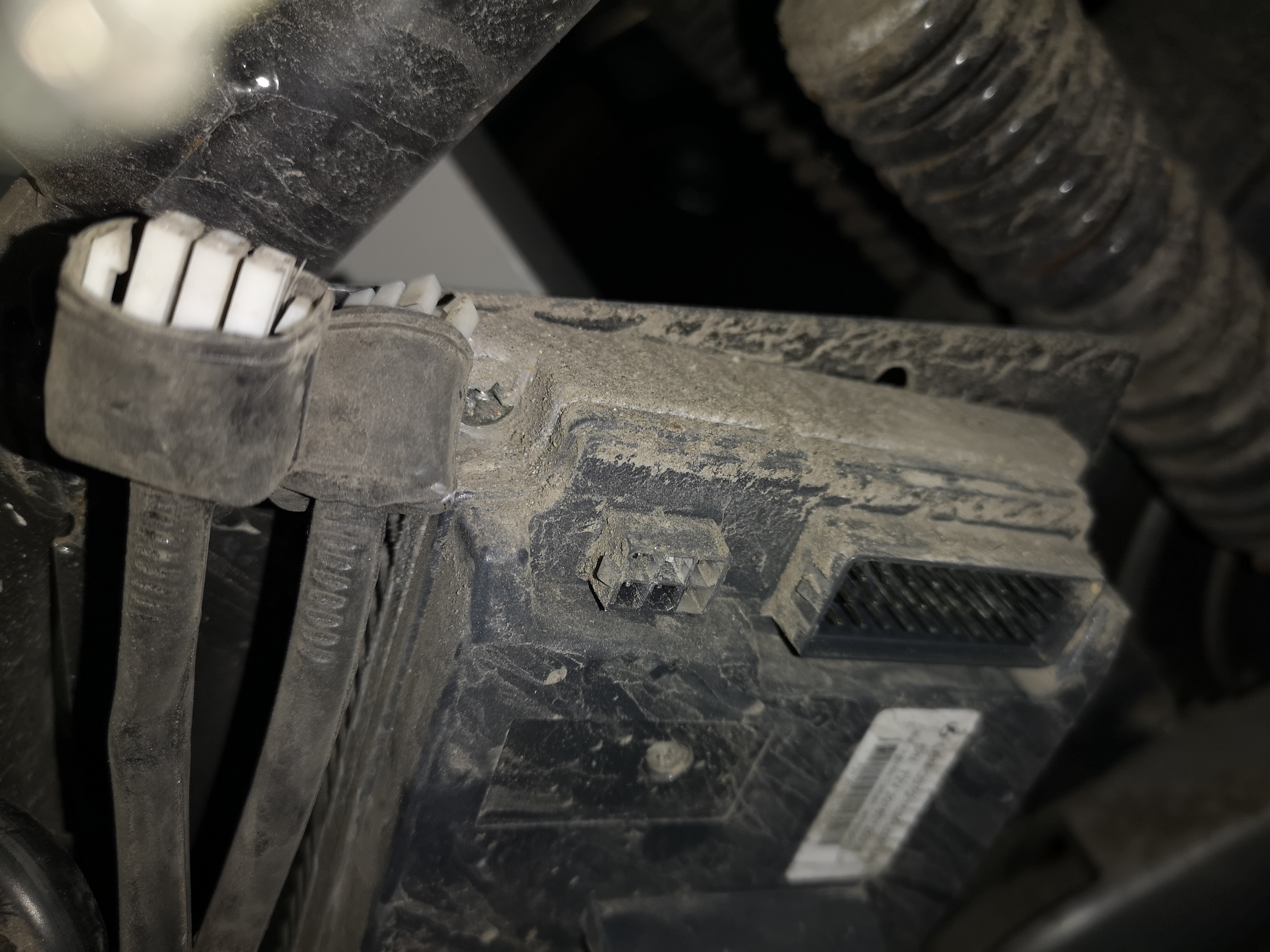

Der Lingbo-Controller ist ein 72152 alter Bauart. Die waren deutlich größer als die neueren Versionen. Dieser hier lässt sich mit der V. 4.0 der Lingbo-GUI parametrieren. Dazu muss er von der Batterie getrennt sein. Das BMS gibt Infos an das kleine Digitaldisplay über den Ladezustand aus, die genauer sind als eine reine Spannungsanzeige. Allerdings waren die BMS's anfällig und fliegen bei mir raus. Ohne originales BMS zeigt das Display den Fehler E11. Beim Gasgeben verschwindet die Fehleranzeige und Geschwindigkeit und Kilometerstand werden korrekt angezeigt. Trotzdem nervt so eine ständige Fehleranzeige. Daher habe ich lange nach einem Universaldisplay gesucht, dessen Platinenmaße stimmen. Nun habe ich dieses hier bestellt: https://de.aliexpress.com/item/32979860 ... pt=glo2deu
Leider habe ich vergessen, die Funktion "Geschwindigkeit über Hallsensor" mitzubestellen. Wenn die nicht integriert ist, bietet sich die Funktion "Phasendrahtspannungs signal für Geschwindigkeit" an - WEIß JEMAND, WIE DAS FUNKTIONIERT UND WIE ES ANGESCHLOSSEN WIRD? An eine Phase (mit voller Phasenspannung)?

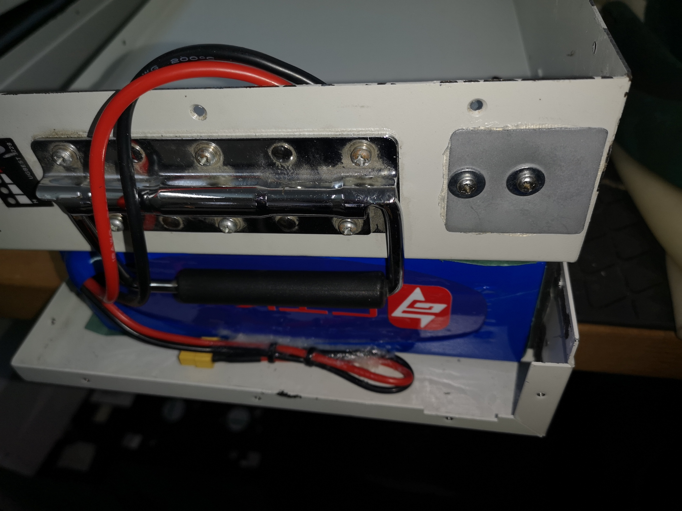

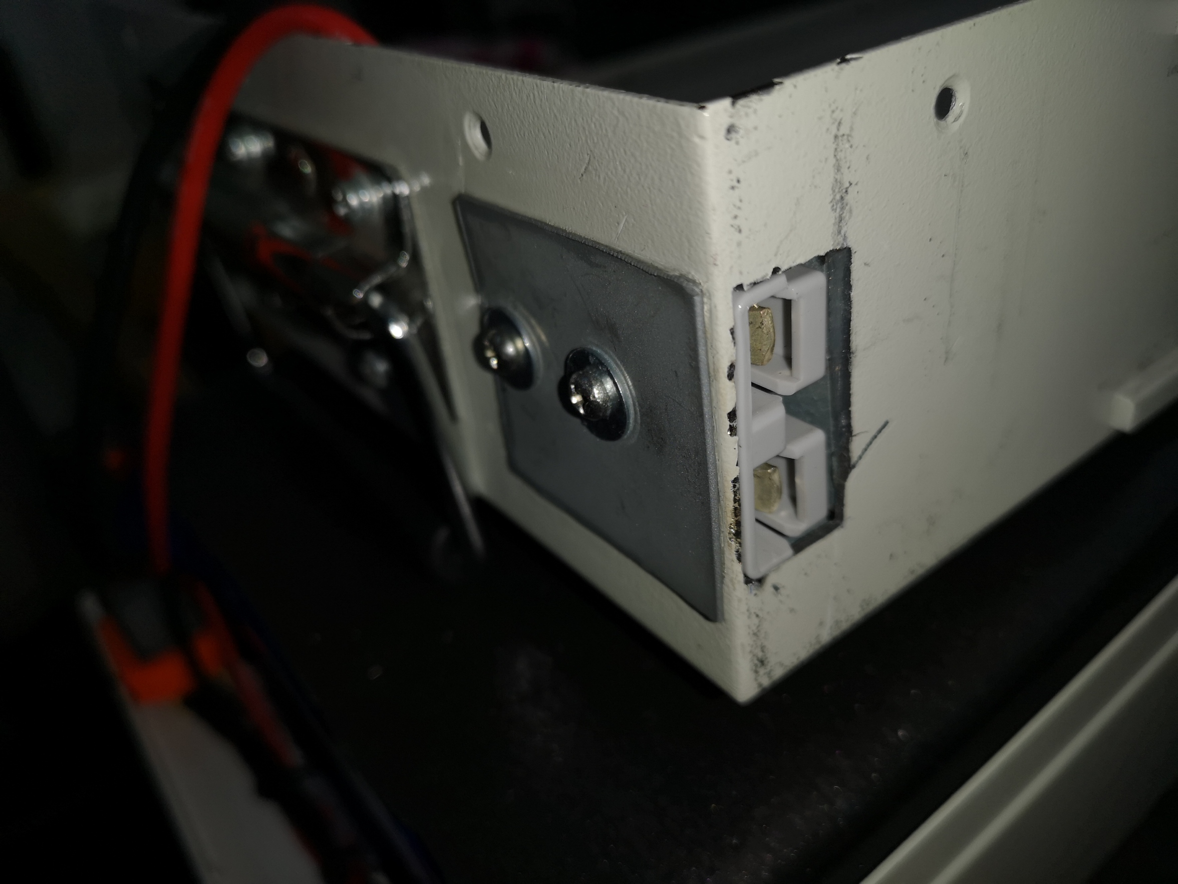

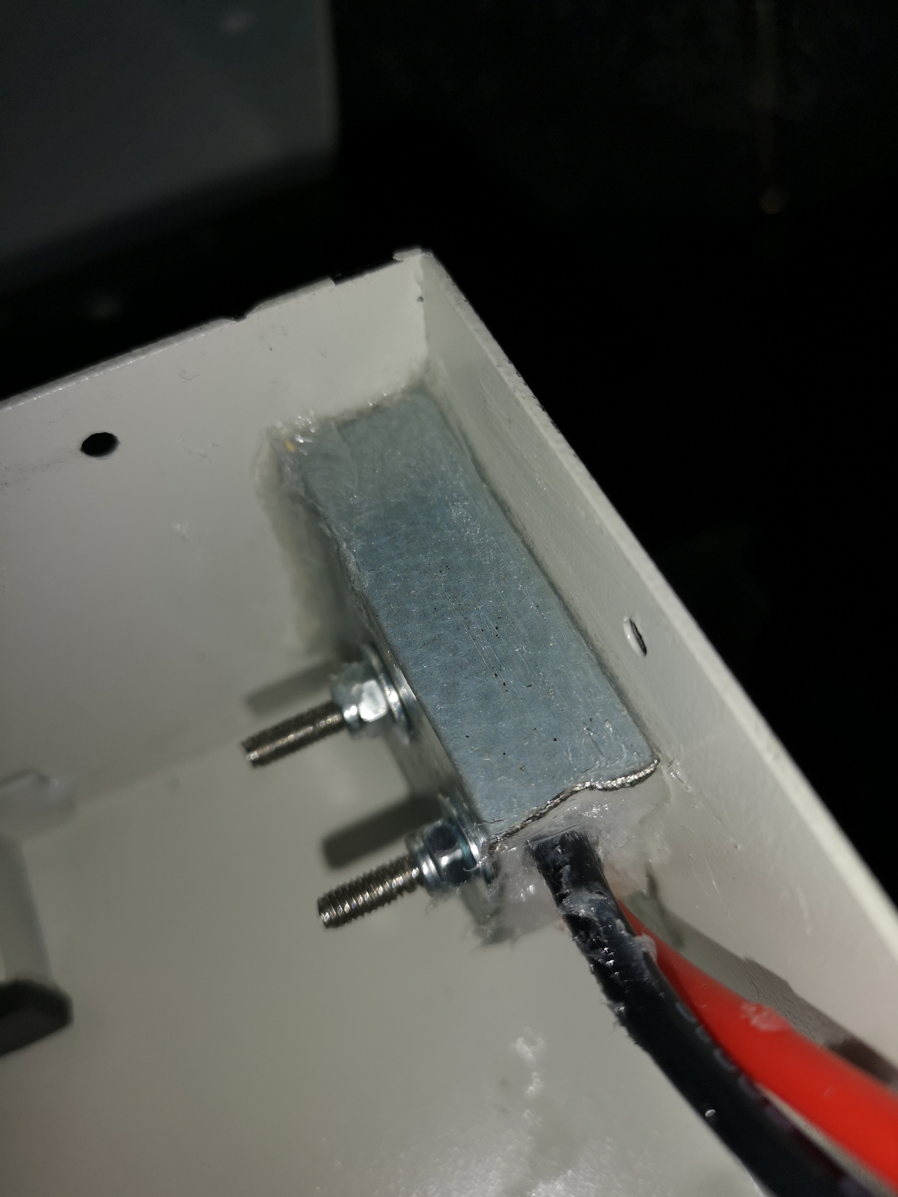

Der Neptun hat tolle stabile Gehäuse für die herausnehmbaren Akkus. Ursprünglich sind sie auf 17s 9p konfiguriert, aber die Gehäuse bieten mehr Platz. Testhalber habe ich einen 60V- und einen 72V-Akku angeschlossen. Auf dem Ständer zeigt das Display ohne weitere Konfigurierung des Controllers auf Schlag 58 km/h. Mit dem 72V-Akku steigt die Geschwindigkeit auf über 70 km/h. Wie beim Explorer E-Cruzer zeigt sich, dass die Erhöhung der Spannung mehr bringt und den Stromfluss klein hält.
Nach guten Erfahrungen mit dem Aliexpress-Shop von Shenzen Foxell Technologies mit dem perfekt balancierten Akku für den E-Cruzer habe ich dort zwei Folienakkus mit folgenden Spezifikationen in der passenden Größe bestellt: 72V - 20s 10p - 3000 mAh/Zelle - BMS 60A Bluetooth. Preis für beide 936,- € (plus evtl. Gebühren/Zoll/MWSt). In die vorhandenen Gehäuse eingebaut, sollte das zwei potente Wechselakkus geben. Parallel betrieben liefern sie auf jeden Fall genug Strom auch für höhere Leistungsanforderungen. Ich bin gespannt, ob das Qualitätsniveau gehalten wird.

Im Prinzip ist das kein Problem, über die Phase bekommst du quasi ein AC Signal dessen Frequenz zur Geschwindigkeitsanzeige verwendet wird.Schnabelwesen hat geschrieben: Mi 13. Dez 2023, 00:07 Nun habe ich dieses hier bestellt: https://de.aliexpress.com/item/32979860 ... pt=glo2deu
Allerdings solltest du die Zuleitung nahe am Controller mit einer 100mA Sicherung versehen. Das gleiche gilt für die Zuleitung zur Spannungsmessung.
Man darf nicht vergessen, dass hier richtig "Bumms" auf den Anschlüssen ist.
Ohne Absicherung wird sich besagte Zuleitung bei einem Kurzschluss oder Defekt im Armaturenbrett schlagartig in Luft auflösen.
Generell halte ich so eine Art von Schaltung für ziemlich unschlau, weil auch noch volle Batteriespannung im Spiel ist.
Man weiß nie ob man sich im Falle eines Defektes irgendwo einen Groundloop einbaut und empfindliche Komponenten zerstört.
In unseren Rollern wird zu 99,9 Prozent auf der Minusseite unterbrochen und z.B. die größeren Controller eine Sicherung im Plus besitzen.
Es gibt doch spezielle Tachos für die Lingbos, da sind solche Dinge technisch zeitgemäß gelöst.
Vielleicht kann der verbaute Lingbo bereits das passende Protokoll.

Danke, die Sicherungen baue ich ein.
Den Phasenstrom im Armaturenbrett - das sagt mir auch nicht zu. Der ältere Lingbo kann das Protokoll noch nicht. Ich hätte noch einen Gen5-Controller. Den könnte ich nehmen und baue dann den alten Controller im alten Uranus ein. Der hat nämlich eine Tachowelle
Allerdings sind die derzeit für Lingbos bei Dun erhältlichen Displays zu groß. Dann würde ich eher diesen Fahrradtacho nochmal mit Hall-Funktion bestellen.
Noch schöner wäre, wenn man das Originaldisplay mit einer Information beschicken könnte, die den 11-Fehler zum Schweigen bringt. Aber ich habe keine Ahnung, wie das aussehen müsste.

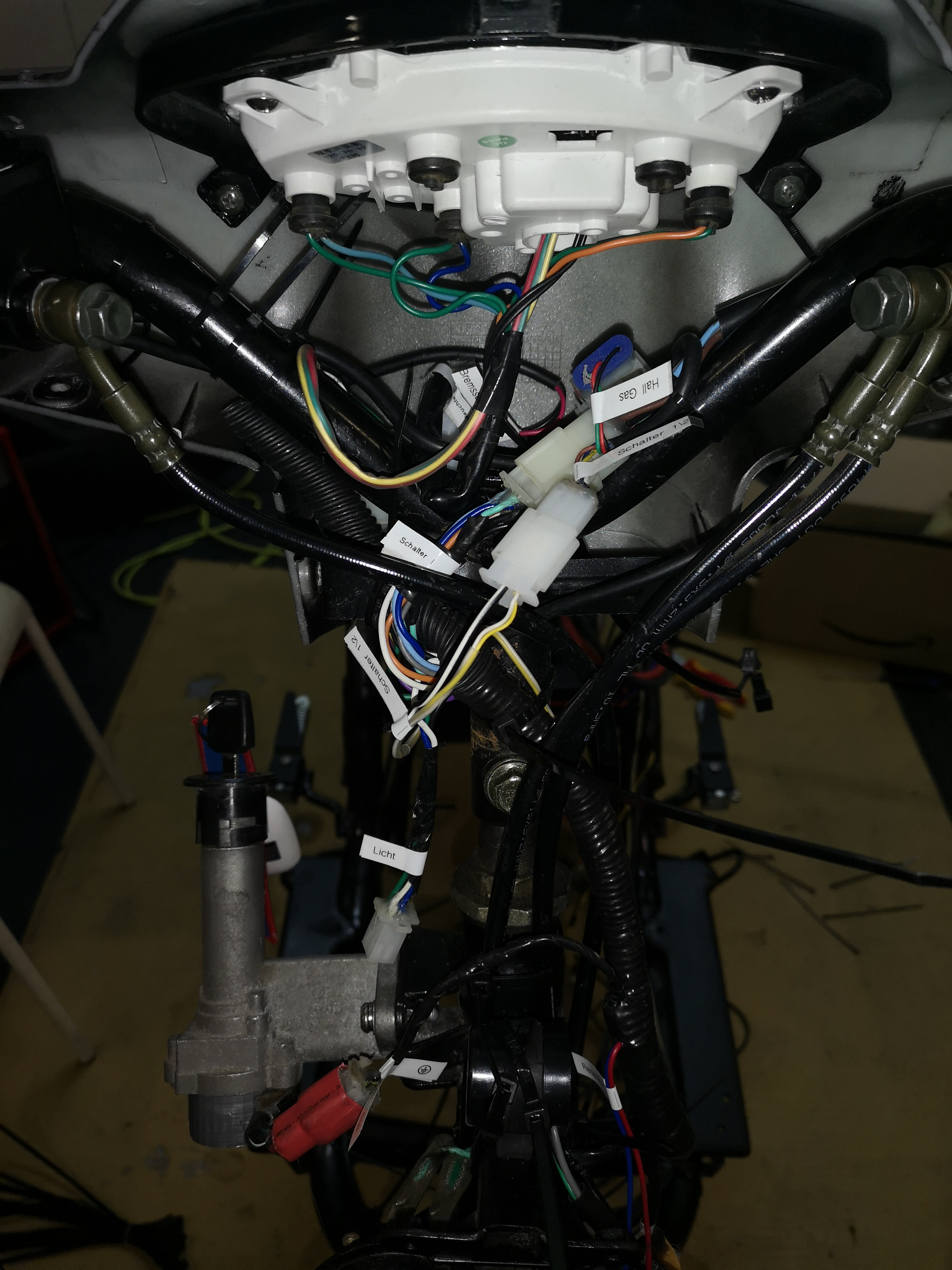

Generell würde ich den kompletten 12V Teil als eigenen Kabelbaum verbauen.
Bei mir hängen da Licht, Blinker, Bremslicht, Seitenständer und Zündschloss dran.
Gas und Enable sind getrennt verlegt und enden in zwei Steckern am Controller. Das reicht. Beim Verbrenner gibts auch kein Ready oder Fahrstufen.
Wenn ich irgendwann mal wieder was ändern will (anderer Akku, größerer Controller, anderer Motor) ist das in Minuten gemacht.

An dem Kabelbaum brauche ich nicht viel zu ändern. Da ist alles super sauber verlegt mit ordentlichen wasserdichten Steckern. Einmal eingerichtet, werde ich auch nicht mehr viel ändern.

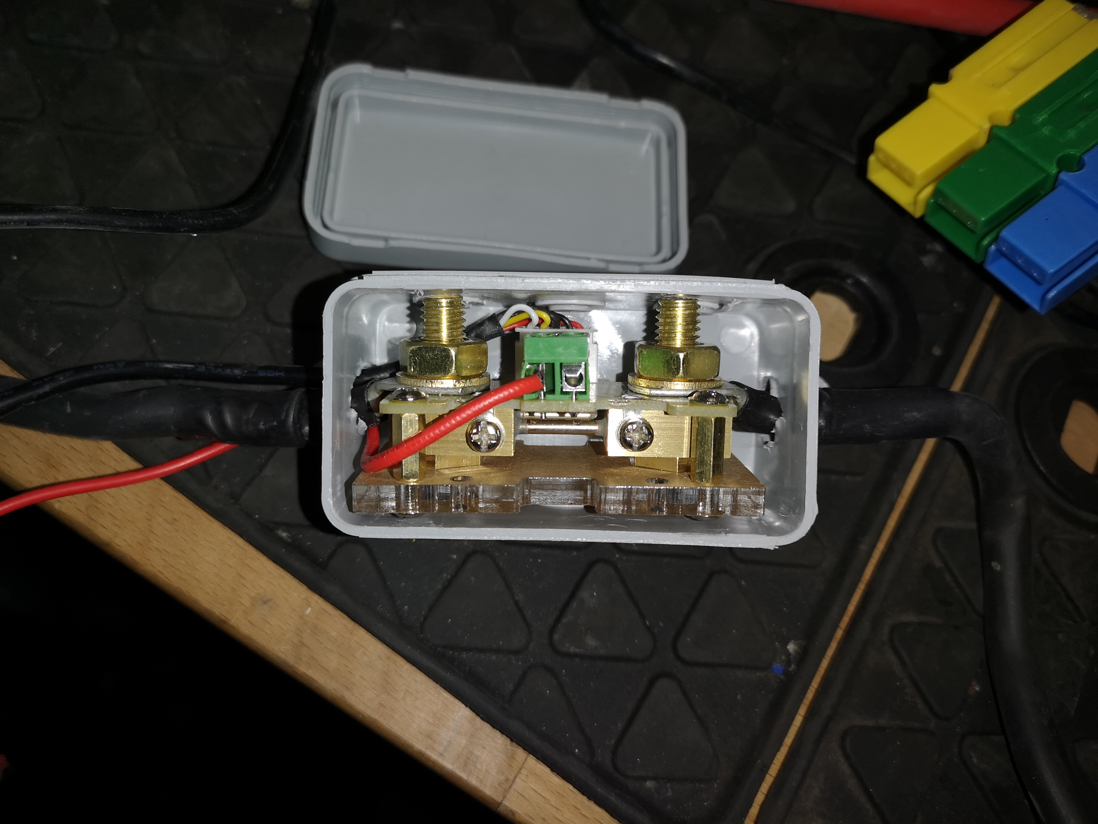

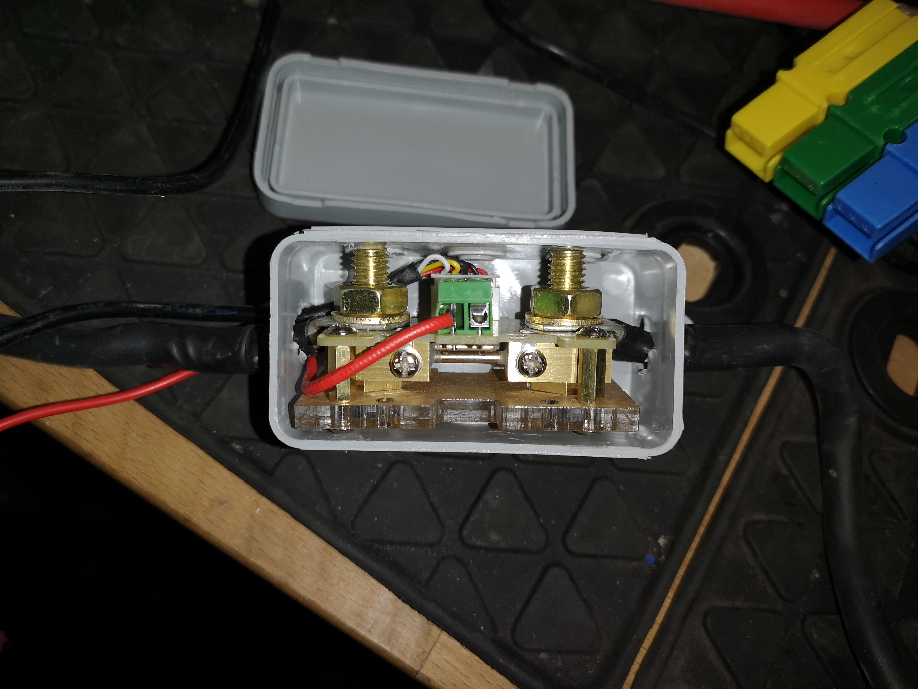

Das 100A-Shunt vom neuen Coloumbmeter passt genau in eine kleine Verteilerdose.

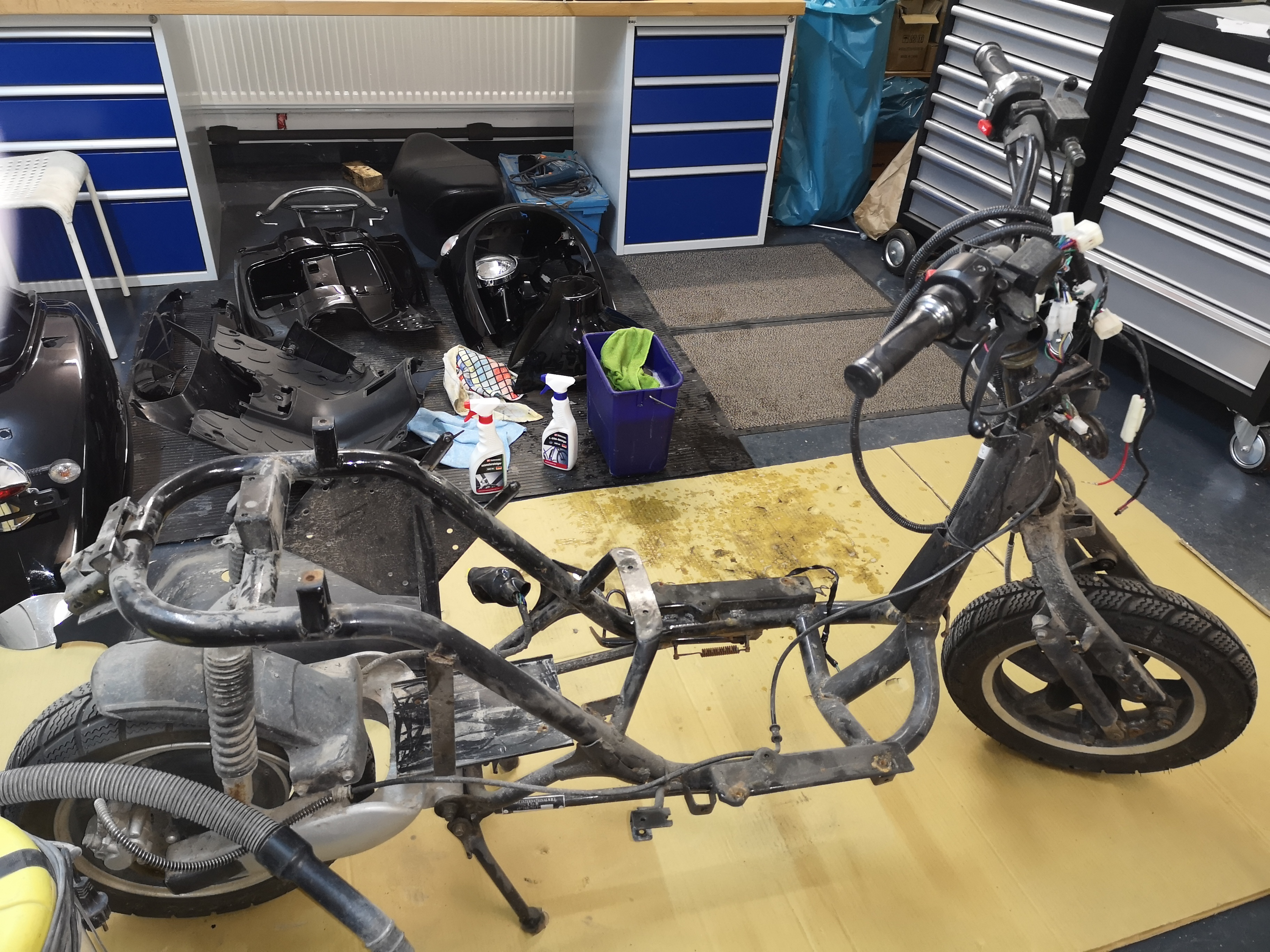

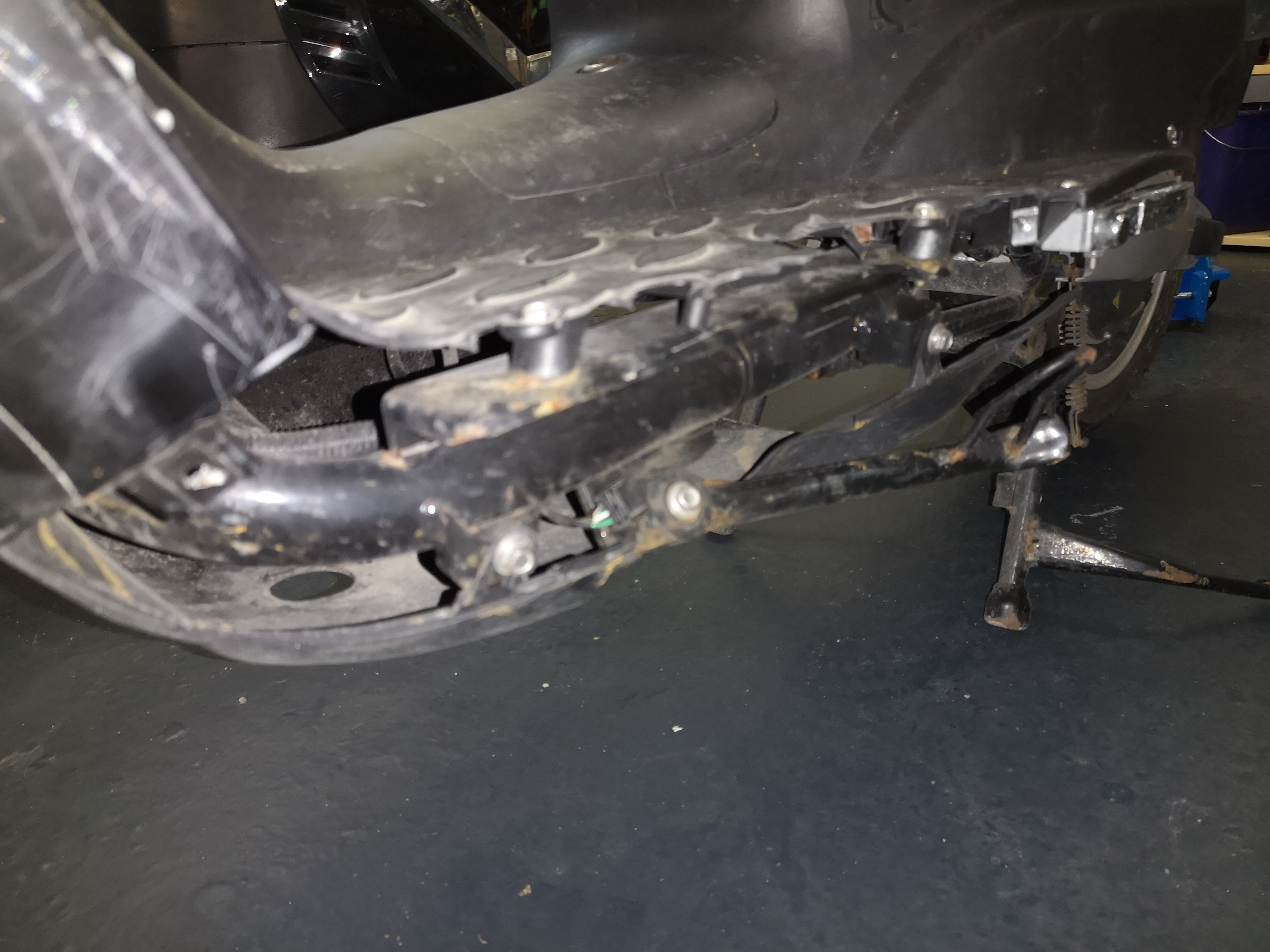

Die Karre ist total versaut.

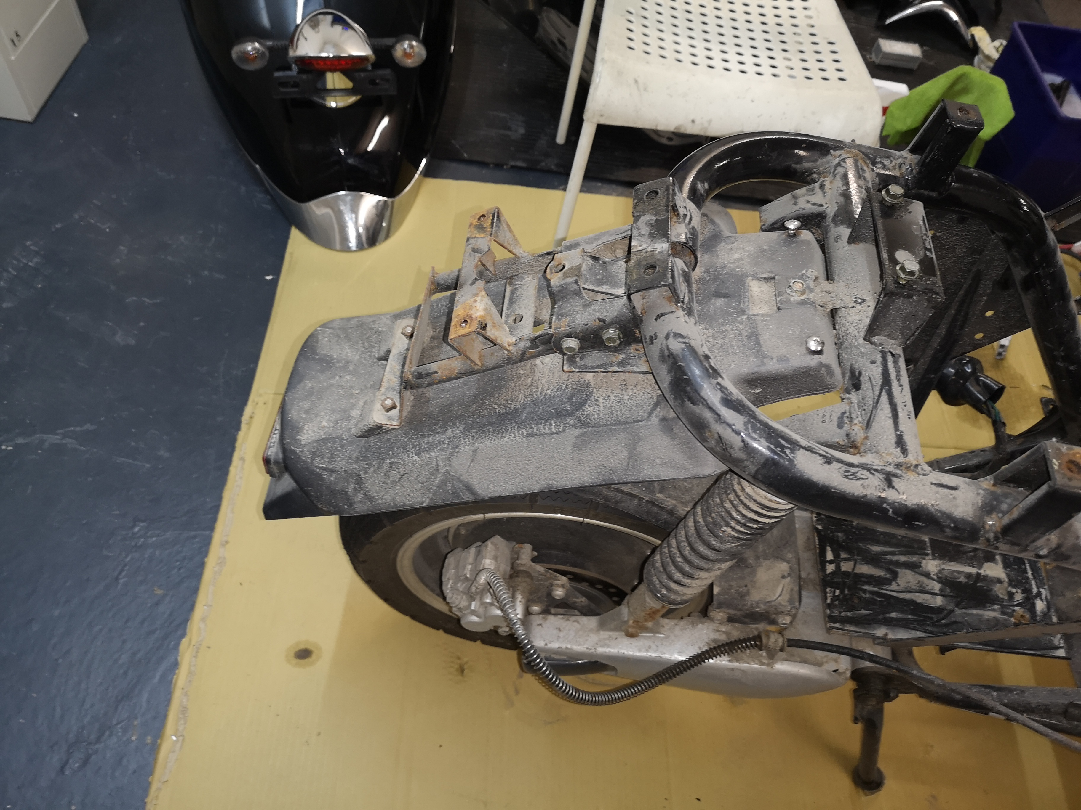

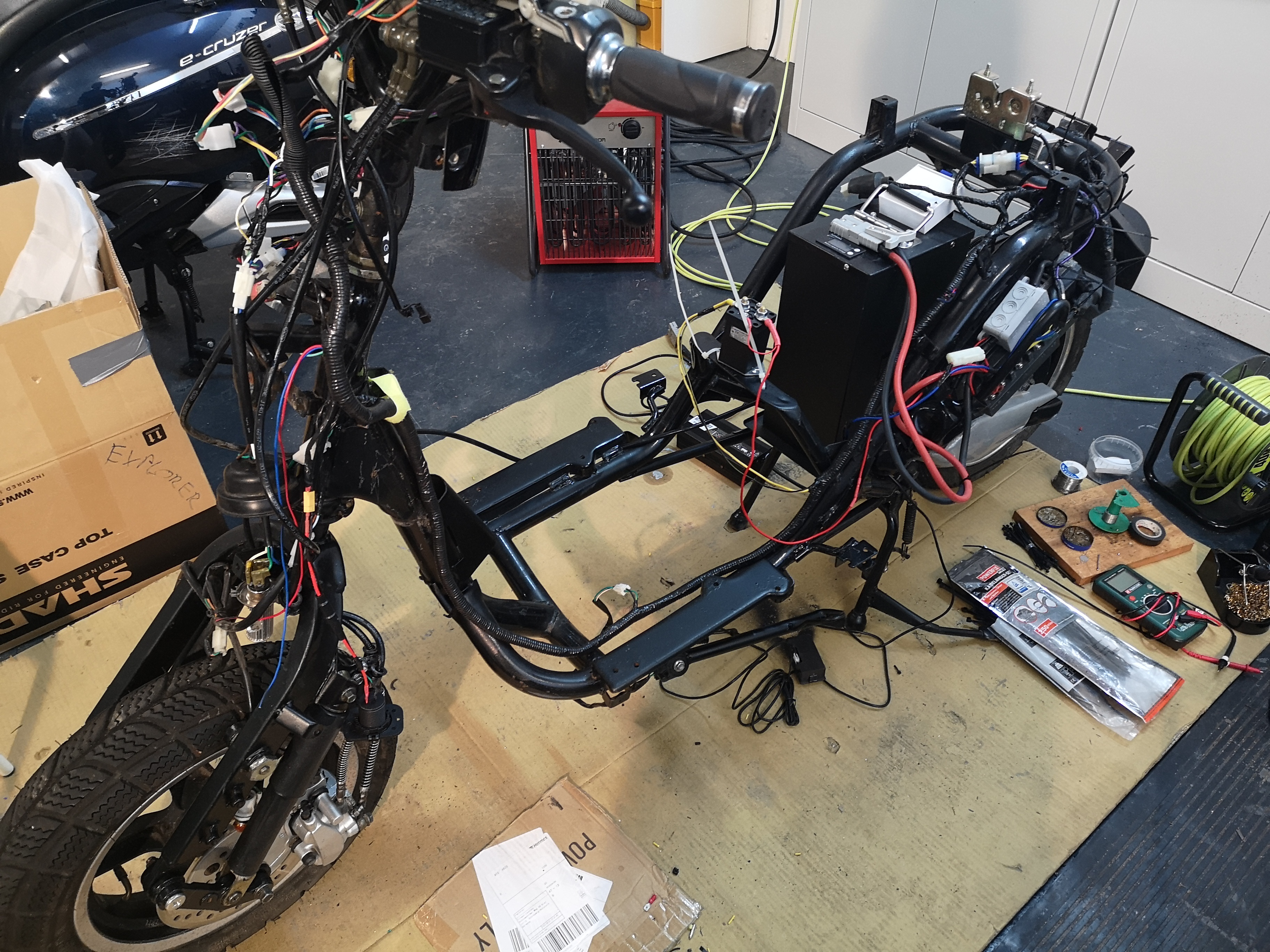

Deshalb habe ich den Rahmen fast komplett nackig gemacht. Der Aufbau ist einfach und durchschaubar, ganz anders als beim Jupiter.

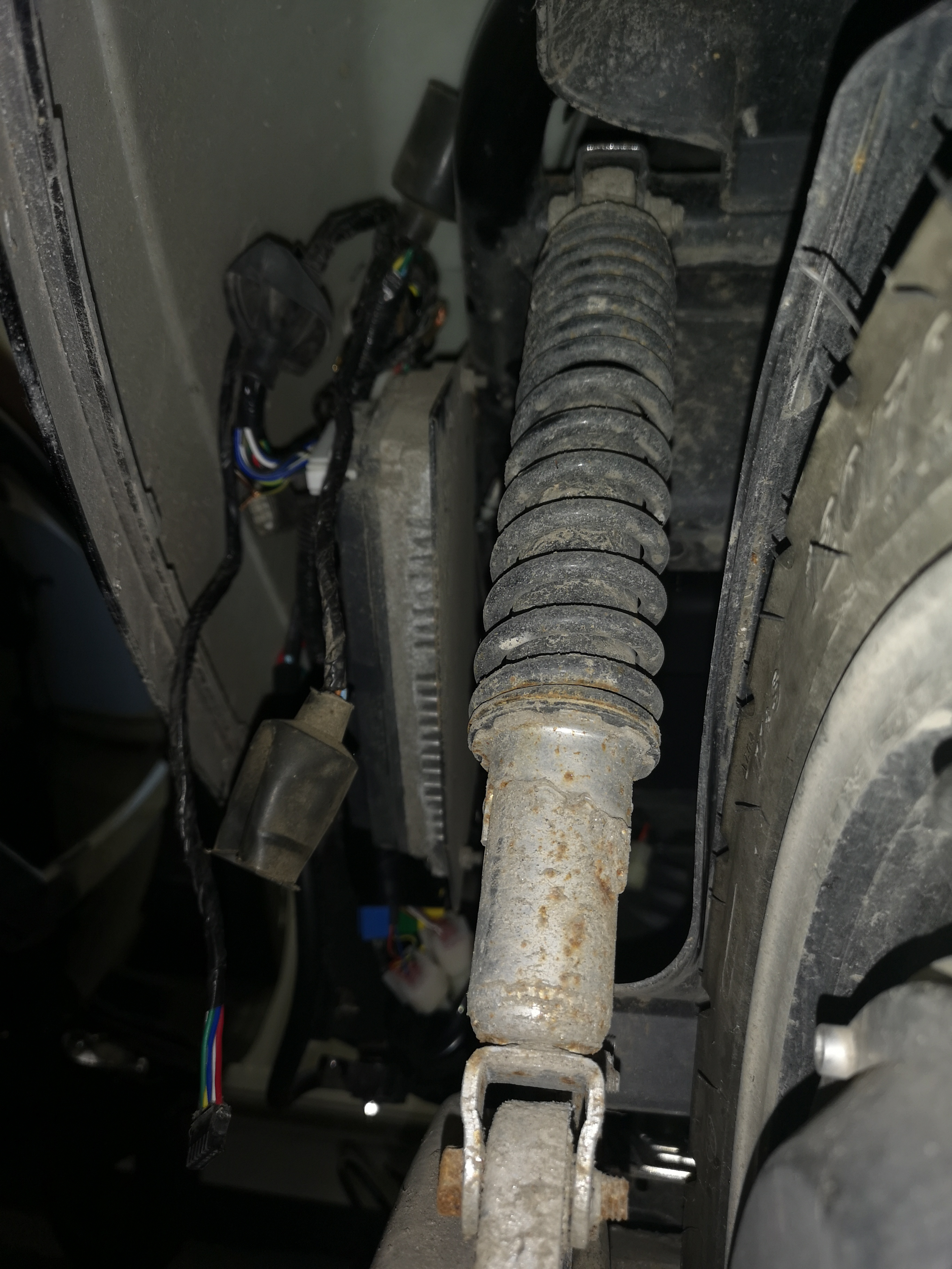

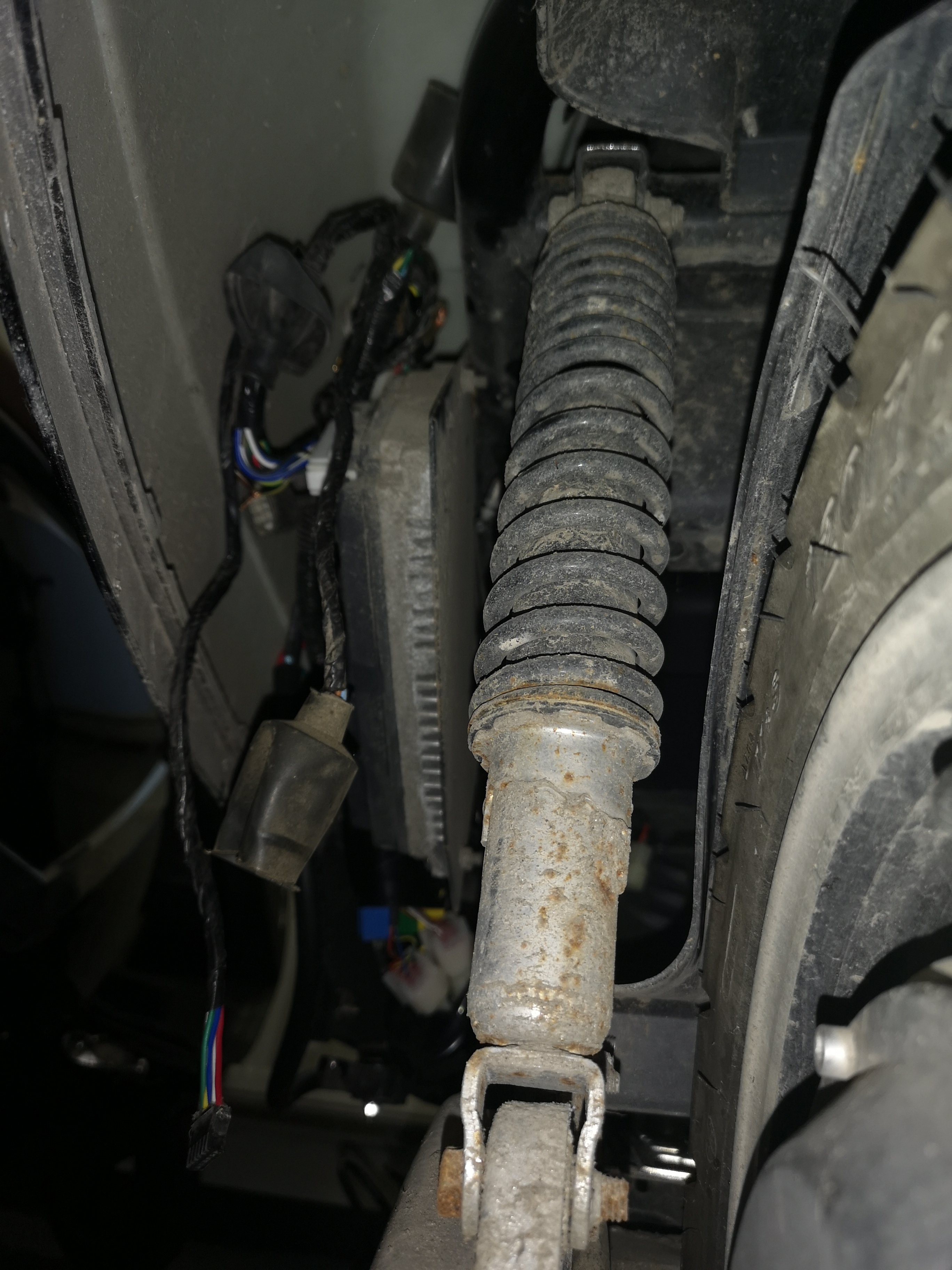

Die (ebenfalls angerosteten) Federbeine 320mm hinten sind progressiv gewickelt, aber das Fahrverhalten ist trotzdem holperig. Ich werde wohl mal mit YSS experimentieren.

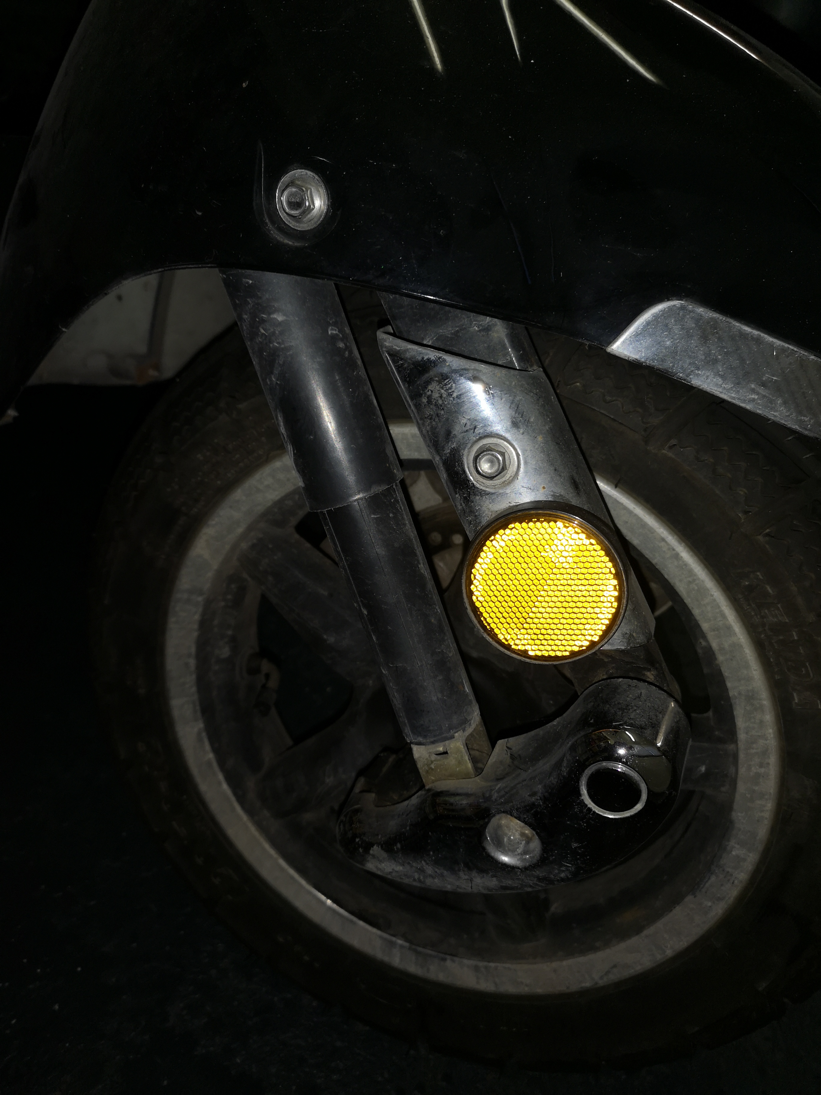

Die vorderen Federbeine stützen eine gezogene Kurzschwinge ab. Sie sind nur 260mm lang (Mitte Auge-Mitte Auge). Da gibt es wenig - meist für Puch Maxi... Aber wenn die Schubstangen nicht zu filigran sind, könnte es genau das Richtige sein.
Am Ende soll der Roller nicht nur für lange Zeit zuverlässig sein, sondern auch besser als viele Neue. Der Neptun scheint mir eine gute Basis zu sein. Geschmack ist da zweitrangig - meinen Sun-S und den Explorer finde ich jedenfalls hübscher...

Nicht vergessen, dass der Shunt einen Widerstand hat, der Wärme erzeugt. Wenn da länger 100A durchfließen wird es ihm in der geschlossenen Box wesentlich wärmer als an der frischen Luft, was auch seine Messgenauigkeit leicht beeinträchtigt. Sauberer bleibt er natürlichSchnabelwesen hat geschrieben: Sa 16. Dez 2023, 00:35 Das 100A-Shunt vom neuen Coloumbmeter passt genau in eine kleine Verteilerdose.
Und beim Sense-Kabel zum Coulombmeter unbdingt verdrillte Kabel nehmen, so kurz wie möglich, und möglichst weit weg von andern Kabeln im Roller, dann kommt das kleine Spannungssignal relativ unverrauscht im Coulombmeter an.
