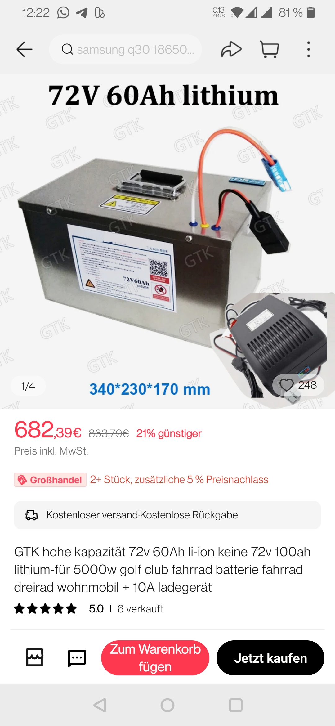

Re: Volta vt5
Hast du vielleicht ein link für mich?

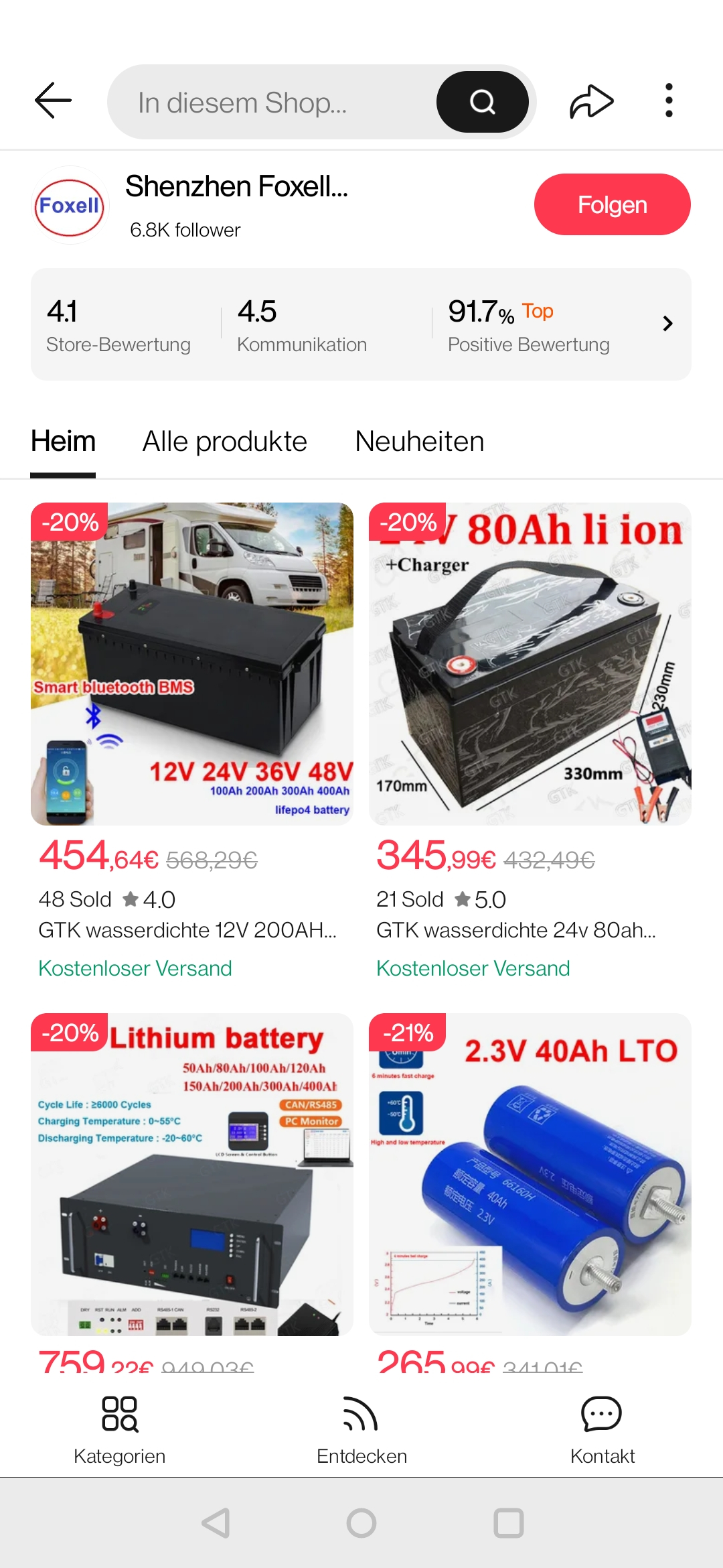

- Fasemann
- Beiträge: 4022
- PLZ: 21614
- Wohnort: Buxtehude
Re: Volta vt5
- E-Kurt
- Beiträge: 130
- Registriert: Di 19. Okt 2021, 12:46
- Roller: Econelo F1
- PLZ: 94
Re: Volta vt5
Bei Foxell würde ich aufpassen, die haben mir einen Akkupack mit gebrauchten Zellen verkauft.
Viel Ärger und Geld liegen lassen.
der E-Kurt
der E-Kurt
- Beiträge: 7522
Re: Volta vt5
Hallo Witalik,
Du kannst davon ausgehen, dass ein qualitativ normaler Lithium-Akku mindestens doppelt so lange hält wie ein neuer Blei-Satz.
Bei gleicher Ah-Kapazität schafft er auch mehr Kilometer, weil 95% der Nominalkapazität entladen werden können und nicht nur 75%.
Der Lithium-Akku ist aber eher teurer und aus China selbst importiert, gibt es gewisse Risiken. LiFePO4 halten noch länger, als LiIon sind aber schwerer, grüßer und ggf bei Kälte träge.
Ich vergleiche mal die Alternativen:
6 Stück Blei-Blöcke (deep cycle Gel) mit je 12 Volt = 72 Volt Nennspannung und Ladegerät bis 87 Volt/ 83Volt (Erhaltungsspannung); Leer-Abschaltung des Motor-Controllers um 63 Volt (bleibt natürlich bestehen, wenn ein anderer Akku eingebaut wird.
Da sind also bei jedem Wechsel für 45Ah etwa 700 € Batterie-Kosten zu veranschlagen:
https://www.nkon.nl/de/rechargeable/lea ... daccu.html
Ähnlichen Spannungsbereich hätte ein 24-Zelliger LiFePO4-Akku (20s LFP) mit Ladeschluss bei 87,6 Volt und Nennspannung >76 Volt.
Da könnte zur Not sogar das alte Ladegerät angeschlossen werden. Bei 63 Volt wäre der komplett leer.
Z. B. aus China:
https://de.aliexpress.com/item/10050029 ... C0N7m4bqac
Gleiche Nennspannung hätte ein 20s LiIon-Akku mit 72Volt und Ladeschluss bei 84 Volt (ausschließlich das mitgelieferte neue Ladegerät verwenden). Leer wäre der eigentlich erst bei 60 Volt. Eine kleine Sicherheitsreserve bleibt bei Abschaltung 63Volt also ungenutzt.
Z. B. aus China:
https://de.aliexpress.com/item/10050061 ... 1DE%210%21
Beim Händler aus Deutschland teurer und momentan nicht lieferbar: https://www.tzipower.de/60V-30AH-Li-ion ... 4-327.html
Man kann auch 24 LFP-Zellen für einen Solar-Akku (in D von der MwSt. befreit) kaufen und diese selbst mit BMS (etwa 100€) zusammenstellen:
Aus China: https://de.aliexpress.com/item/10050024 ... DE%210%21]
Für tiefe Temeraturen ausgelegte Qualitätszellen aus der EU: https://shop.gwl.eu/LiFePO4-Single-Cell ... html?cur=1
Z. B. aus China:
Z. B. aus China:
Zuletzt geändert von didithekid am Sa 6. Apr 2024, 13:57, insgesamt 1-mal geändert.
