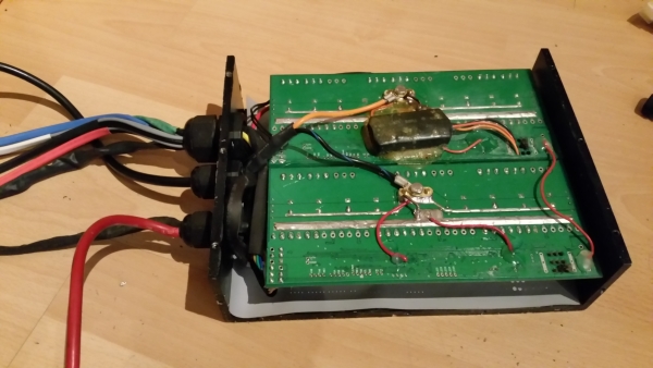

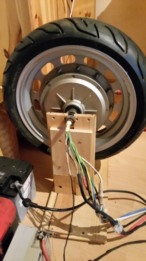

ich habe hier einen wohl schon älteren Rollermotor vor mir liegen, aus dem 6 dicke Kabel (rot, schwarz, weiß, gelb,grün,blau) sowie 8 dünne für die Hallsensoren (2x grün, 2x orange, 2x brau, schwarz, weiß-orange) und 2 weitere dünne (weiß, weiß-rot-orange-schwarz) herausgeführt sind. Er scheint für 60V ausgelegt. Der Controller ist schwarz lackiert und im Vergleich zu den heutigen riesig.

Funktionieren tut er einwandfrei und ich habe ohne Belastung im Freilauf bei 60V eine Geschwindigkeit von 81km/h ermittelt.
Weder auf dem Controller, noch auf der Platine noch auf dem Motor sind irgendwelche Beschriftungen.

Re: Was ist das für ein Motor ?
Ich versuche mal, ein Bild vom Rad und eines vom Controller anzuhängen...
- Beiträge: 6594
Dann schau dir bei Tante googel ein paar Bilder vom Innoscooter EM5000/6000 an - der Roller mit dem Zyklopenauge, Du wirst Übereinstimmung finden. Ein Schweizer? Österreicher? will gerade zwei Roller verschenken, weil er seinen Motor nicht zum Laufen bekommt.
