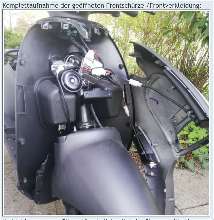

Unter dem Sitz befindet sich der Controller!
Man braucht nur die Front abnehmen dann sieht man schon den DC Wandler dann das Voltmeter einfach auf die Primärseite mit auflegen. Hauptsicherung muß bei solchen Arbeiten aus sein !

Es hängt von der Verschaltung des Fahrzeuges ab. Ältere E-Fahrzeuge schalten über das Zündschloss die Akkuspannung in Richtung DC-Konverter frei, dessen 12V am Ausgang schalten dann den Motorcontroller an. Bei neueren Fahrzeugen mit Lithium-Akkus ist es aber mittlerweile so, dass über das Zündschloss das BMS vom Akku freigeschaltet wird, am Zündschloss also immer nur eine deutlich niedrigere Spannung anliegt.
Die sauberste Messmöglichkeit ist daher:
a) am Akku selbst, nur zumeist sind dort die Anschlüsse dort gut isoliert, so dass man mit den Prüfspitzen nicht drankommt
b) am Hauptcontroller
c) am DC-Konverter
d) mit Glück bei älteren oder einfacher konstruierten Fahrzeugen am Zündschloss
Zur eigentlichen Frage:
c) am DC-Konverter
