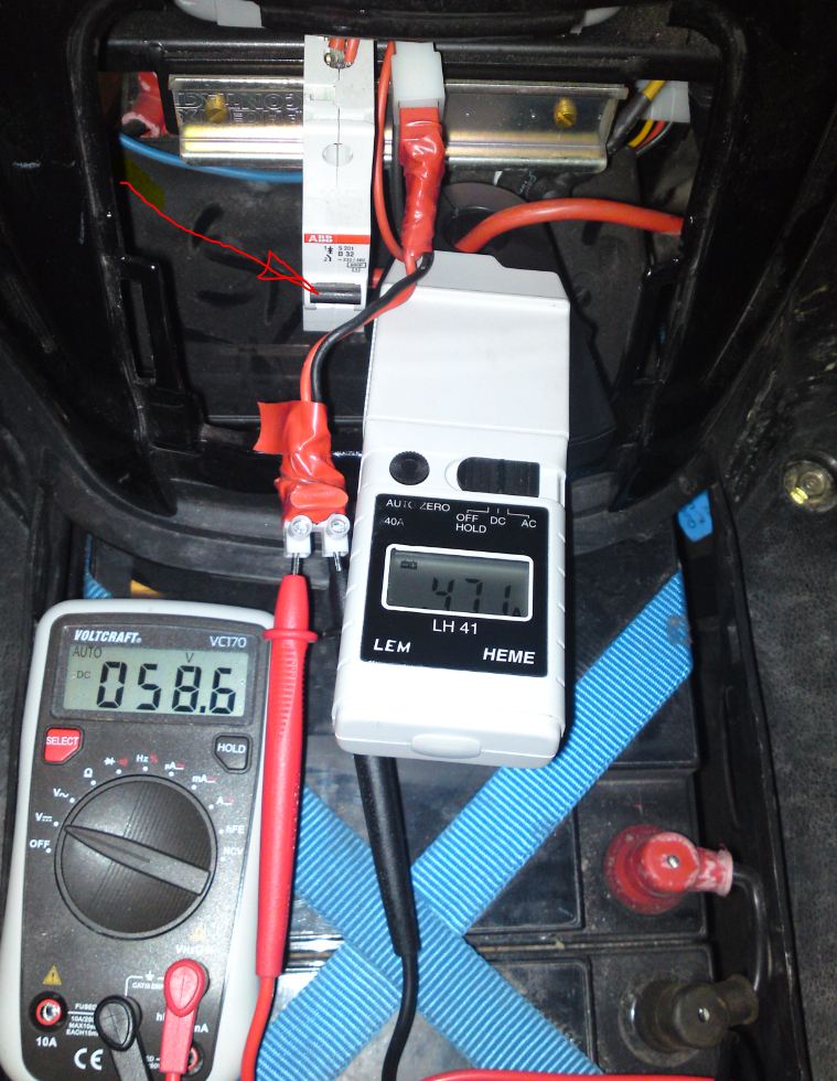

Der Hauptschalter hinter dem Deckel am Fuß des Sitzes muss, wie von STW beschrieben, eingeschaltet sein, sonst rührt sich nichts.
(Siehe Foto "Hauptschalter" im Anhang, roter Pfeil).

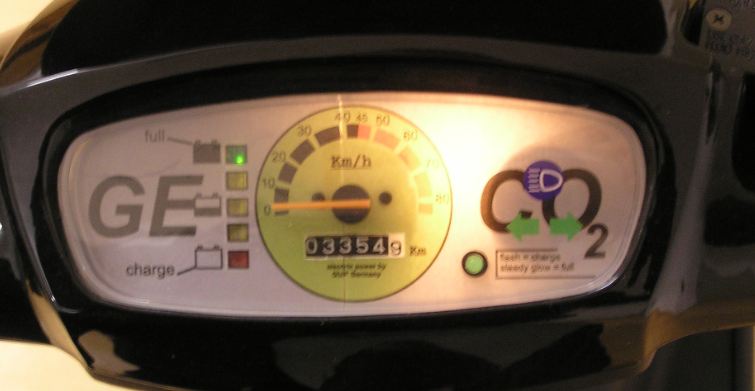

Ist der Hauptschalter an, muss wenn du den den Schlüssel einsteckst und auf "ON" schaltest, das grüne LED bei "full" leuchten. (siehe Foto im Anhang)
Wenn die grüne ( oder gelbe, auch rote) LED leuchtet: Wegen Sicherheit geht der Roller nur, wenn der Seitenständer oben ist! --> Der Seitenständer muss oben sein, sonst rührt sich nichts!

Weil eine Schutzschaltung zum Schutz der Batterie den Antrieb abschaltet, rührt sich bei kleiner 40 Volt (10 Volt pro Batterie) nichts mehr, wenn man den Gasgriff dreht.
Batteriedeckel herunter und jede einzelne Batterie messen. Jede Batterie muss funktionieren = Spannung geladen mindestens um die 14V!
Frisch voll geladen hat jede einzelne Batterie min. 14,2 V. (Alle 4 zusammen dann ca. 58,8V, da sie ja hintereinander geschaltet sind)
Ergebnisse eigener Messungen zu den LEDs der Ladestandsanzeige:
Diese zeigen eigentlich die Batteriespannung (und zwar den Mittelwert der letzten Minute) an.
größer 50Volt (größer 12,5 Volt je Batterie): grün
48 bis 50 Volt (12 bis 12,5 Volt je Batterie): gelb 1 - 3
kleiner 48 Volt: rot
