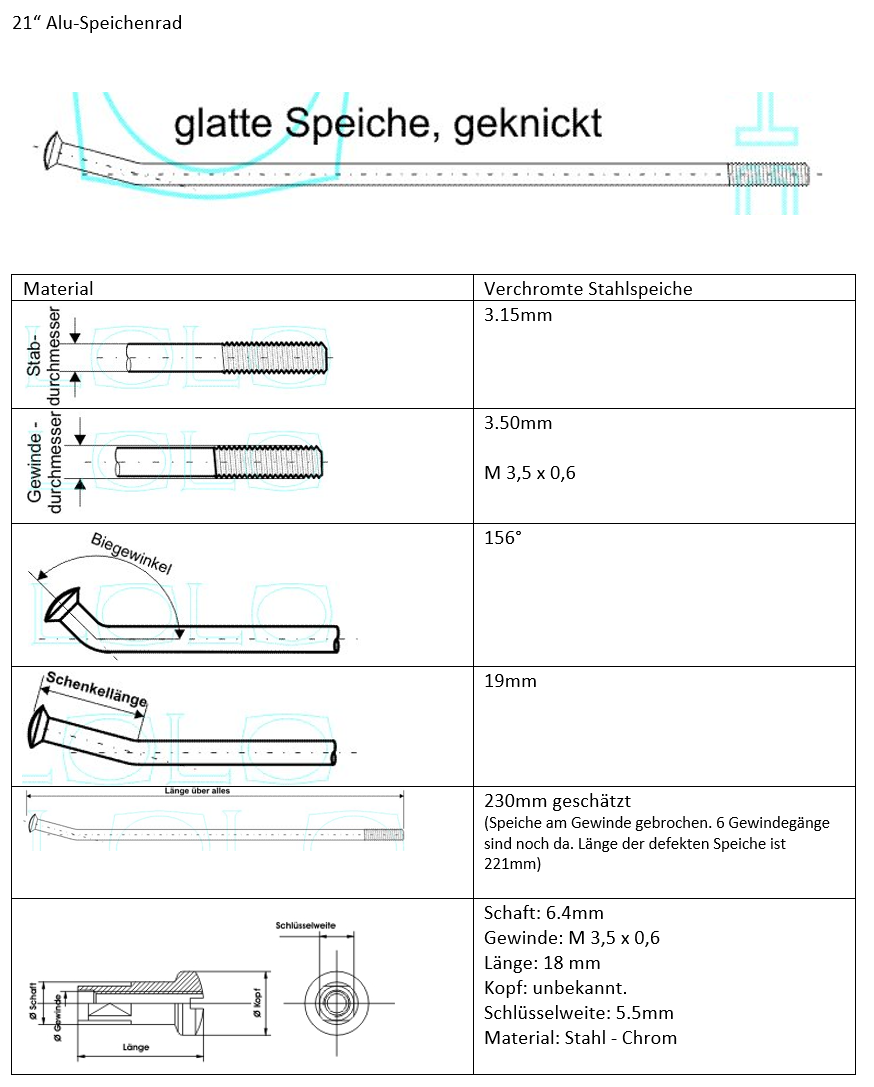

Natürlich ein Speichenrad 21" der FX
Kein Alu- Speichenrad der FXE
Was ich bisher rausgefunden habe...
LG
Bernardo

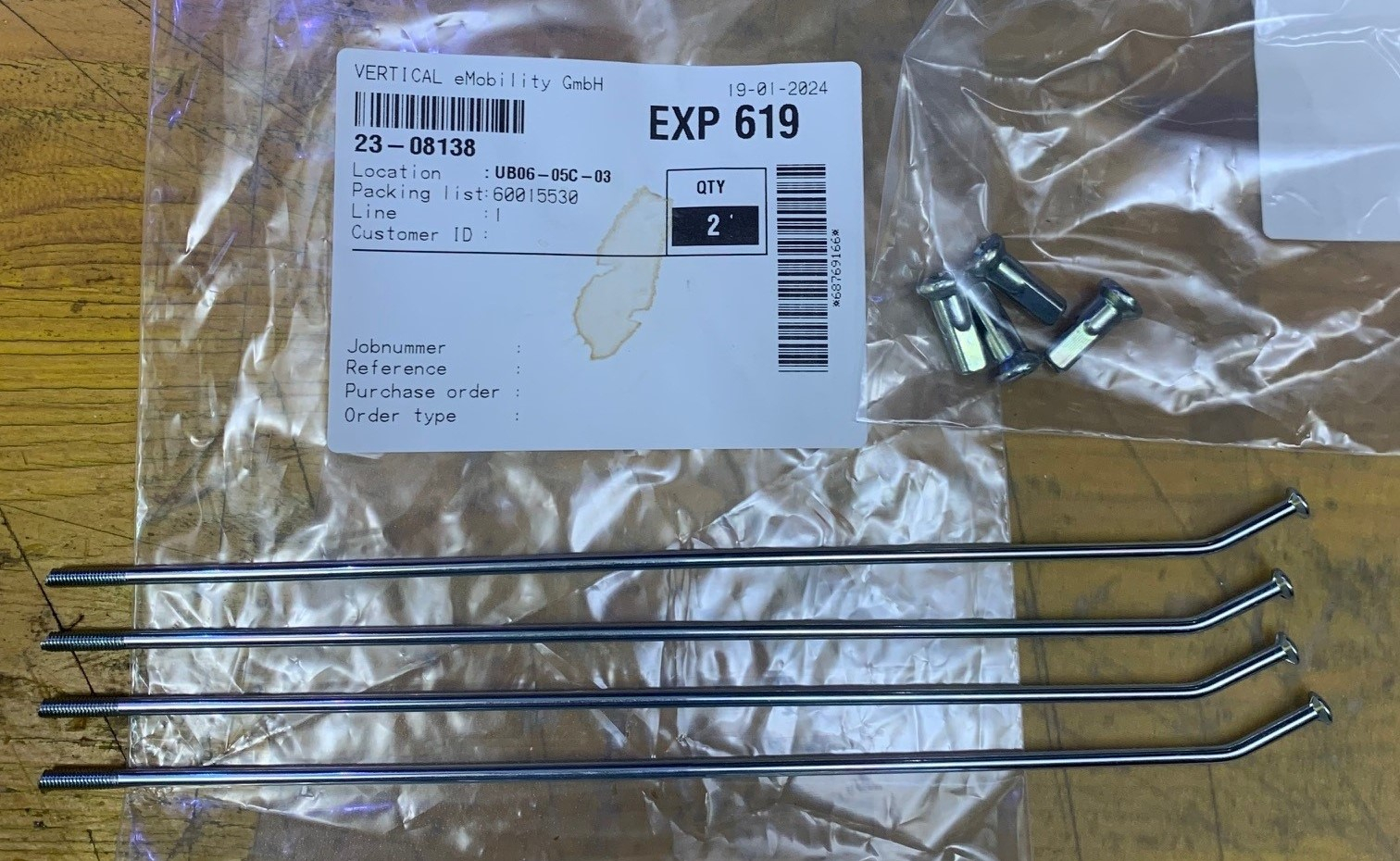

Da isch dad Zeuch nun.
Von VERTICAL eMobility in good old Austria.
Dann werd ich mich mal ran machen

Na, dann mal viel Erfolg beim Einfädeln und genau richtig Spannen
