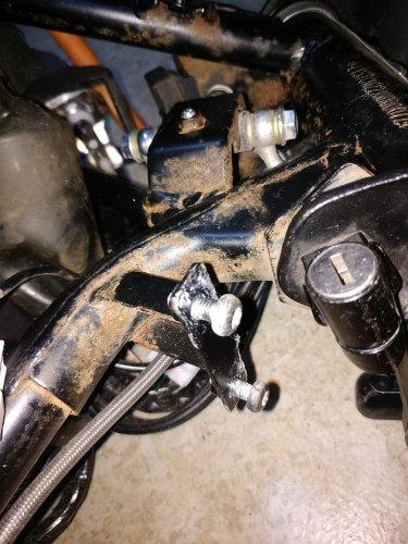

Nachdem ich eine Weile gefahren bin, war der Code 91 wieder weg.
Heute nochmal geschaut und der Fehler ist wieder da.
Aufladen geht bei mir auch nicht (grün blinkt).
Unter Einsatz grober Gewalt habe ich den Akku aus der Halterung gerissen, weil unten alles verostet war.
Er ist jetzt im warmen Wohnzimmer und das Ladegerät hat den Ladevorgang begonnen.
Scheinbar hat es mit den kalten Temperaturen zu tun gehabt, auch wenn der Fehlercode dafür falsch gewesen ist.

"Unten alles verrostet" klingt aber so gar nicht gut! Steht die Maschine ungeschützt bei Wind&Wetter draußen? Da würde ich definitiv mindetens mit einer Plane gegensteuern. Meine TC Max ist 3,5 Jahre alt (Garage) und da ist alles absolut trocken und der Akku sieht aus wie an Tag1 (fahre auch bei Regen).Rüsseltier hat geschrieben: Fr 12. Jan 2024, 14:01 Nachdem ich eine Weile gefahren bin, war der Code 91 wieder weg.

Dazu muss die nicht draußen stehen bei Supersoco. Benutzen reicht schon völlig aus. Bei mir verrottet alles an dem Fahrzeug, was aus Stahl ist. Das Fahrzeug steht nachts im beheizten Innenraum. Tagsüber unter einem Carport. Korrossionsschutz --> Fehlanzeige. Unter einer Plane würde das Fahrzeug m.E. noch besser rotten, da es nicht abtrocknen kann.
