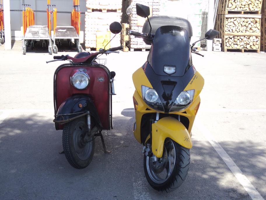

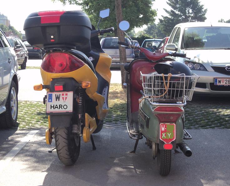

KTM Ponny, so was ähnliches (von Puch) hatte ich auch als Jugendlicher. Das Ponny war ein solides, hochwertiges Modell, hatte sogar schon ein versperrbares Handschuhfach!
Kürzlich, auf einem Baumarkt-Parkplatz in Wien:
Siscoo Janus 70-80 Km/h.

Bevor du einen Ponny-Roller kaufst, solltest du schauen, ob du irgendwo einen genau vermessen kannst:
Das Problem mit der Breite der Hinterradschwinge hat leeloo schon beschrieben. Auch die Breite des Radkastens kann (möglicherweise) ernüchternd sein: Motor plus Breite der Doppelschwinge, dann soll noch beiderseits „Luft“ sein ...
Bei einer neuen Schwinge musst du auch die Stoßdämpfer anders montieren.
Unterbringung der Akkus: In den letzten 30 Jahren sind die Roller größer geworden, vor allem viel höher. So ist es bei den meisten Chinarollern von der Bauhöhe her möglich, dass einer der Akkus über dem Hinterrad untergebracht ist. Beim Ponny auch?
