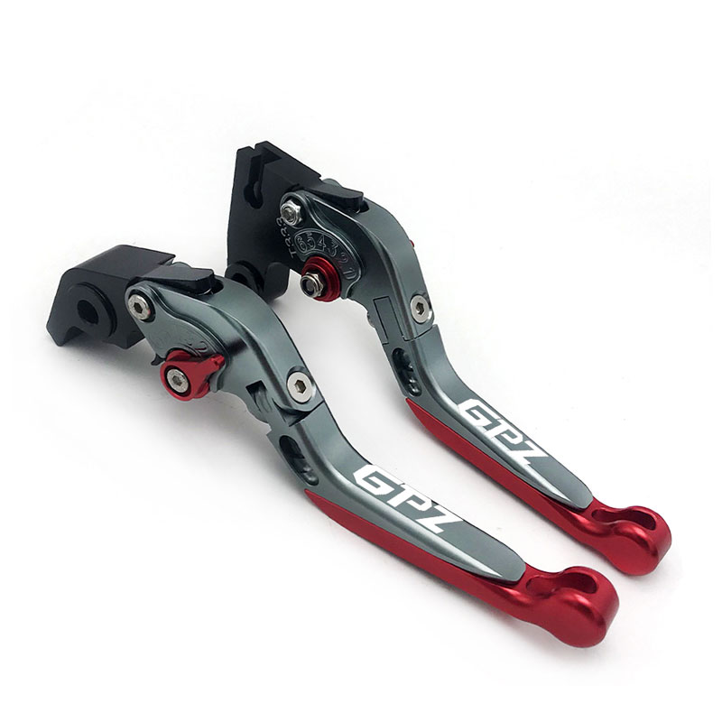

ich habe so ähnliche bei mir drauf:
https://de.aliexpress.com/item/1005002466983216.html
vg
vg

Ja genau so welche.
Kann mir noch jemand sagen warum Bremshebel dann als ABE pflichtig gekennzeichnet sind
aber ich jetzt in diesem Fall hier keine brauche? Der Grund würde mich interessieren.
(Die Probrake haben eine ABE, sind aber auch direkt mal doppelt so teuer.)
