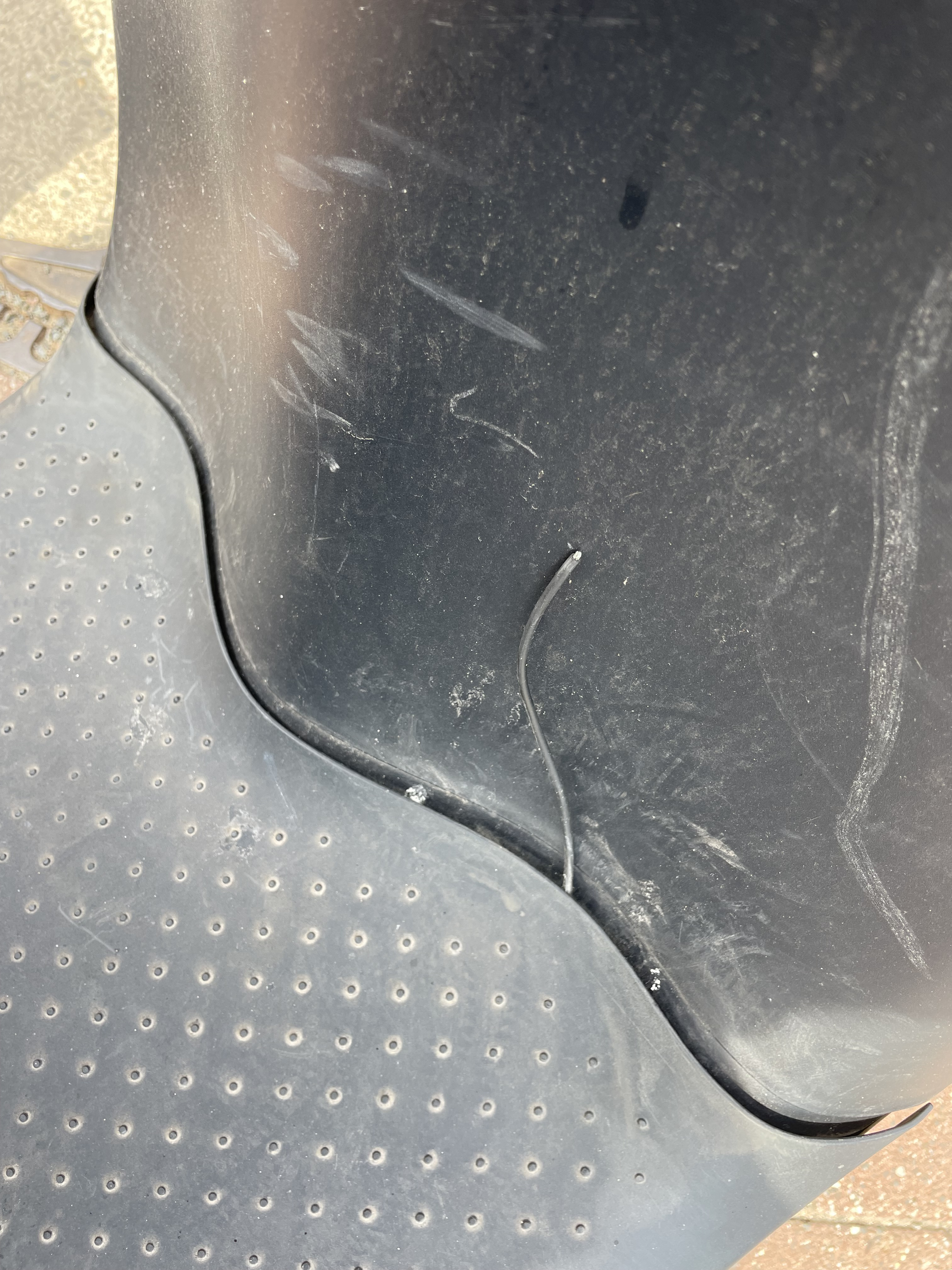

Hat es evtl mit diesem
Kabel zu tun? Im Mai kam das hervor - da alles funktioniert hat, schon der Service das einfach wieder unter die Abdeckung

die 12V Batterie unter der Abdeckung unten mal abklemmen und sofern leer extern aufladen und damit das System resetten?
