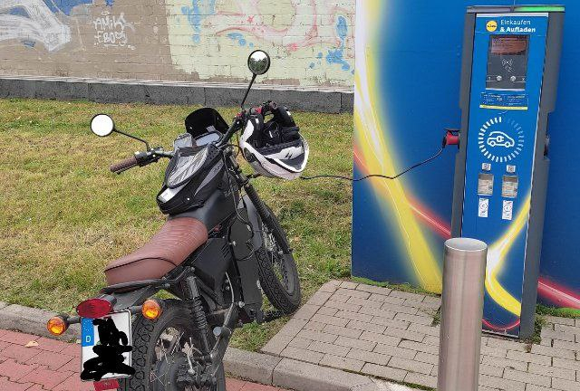

1. 1kwh Rangeextender im Tankrucksack. Alternativ 1,6kw Ladegerät mit typ2-Anschluss. Ladeleistung wird dann auf die 2-4 Akkus aufgeteilt.

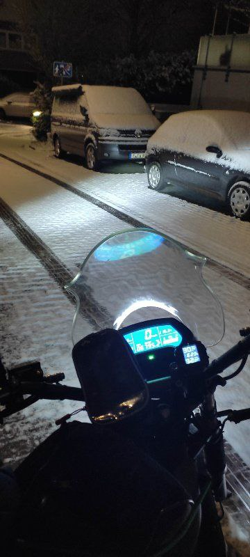

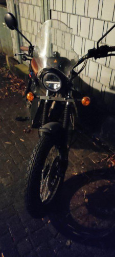

Hohe Scheibe:
hier im Einsatz:

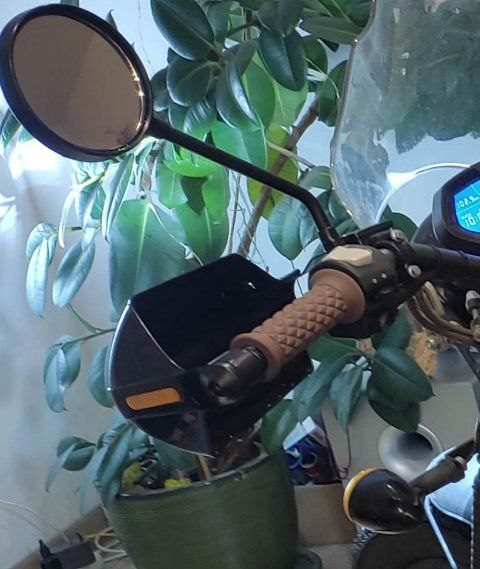

Handguards als Wetterschutz:
Ist alles nicht sonderlich schön, aber bei dem Wetter sieht mich eh keiner :D
