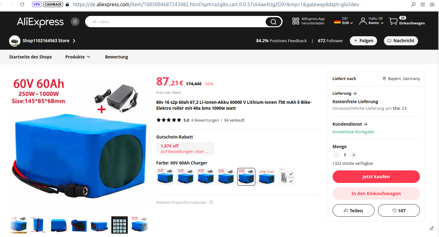

Vorhin bin ich beim Stöbern auf Aliexpress auf folgendes Angebot gestossen:
Hier der Verkaufslink:
https://de.aliexpress.com/item/10050046 ... pt=glo2deu
Abmessungen des Akkupacks: 14,5 cm x 8,5 cm x 6,8 cm. - Die Größe erscheint mir jetzt ziemlich "mini".
Wenn ich das richtig lese, handelt es sich um einen 60V Akku mit 3.600 Wh (also 3,6 kWh) Kapazität. Allerdings nur mit "16S". Mein jetziger Akku hat "17S", also 17 in Serie geschaltete Zellen, sodaß sich eine Schussspannung von 71,4 V ergibt.
Der China-Akku hat nur 67,2 V als Schlussspannung. Wie würde sich diese um 4 V niedrigere Spannung auf das Fahrverhalten meines Rollers, einem INOA SLI-5 von Nova-Motors mit 60 V Nennspannung, auswirken? Wird er dadurch wesentlich langsamer? Wenn er jetzt mit getuntem Steuergerät ca. 52 km/h real läuft, wie schnell wäre er durch diesen schwächeren Akku? Würde der Motor dann bei weiterer Entleerung bis zum Abschalten irgendwann zu "stottern" beginnen? Und wie sieht 's mit der Endabschaltung zwecks Verhinderung einer Tiefentladung aus?
Wie sieht dann die Akkuanzeige im Display aus? Würde die überhaupt noch funktionieren, oder nur "wilde", unrealistische Werte anzeigen?
Evtl. würde ich mir dieses Akkupack fest in das Akkufach meines Rollers einbauen, und die Leerräume einfach nur mit Styropor oder ähnlichem auskleiden.

Schon von der Größe her kann es nicht passen. Das werden wahrscheinlich 18650-Zellen sein, also 18mm Durchmesser, 650mm höhe.
6.8cm: eine Zelle hoch
8,5cm: 4 oder 5 Zellen bei Versatz breit
14,5cm: bestenfalls 8 Zellen tief, bei Versatz eher 7 Zellen
Das werden also am ehesten 34 Zellen sein, daher 17s2p, die größten Zellen haben 3Ah in der Baugröße, macht also maximal 6Ah. Damit bestenfalls 360Wh.
Das sollte an Ausfühungen reichen um sagen zu können: taugt nix.

Es steht ja dabei 750mah... Bei 60V und 60AH wären es aber 3600mah. Schon an der Größe sieht man, dass es ein Fake ist. Beim Preis fehlt auch eine Null vor dem Komma

auch wenn von diesem offensichtlichem Fake-Angebot zehn Stück gekauft und gekoppelt würden, bleibt es bei 16s und nicht 17s, wie beim Original-Akku. Am Original-Ladegerät würde so ein Akku in die BMS-Notabschaltung geladen, sofern der gesichert ist.
Mit rund 4 Volt niedrigerer Anfangsspannung kann bei 60 Volt-Motoren etwa mit 4 km/h weniger als maximale Endgeschwindigkeit gerechnet werden, als beim Akku mit 17s. Mein 60V-Roller hat auch 18s gut vertragen.

Jep. Das ist ein 16s1P mit ganz miesen Zellen mit 750mah Kapazität- anders lässt sich das nicht erklären.didithekid hat geschrieben: Mi 17. Jan 2024, 11:59 auch wenn von diesem Fake-Angebot zehn Stück gekauft und gekoppelt würden, bleibt es bei 16s und nicht 17s

In der Überschrift der Artikelbeschreibung steht erst "60 Ah" und dann weiter hinten "750 mAh". Letzteres klingt mir irgendwie glaubhafter
Glauben würde ich das aber wenn überhaupt aber nur einem Verkäufer, der klare und unmissverständliche Artikelbeschreibungen hinbekommt. Dieser Verkäufer bekommt das offenbar nicht hin, also würde ich auch die 750 mAh nicht glauben, geschweige denn 60 Ah.

hab das schon öfter gelesen. "gemeint" sind 60 A (kurzzeitig Maximal? Dauerstrom?), ob das nun perfides Marketing oder tatsächlich ein Missverständnis (Übersetzungsfehler?) ist kann man nur spekulieren.
