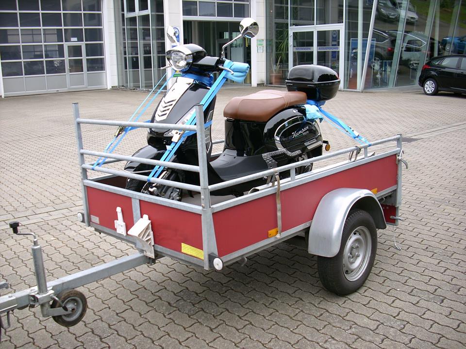

Lenkergriff links und rechts nach vorne und Sitz bzw. Gepächträger nach unten.
Ohne Seiten- und ohne Hauptständer und dabei in den Federweg mit den Gurten ziehen.
Vorderrad mittig fixieren, fertig

Wobei hinten gegen Umfallen die obere Federbeinanbindung an den Rahmen ganz gut zum festzurren ist/sind.
