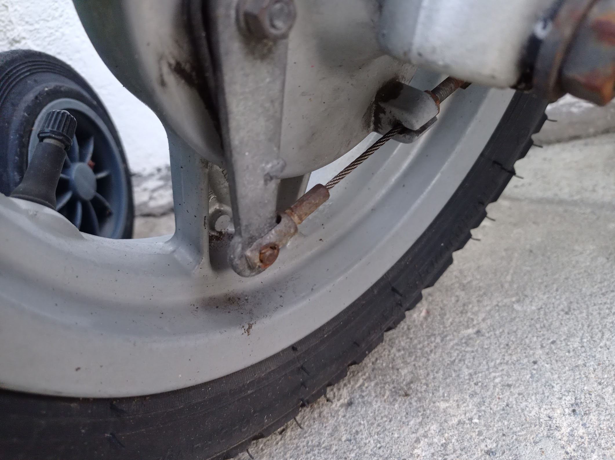

Leider hat der Bresmzug der Oxygen bei der vorderen (Trommel-)Bremse ein (unübliches) Y-Stück/Gabelung - sowas habe ich bisher noch nirgends gefunden. Dieses Stück ist auch nicht aufgeschraubt, sondern Teil des Zuges:

freeax hat geschrieben: So 28. Jan 2024, 10:03 Unter anderem ist der Bowdenzug der vorderen Bremse hinüber...
was denn? was geht nicht?
freeax hat geschrieben: So 4. Feb 2024, 16:30 vorderen (Trommel-)Bremse ein (unübliches) Y-Stück/Gabelung - sowas habe ich bisher noch nirgends gefunden
standart bei alten rollern, hatte schon etliche davon.
ist das bremskabel durch gefädelt oder verpresst/gelötet? (vermute durch gefädelt, wie immer)
