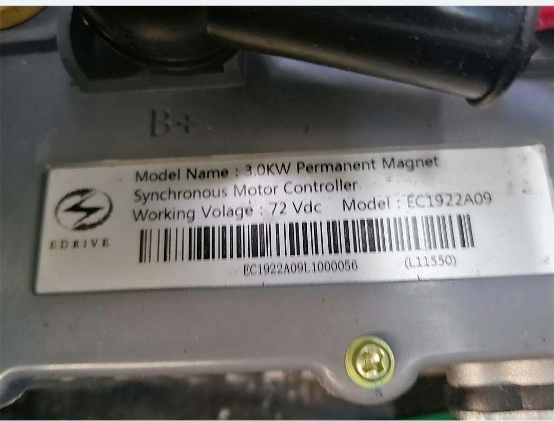

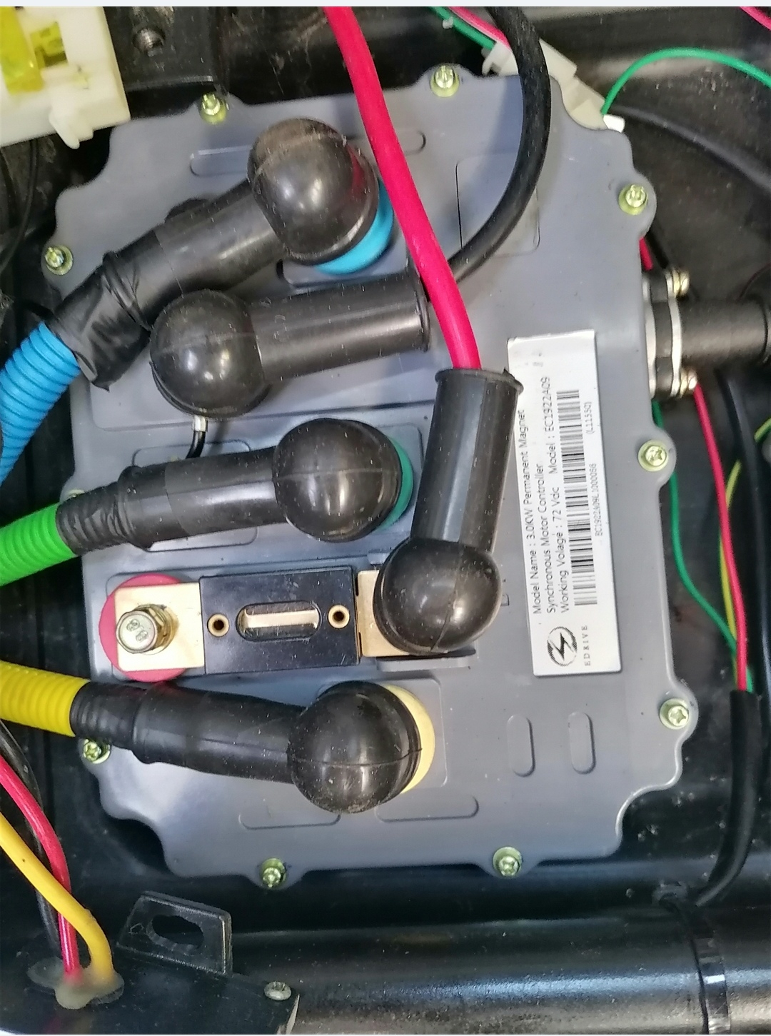

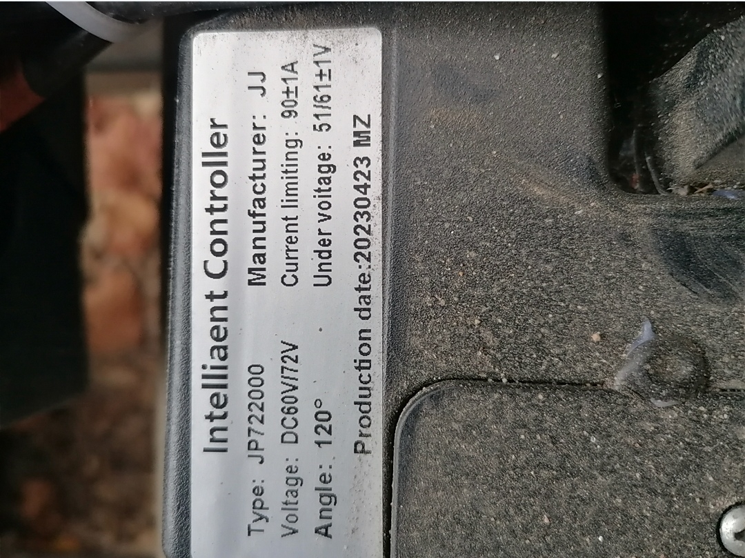

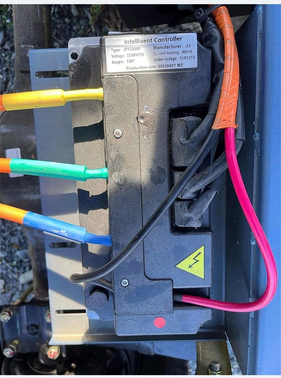

Hier mal noch Bilder der beiden Controller von den beiden Fahrzeugen.
Geco Ole
Geco Ole
Geco Ole
Geco Ole
Cargo Runner Mega
Cargo Runner Mega
Cargo Runner Mega
Cargo Runner Mega

Hallo Peter,
also entweder den 3.0 Controller von Futura (für 200€) oder den vom Geco einbauen (falls das zum Motor passt)
oder Du musst auf was programmierbares umrüsten und selbst programmieren:
https://de.aliexpress.com/item/10050047 ... pt=glo2deu
was bei Fardriver über das Smartphone geht.
Dazu braucht man eine Crimp-Zange, um Adapter-Kabel selbst zu produzieren:
https://www.amazon.de/Crimpzange-Flachs ... B07H4LCNKT
sowie die Stecker:
https://www.ebay.de/itm/373440196134?ch ... gJOBfD_BwE
und natürlich bunte Kabeladern (z. B. 0,75 mm² / AWG19).
Zuletzt geändert von didithekid am Mo 29. Jan 2024, 19:25, insgesamt 8-mal geändert.
