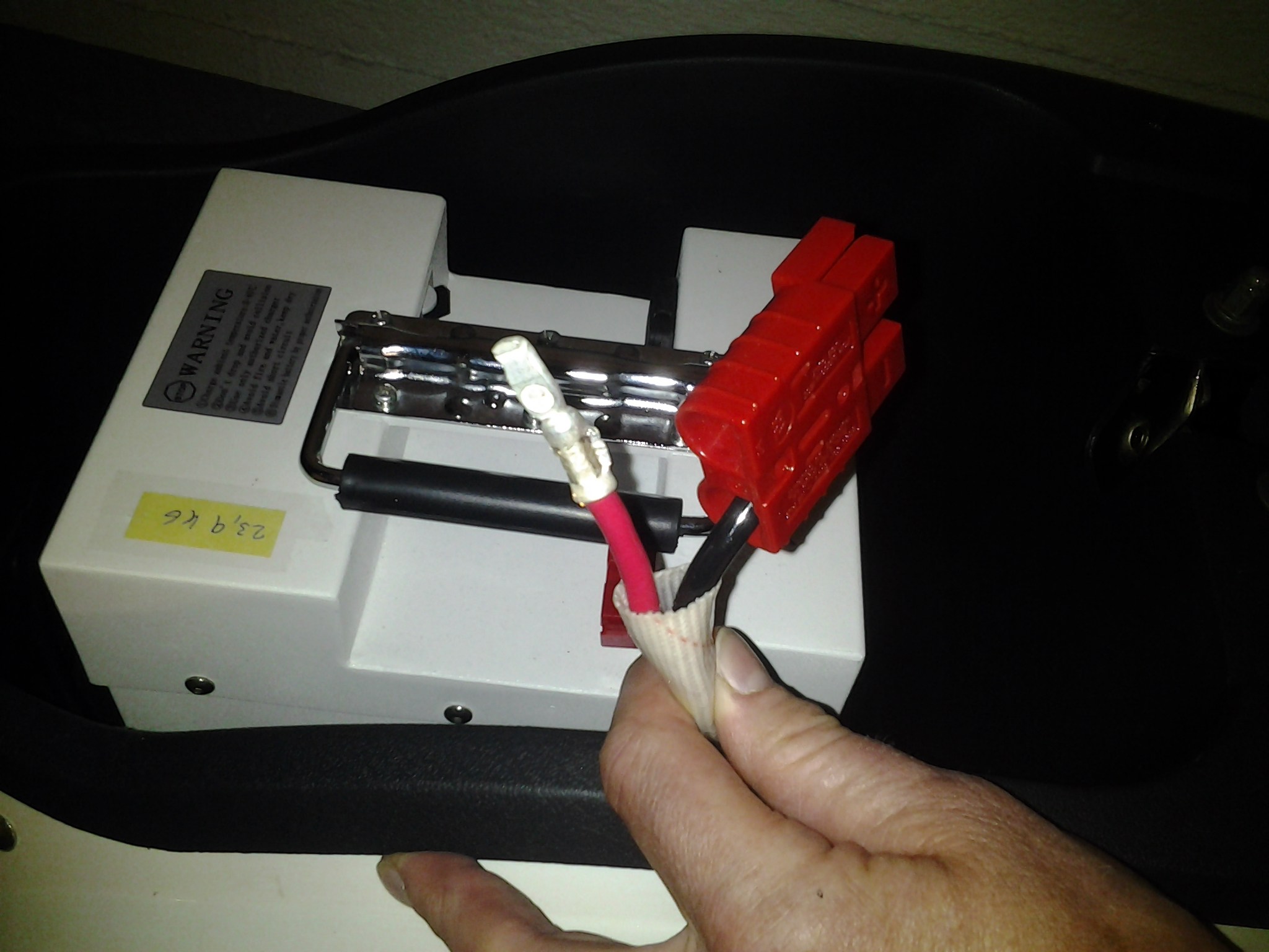

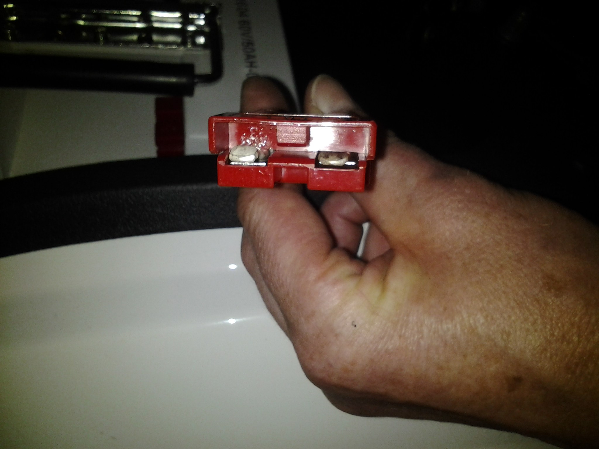

Letzte Nacht ist bei mir das Selbe vorgefallen (glücklicherweise bei mir zuHause), das Pluskabel war ab.
Habe mit einer Flachzange den Kontakt aus dem Gehäuse gezogen und dann stellte ich fest, daß ich das Kabel in den vierseitig gequetzschten Kontakt nicht wieder reinbekam.
Dann habe ich versucht, den Kontakt mit Schraubenziehern, Feilen und sonstigen Geräten zu öffnen / zu weiten, aber leider vergeblich.
Herr Richert schickt mir schnellstmöglich einen neuen Kontakt ...
Klar ziehe ich immer am Stecker und nicht am Kabel, das hat aber bei mir nur acht Akkuladungen gehalten, hhhhmm.

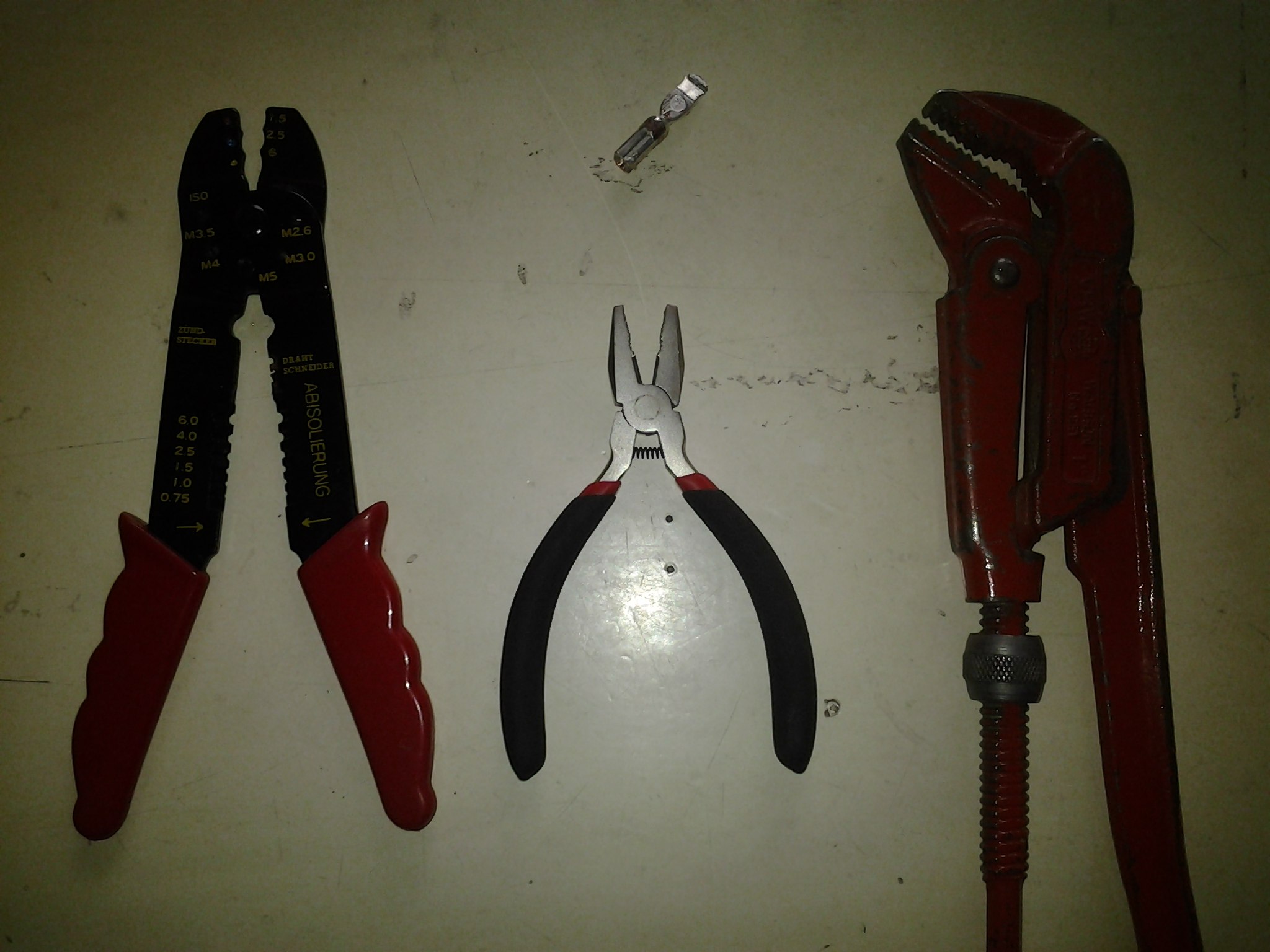

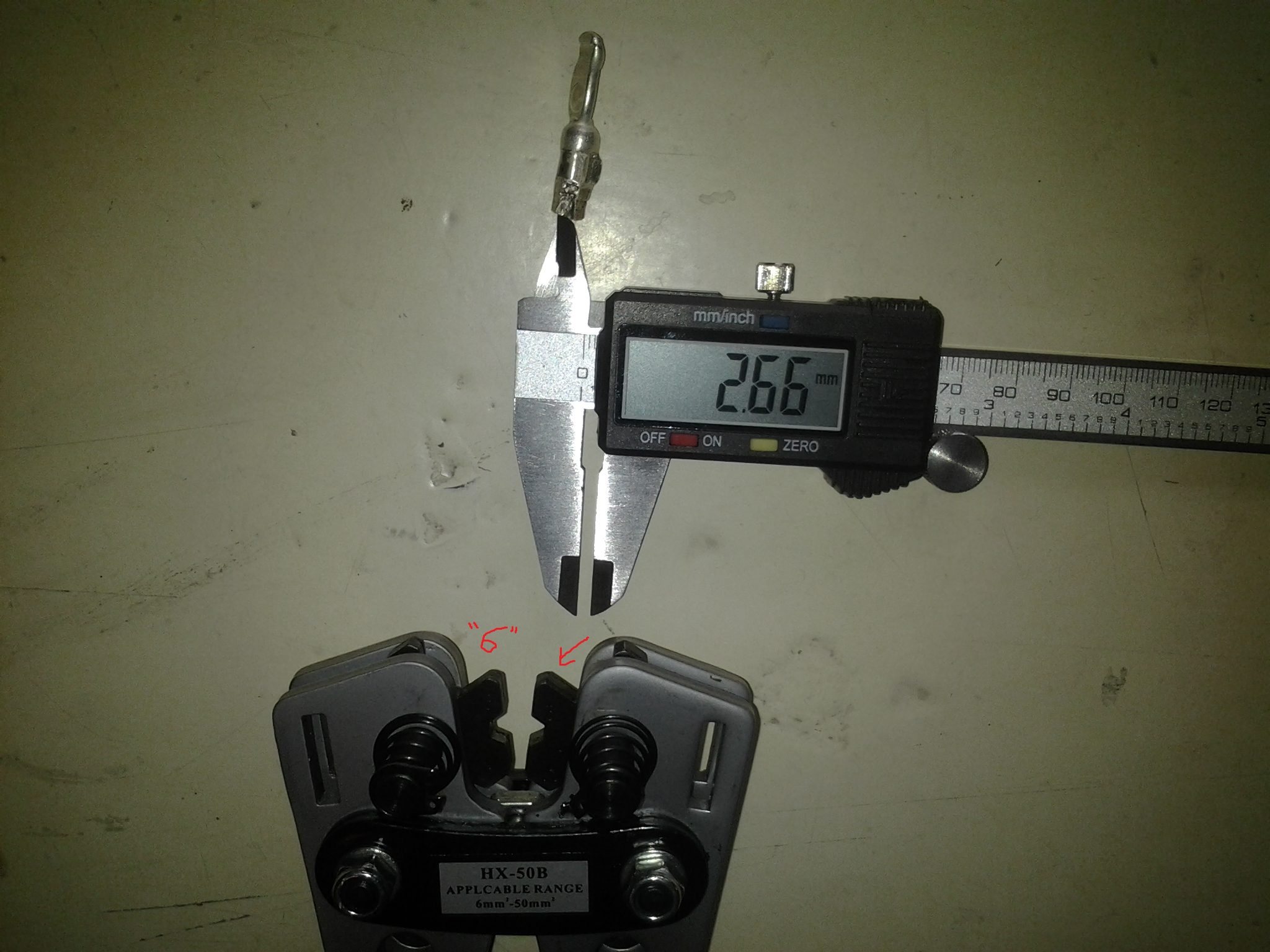

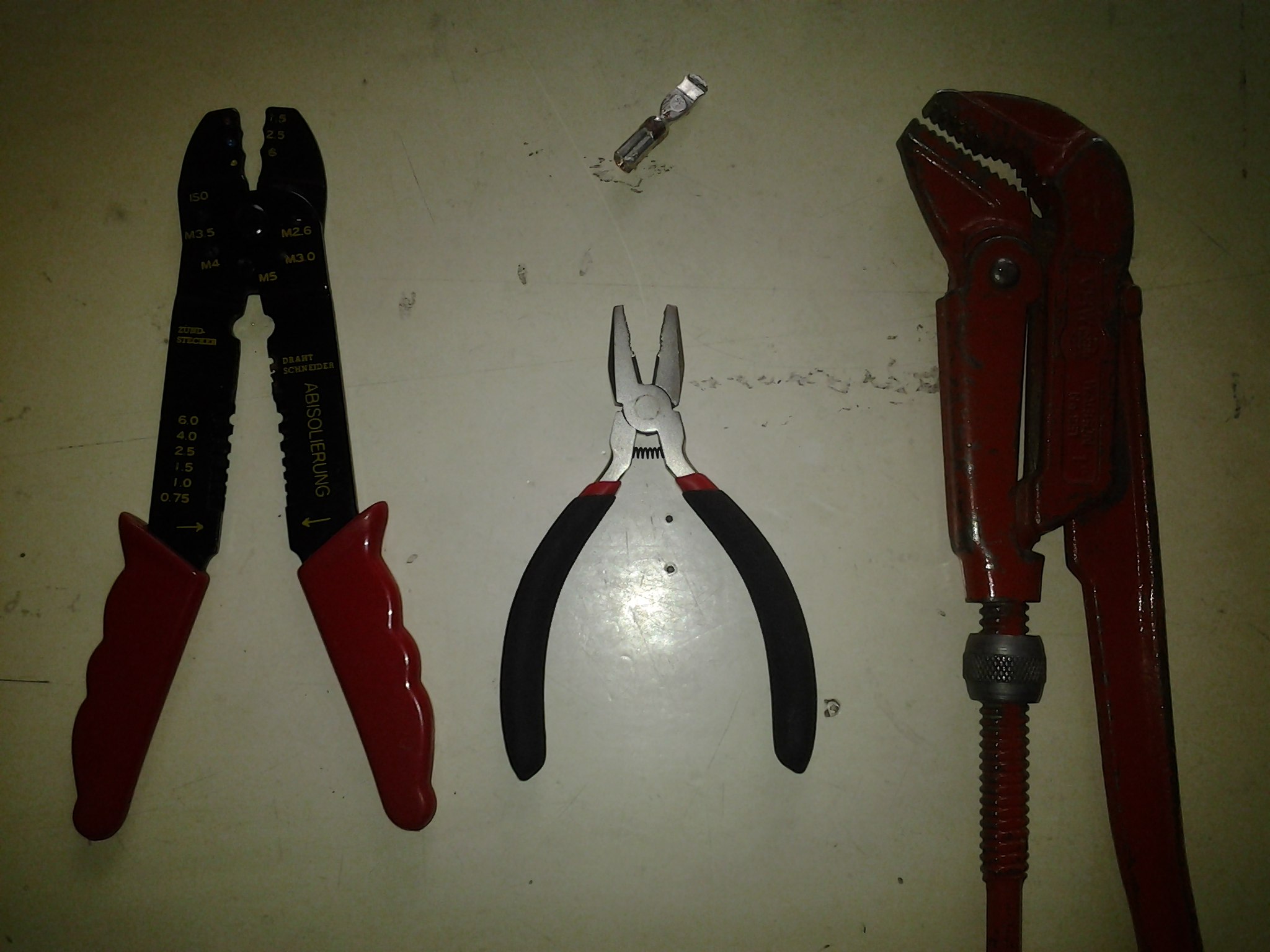

Moin moin, was für ein Presswerkzeug würdet ihr nehmen?
Auf dem Bild ist das zu sehen, was ich hier zuHause rumliegen habe.
Ist da etwas dabei, was ihr durchgehen lassen würdet?
Ungern würde ich mir eine teure Presszange kaufen müssen, die ich in diesem Leben vielleicht nur wenige male brauche ...
Wenn es doch sinnvoll ist, ein neues Werkzeug zu kaufen: hat jemand einen Tip für mich? Ich bin nicht so richtig fündig geworden.
