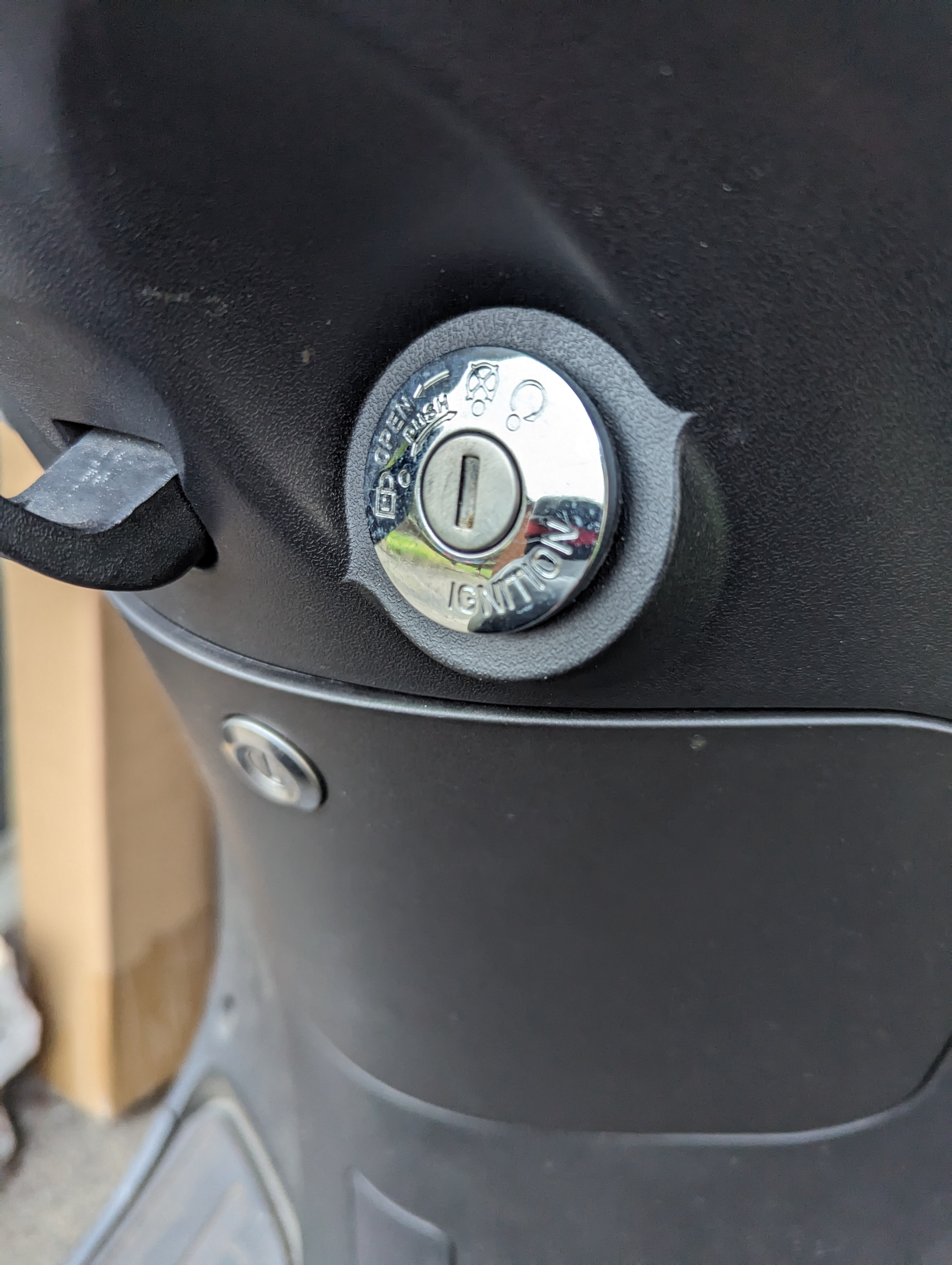

Also würde es helfen, wenn ich die Verkleidung vorne abnehme und ein Foto hier reinposte?
Man öffnet die Sitzbank auch über das Schloss (andere Richtung drehen).

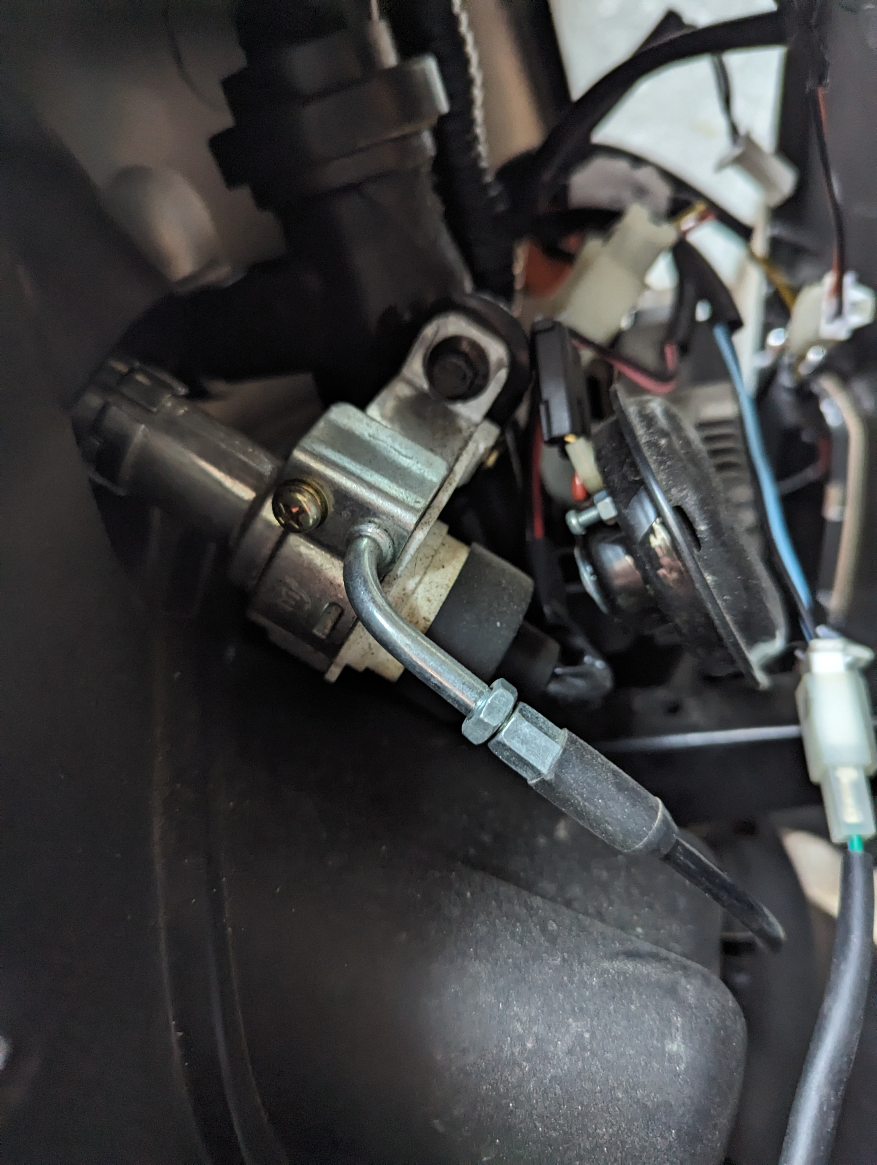

Ich hab jetzt zwei Bilder angehängt, könnt ihr damit schon was erkennen? Danke!

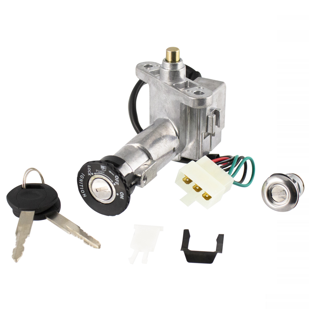

ich finde keine teile, vielleicht stell ich mich auch ungeschickt an...
www.racing-planet.de/econelo-dtr-45km-h ... cPathco=14
...könnte was sein.
alternativ, wenn man einen zylinder kauft samt schlüssel, dann kann man die einbauen (nicht immer kompatible, unterschiedliche größen.
oder alternativ, einen passenden schlüssel finden (oder blechstreifen), dann den zylinder innen die kleinen schließer abfeilen, damit sich der zyl. rumdrehen kann, ist wirklich nur für die not gedacht......

viel erkennen kann man bei dem Foto nicht. Ausgebaut wäre es besser zu beurteilen.
Ein Schloss, dass an das Originale heraunkommt finde ich jetzt nicht.

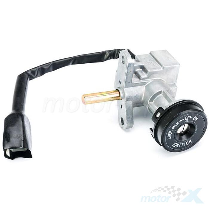

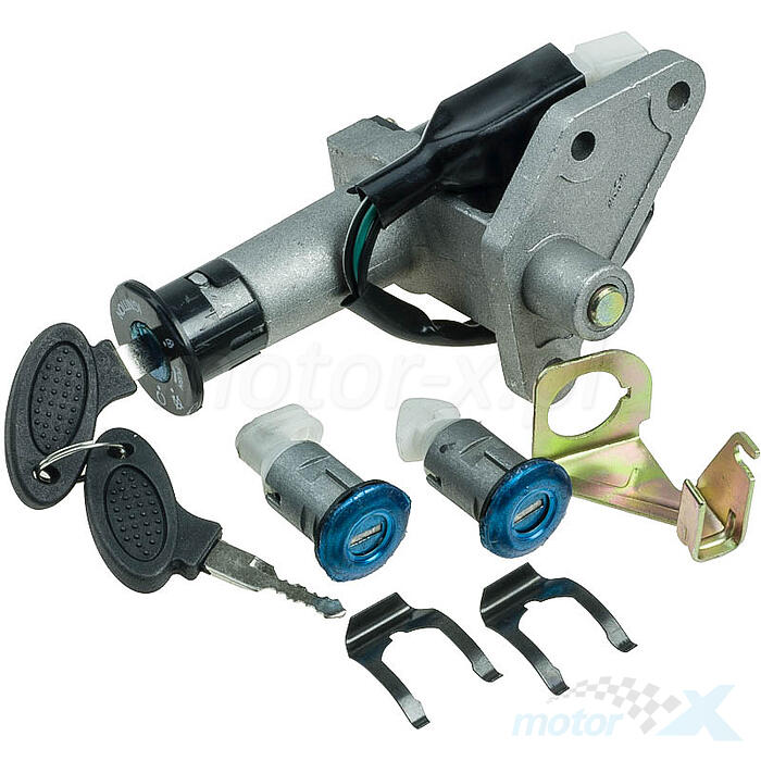

Es scheint mit aber evtl. Diesem ähnlich:
https://www.motor-x.de/stacyjka-zaplono ... pel,p.html
Das vom Peugeot Tweet ist auch ähnlich:
https://www.heavy-tuned.de/ht/roller-mo ... 792_206617
Es gibt halt viele verschiedene Unterarten.
