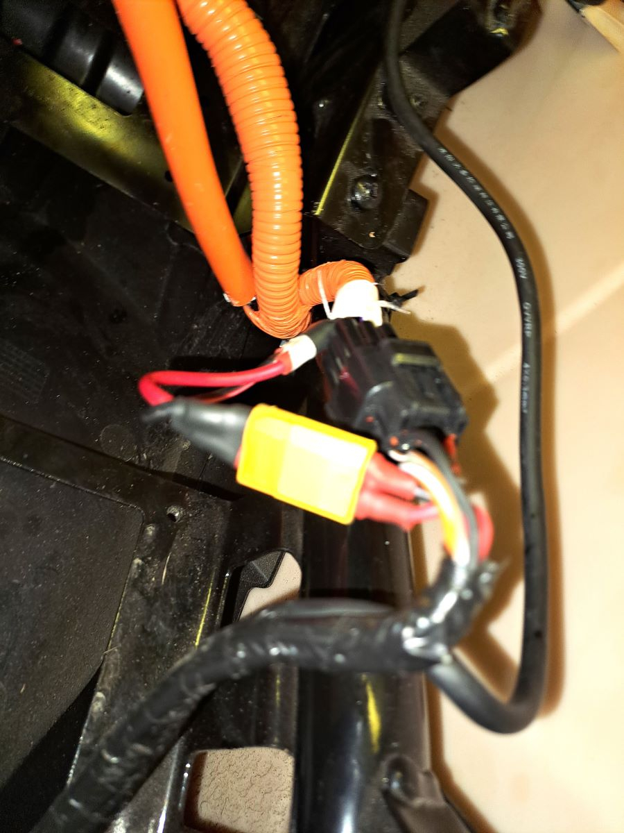

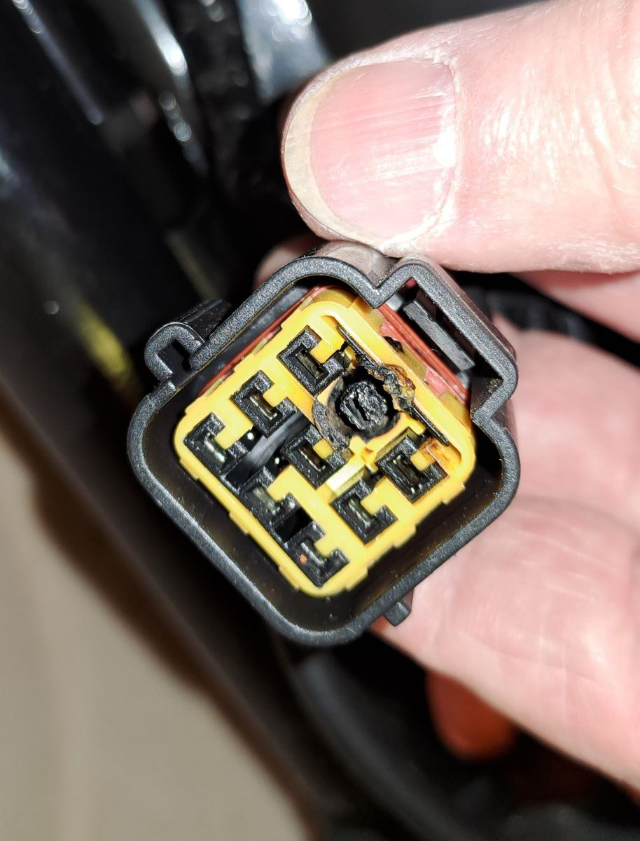

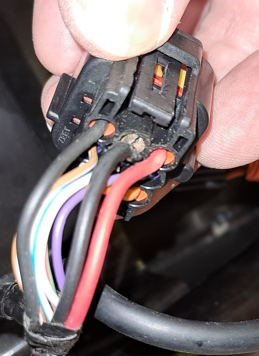

Ich hatte hier im Forum schon einmal davon gelesen und wollte mir den offensichtlich zu schwach ausgelegten Stecker in Kürze mal ansehen.
Es kam anders. Bei 60% den EVO zum Nachladen angeschlossen und nach so 15 Minuten mussste ich noch einmal in die Garage.
Hier gab es heftigen Geruch nach verschmortem Kabel.
Akkus raus, Akkuwanne raus und der verschmorte Stecker war offensichtlich, wie wäre das wohl ausgegangen wäre ich nicht noch einmal in die Garage ?
Ich habe über den Händler einen Garantiefall angemeldet, aber ob und wann das was wird ?

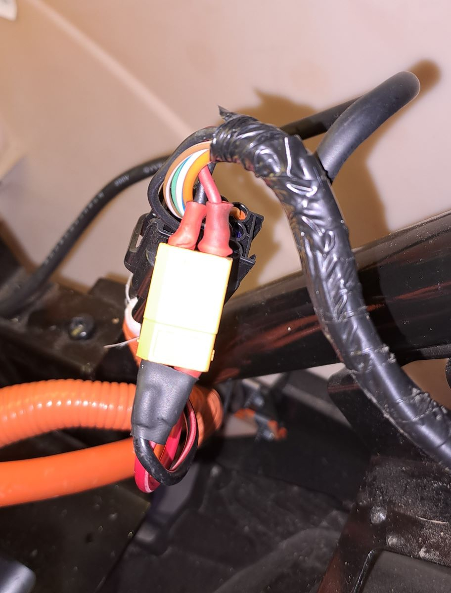

Ich habe daher einen Bypass mit XT60 Steckern gelegt.
Kann ich nur jedem raten, hier gibt es echte Brandgefahr aufgrund Sachmängeln.

Mann hast Du Glück gehabt!
Normal sollte das BMS ab nem bestimmten Widerstand die Sperrdiode schmeißen....aber man weiß ja nie!
Ich hatte einen ähnlichen Fall bei 3 Packs mit 60V 30AH Akkus, dass der Ladeport quasi mit "Klingeldrähten" ausgestattet war und beim Laden schon mit nur 4A ein bekannter Geruch meine Nase kitzelte.....das war nach einer Stunde während ich zum Glück in meiner Werkstatt war.
Das ging noch gut mit den beigepackten 2A Ladern ....also alle Packs geöffnet und vernünftige Querschnitte verbaut, da die jetzt parallel mit 20A geladen werden.
Bei Dir ist es ja offensichtlich der Stecker- ich habe auch alles mit XT60 zur Ladebuchse gemacht. Antriebsseitig zum Controller habe ich XT90 verbaut.
Mich beruhigt es (so böse das klingt), dass ich weiß was ich verbaut habe und immer mit mind. doppelter Sicherheit bei Anschlüssen und Querschnitten arbeite.
Also kochen die sog. "Premiumhersteller" mit Wasser und ich mit Wein.

Hast du das Bild vom Stecker vielleicht in weniger unscharf? Irgendwie sieht es aus, als hätte der Stecker Wasser gezogen.heinr hat geschrieben: Di 13. Feb 2024, 11:13 Ich hatte hier im Forum schon einmal davon gelesen und wollte mir den offensichtlich zu schwach ausgelegten Stecker in Kürze mal ansehen.
Akkus raus, Akkuwanne raus und der verschmorte Stecker war offensichtlich, wie wäre das wohl ausgegangen wäre ich noch einmal in die Garage ?
Ich würde ja das KBA informieren aber da habe ich schon die Erfahrung gemacht dass die sich so schnell nicht rühren.
Kann mich auch irren, aber das sieht leicht grünlich auf den nicht verschmorten Kontaktflächen aus?
Bei solch gravierenden Vorwürfen sollten wenigstens "brauchbare Beweise" vorliegen.
