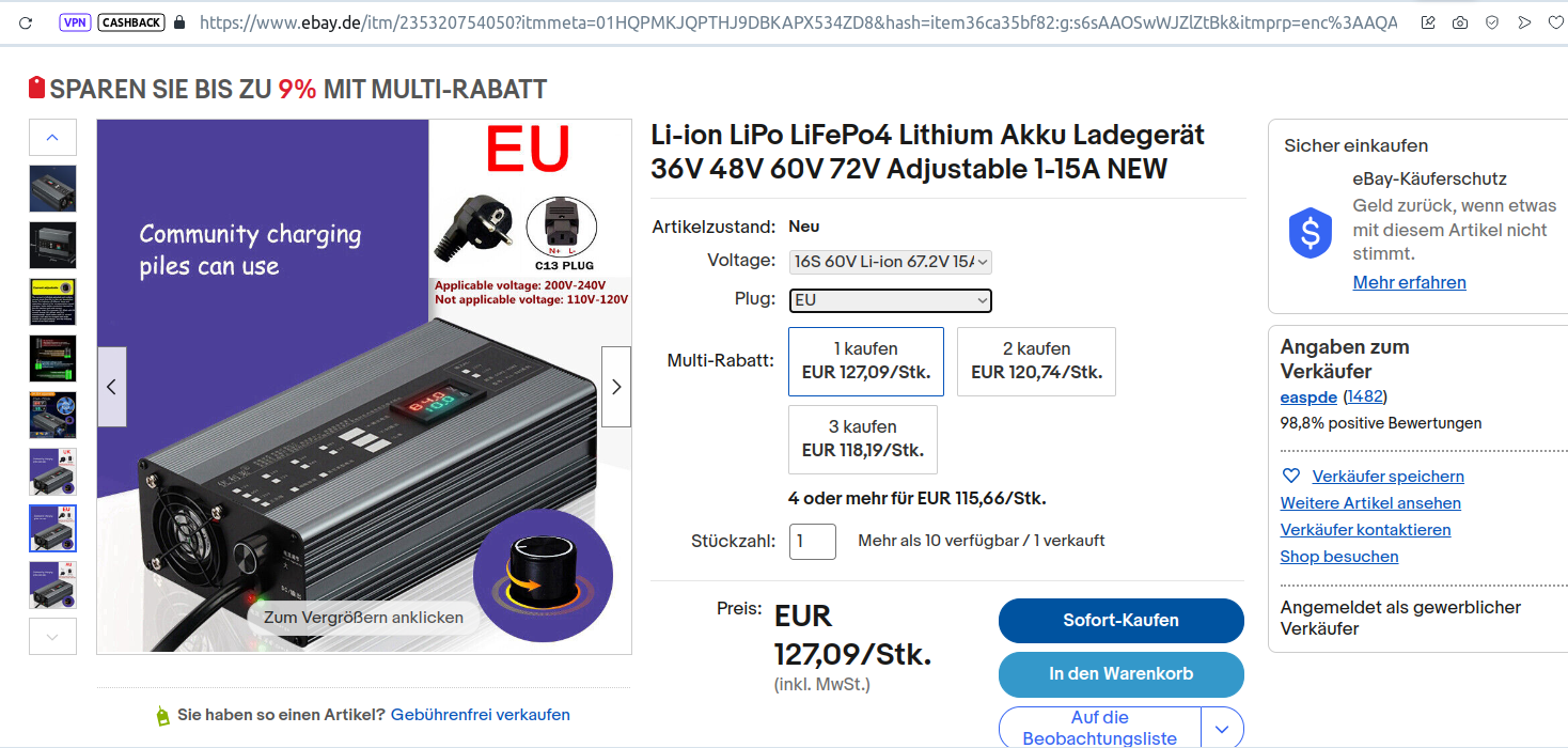

Ich würde es mit so einem Ladegerät probieren:
https://www.ebay.de/itm/235320754050?it ... R_irztS9Yw
Ist jetzt mit 130 € nicht so ganz billig, aber letztlich sein Geld wert.
Habe ein baugleiches (allerdings mit 71,4 V Schlussspannung, da 17S-Akku) bei meinem Inoa SLI-5 von Nova-Motors seit einem halben Jahr im Einsatz, und es funktioniert einwandfrei.
Vorteil: Variable Ladegeschwindigkeit möglich. Geht schon bei 0,5 A los. Schnelladen bis 15 A möglich. Wobei es bei meinem 60V-Akku nur bis 12 A funktioniert. Darüber schaltet einfach das BMS des Akkus ab. Den Stecker selbst an das Ausgangskabel des Ladegeräts anzuschliessen nicht schwierig. Einfach Stromkabel vor altem Stecker abzwicken, Kabel abisolieren, und dann das Plus-Kabel (rot) und Minus-Kabel an den Chogori-Stecker anlöten.
Einen 3-PIN-Stecker, wie oben von didithekid gezeigt, hätte ich noch in Reserve, da ich damals beim Zusammenbau des Netzteils viel mehr dieser Stecker bestellt habe, wie ich tatsächlich benötigte (wäre preislich in etwa aufs selbe herausgekommen, wie wenn ich nur einen bestellt hätte).
