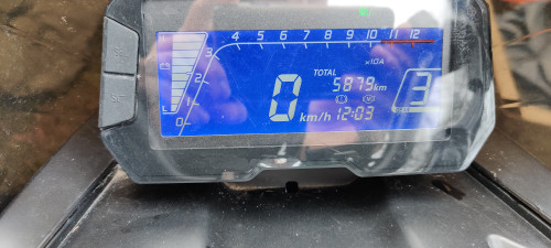

Das Display zeigt mittlerweile ein Symbol, dass ich mal grob als die Motorkontrollleuchte interpretiere. (Bild hänge ich gleich mal an)

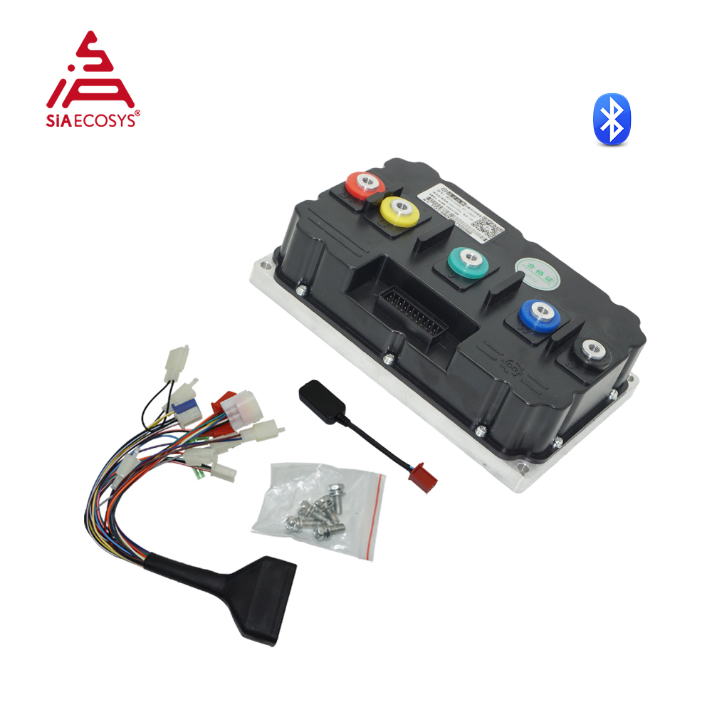

Da aber die Grundfunktionen erstmal da sind, gehe ich davon aus dass eher ein Teil durchgebrannt ist. Hab da den Fardriver im Verdacht, der hat ja viele von uns schon verlassen nach ~1-2 Jahren Laufzeit.

immerhin meldet der Fardriver-Controller die Störung durch sein Piepen und das Symbol im Display erscheint ja auch nicht ohne sein zutun.
Motorsysmbol heißt ja in der Regel, dass die Signale der Motor-Hall-Sensoren im Controller nicht so ankommen, wie er diese erwartet.
Auch der eine Beep wäre ein "motor hall fault".
Wurde da mal der Hintereifen gewechselt und die Sensorverbindung getrennt?
Auch angezeigt wird die Brems-Motor-Aus. Kommt das bei der ODIN vom Seitenständer?

ja, der Hinterreifen ist in der letzten Saison gewechselt worden. Seit dem läuft die Maschine aber schon seit Monaten einwandfrei. Dennoch gehe ich heute Nachmittag mal alle Steckverbindungen durch und prüfe die Kabel auf Schäden.
Auf diesem Foto habe ich den Seitenständer wieder ausgeklappt und die Maschine draufgestellt. Das Symbol verschwindet ordnungsgemäß wenn ich den Ständer einklappe um loszufahren.

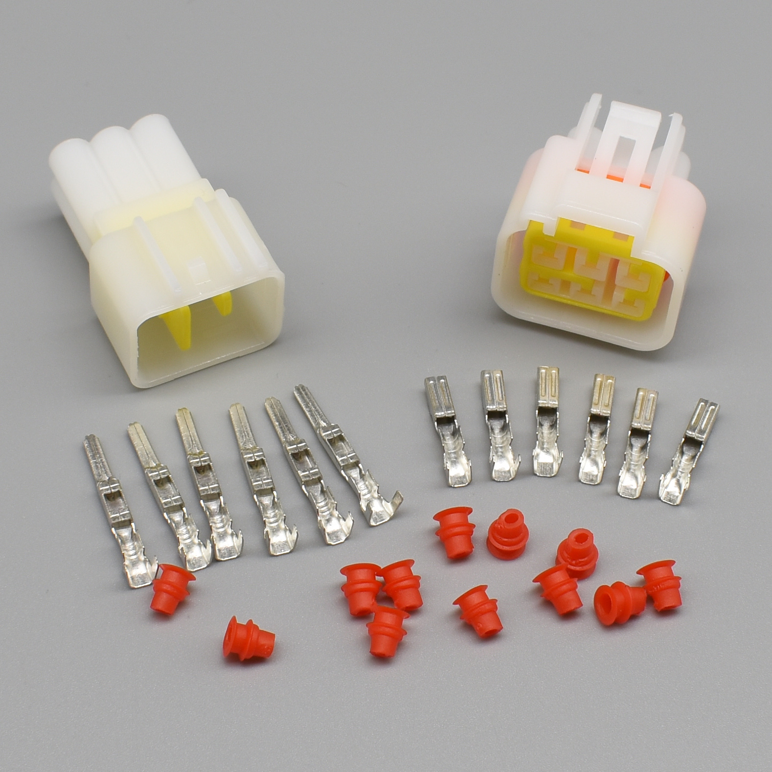

da wird Vermutlich nur der Stecker vom Motor-Hall-Kabel an einer Stelle den Kontakt verloren haben, weil z. B. Kondensat-Feuchtigkeit drin ist, oder die lezte Fahrt im Regen endete.
Jedes Aus- und Einstecken leiern die Federkräfte an den Pinklemmen der Buchse etwas aus. Mit einer Nadel kann man versuchen die Pin-Klemmen wieder etwas enger zu drücken. Nach Ein- und Ausstecken ist so ein Fehler zwar oft weg. Aber nur hohe Klemmkraft verhindert, dass der Kontakt nicht bald wieder verloren geht.

die Motor-Hall-Leitung ist normalerweise mit solchen Furukawa 6-Pin Steckern verbunden :
Die Klemmen packen nicht immer kräftig genug zu.
Der Kabelbaum des Fardriver Controllers hat auch noch eine 3x10 Steckverbindung:

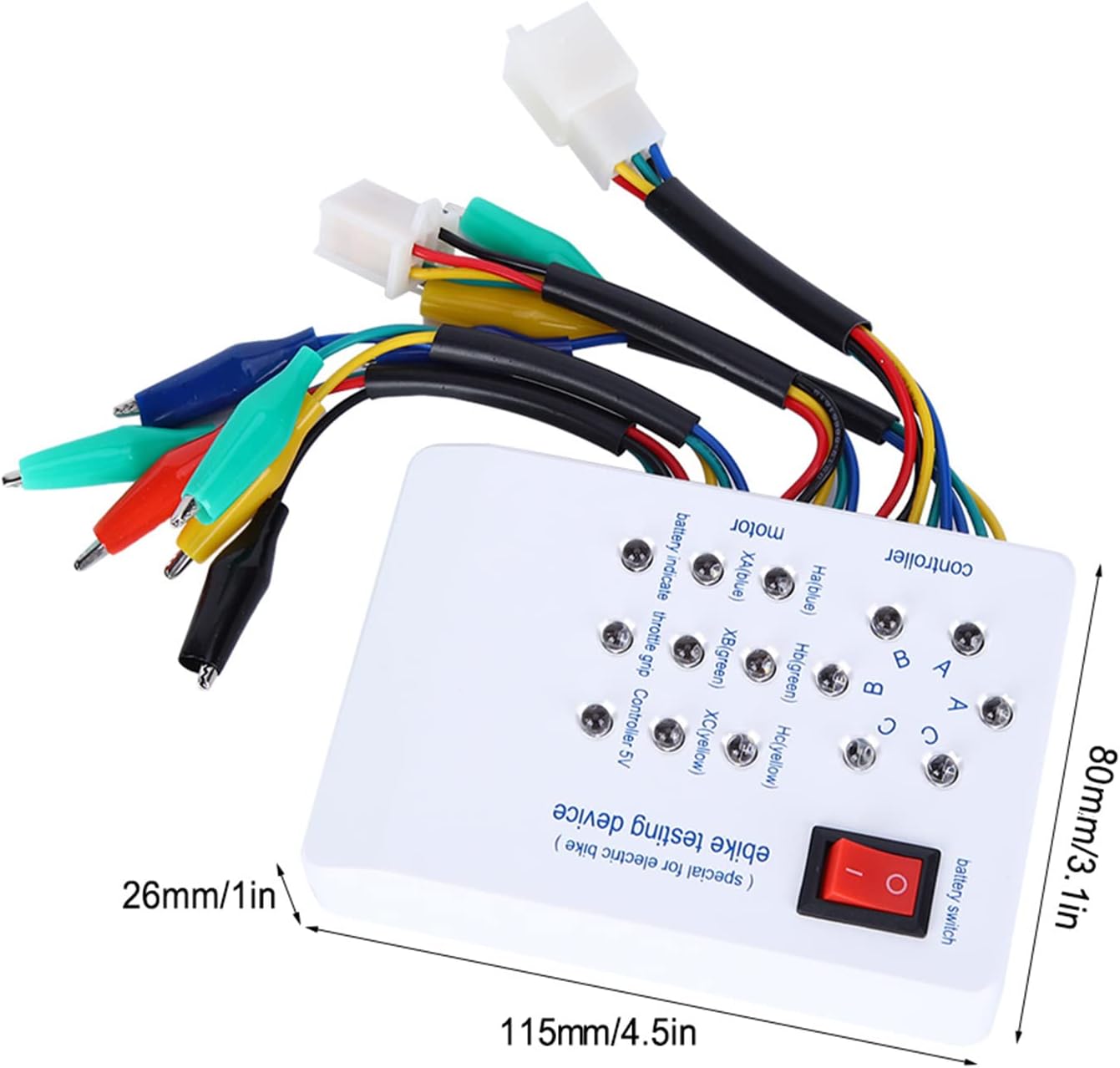

Mit Diagnosewerkzeug oder mit 5 Volt Stromquelle an den schwarzen und roten Hallversorgungsleitungen kann man den Signal-Rücklauf der Hall-Sensoren am mit der Hand gedrehten Motor messen.
https://www.amazon.de/Brushless-Control ... B0BJZVLSDQ
Hat natürlich wieder einen anderen Stecker, aber dafür testet es auch die Hallsteuerung des Controllers:

nice, danke dir. Ich messe mal durch und gucke was zurückkommt.
Tool ist bestellt!

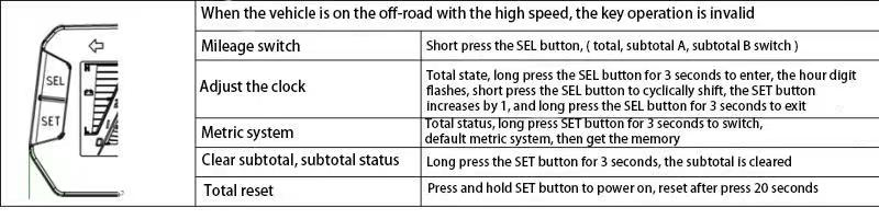

Bzgl. der komischen Kilometeranzeige, wenn Du für die Display-Ansteuerung nichts an den Controller-Parametern geändert hast:
Schalte mal auf mp/h um und dann wieder zurück auf km/h (-> change metric system). Oder mach' mal einen Reset vom Display.
Möglicherweise hilft das.
