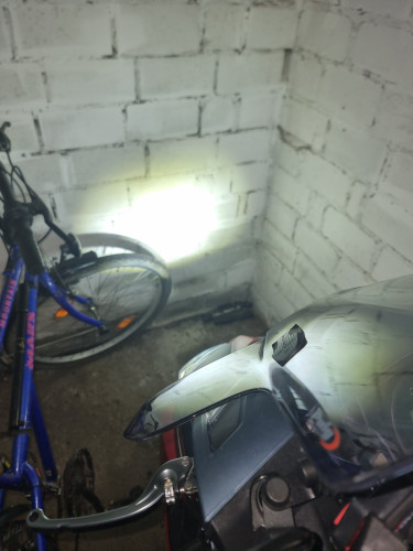

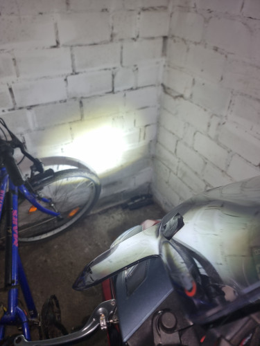

Ich greif das Thema mal auf.In letzter Zeit kommen mir öfters Fahrzeuge entgegen,die durch Lichthupe
signalisieren das mein Ablendlicht eher ein Aufblendlicht ist.Einstellen kann man da nichts.Wie schauts
mit einem anderen Glühobst aus?Ich weiß gerade nicht was da drin ist.

Das sind LED Brenner, Und nichts zum Einstellen, hab ich grad offen gehabt, weil ich die Bremse vorne wechseln musste.ThunderHans hat geschrieben: So 17. Nov 2024, 19:05 Ich greif das Thema mal auf.In letzter Zeit kommen mir öfters Fahrzeuge entgegen,die durch Lichthupe
Ich babe schonmal drüber nachgedacht, den Abstrahlwinkel durch Unterlegscheiben tiefer zu bekommen, aber ich glaube das Problem ist weniger die Lampe selbst, sondern das Blink Blink drumherum. Sprich die silberne Verkleidung vor der Lampe. Aber was willst du da machen? Machst du das schwarz, wird es vermutlich zu warm, und geht kaputt.
Was du versuchen könntest ist, die linke Lampe abzuziehen. So das du nicht mehr in den gegenverkehr leuchtest. Ich weis aber nicht, ob du selber dann noch genug Licht hast. Der Äussere Ring würde immernoch Leuchten, aber du müsstest Sorge dafür Tragen, das keine Fuchtigkeit in die dann offenen Stecker kommt.
Vorteil dabei: Wenn der rechte mal Kaputt ist, kannst du die Linke Lampe einbauen.
Ich hab auch mal darüber Nachgedacht, denn Linken Scheinwerfer so umzustricken, das er nur mit dem Fernlicht leuchtet.

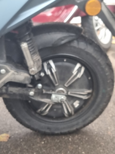

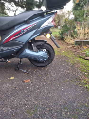

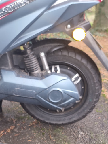

Was ich gemacht habe ist, Hinten einen leicht größeren Reifen einzubauen. Dadurch leuchtet die Lampe etwas niedriger. bringt nicht viel aber etwas, die Grüße sind weniger geworden.
Was ich jetzt mache ist fröhlich mit der Lichthupe zurückzugrüßen.
Solltest du das Ding offen haben, ist rechts unter dem Lenker ein Relais verbaut, den Stecker könntest du abziehen, dann kannst du das Licht bei Bedarf abschalten, oder auf reines Tagfahrlicht stellen.
Wohlgemerkt, beim Gasgriff, nicht das Große auf der anderen Seite.

Vielleicht magst Du noch einmal über die Physik nachdenken. Beim Abblendlicht wird vom Leuchtmittel der obere Teil des Reflektors angeleuchtet, der das Licht dann nach vorne auf die Straße wirft, hierbei soll der Strahlengang leicht nach unten gehen.Prinz_von_Sinnen hat geschrieben: Di 19. Nov 2024, 15:47 ...
und wenn du oben eine Unterlegscheibe drunter packst, leuchtet die Lampe höher, und nicht tiefer.
ansonsten Weis ich nicht warum du dich angepisst fühlst, ich habe nur meine Erfahrungen weitergegeben. Was du damit machst, ist dir überlassen.
Packt man nun richtigerweise eine Unterlegscheibe zwischen Reflektor und Lampenaufnahme oben hin, dann wird der Schéinwerfer und das im Scheinwerfer reflektierte Licht weiter nach unten ausgerichtet und somit leuchtet der Scheinwerfer nicht weiter, ganz im Gegenteil. Ist der gleiche Effekt wie mit dem hinten größeren Reifen.
Ehe dass man sich seine Betriebserlaubnis durch Schwärzen des Reflektors, Stilllegung von Leuchtmitteln oder dem Einsatz nicht zugelassener Reifengrößen etc. ruiniert: logisch darüber nachdenken, wie das Problem entstehen könnte und wie man es löst.
Btw. begegnen mir auf meinen täglichen Fahrten von und zur Arbeit genug Leute, die nicht in der Lage sind, einen Glühobstwechsel so durchzuführen, dass das hinterher wieder richtig sitzt. Da wird die Latüchte verdreht eingebaut und leuchtet dann noch oben, oder beliebig links oder rechts zur Seite, ..., das ist leider die häufigste Fehlerursache für komisch leuchtende Scheinwerfer.
