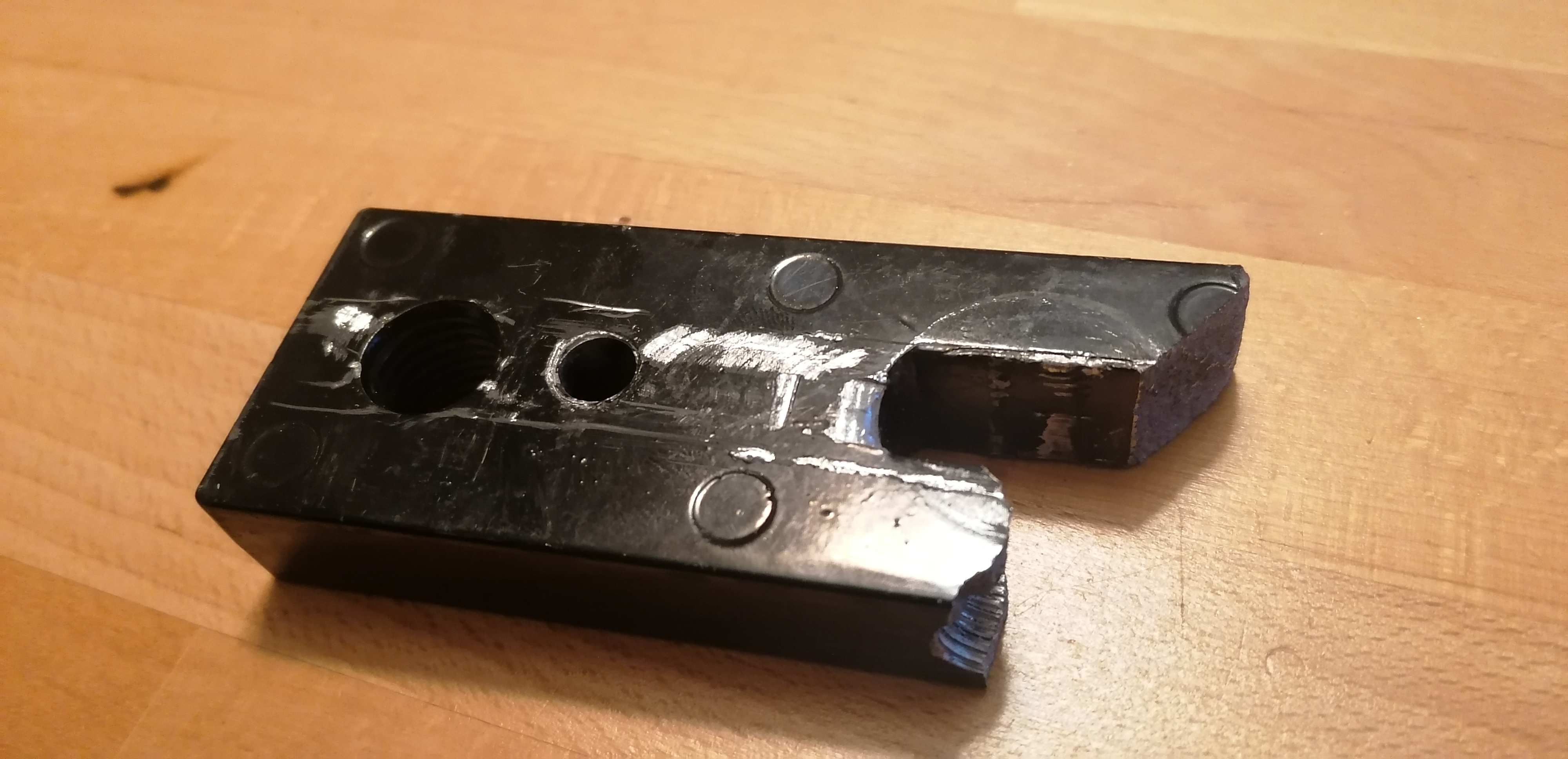

mir hat es am Hinterrad leider beide Achsblöcke zerrissen. Ich bin mir nicht 100% sicher, ob sich das Achsblock nennt. Ich meine den Aluguss-Block in der Hinterachsaufnahme bzw. Schwinge. Beim Motorrad würde man das denke ich Kettenspanner nennen.
Leider finde ich keine Ersatzeile. Ich habe einen Uranus BJ. 2013. Das Chassis ist das vom Znen F8 bzw. ZN50QT-F.
Kann mir jemand weiterhelfen? Zur Not würde ich das auch aus dem Ausland ordern.

Hier wäre zumindest ein Großteil davon. Den Rest habe ich gerade nicht zur Hand. Das Teil ist rechteckig im intakten Zustand.

hmm...sieht für mich aus wie ein "kettenspanner...
müßten 2 sein, links und rechts.
kannst du morgen mehr bilder machen, am rad, wie es aussehen sollte...es gibt ja verschiedene trinity

Ja, es sind zwei. Beide hat es bei mir zerlegt.

heftig, chinesium
würd mir bei obi ein stahlblock/schiene holen und mir das so ausbohren wie ich das brauche.
oder in einem schlosserbetrieb mir 2 blöcke richten lassen, kost nicht die welt..

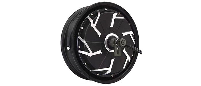

das sieht für mich wie die zum Motor gehörende Drehmomentabstützung aus und der Motor hat sich da wohl "losgerissen".
Eher ein Bauteil, dass es ausschließlich bei E-Rollern mit Nabenmotor gibt.
Hier ein Bild von QS-Motors:
https://www.qsmotor.com/portfolio_categ ... ter-motor/
Das Teil ist bei allen
QS-Naben-Motoren beidseitig an der angefrästen Achse.
Vielleicht kann der Motor-Hersteller QS das auch nachliefern. Dann aber wohl aus Stahl.

Ich habe auch schon darüber nachgedacht, mir ein neues zu bauen/ bauen zu lassen. Die Gefahr ist groß, dass das nächste wieder kaputt geht.
Im Roller hängt auch nicht mehr der Original Controller. Ich belaste den 3kW Motor mit über 5kW.
Ist keine Rakete, aber für Chinesium wohl zu viel.

...zu viel.
ja, würd ich auch sagen.
das bei nem schlosser aus stahl anfertigen lassen, ist keine so schlechte idee
ich würd das so machen, ich mach mein zeug auch selber, zu beschaffen ist zu aufwändig manchmal, besonders wenn man wochen oder monate darauf warten muß.
vg

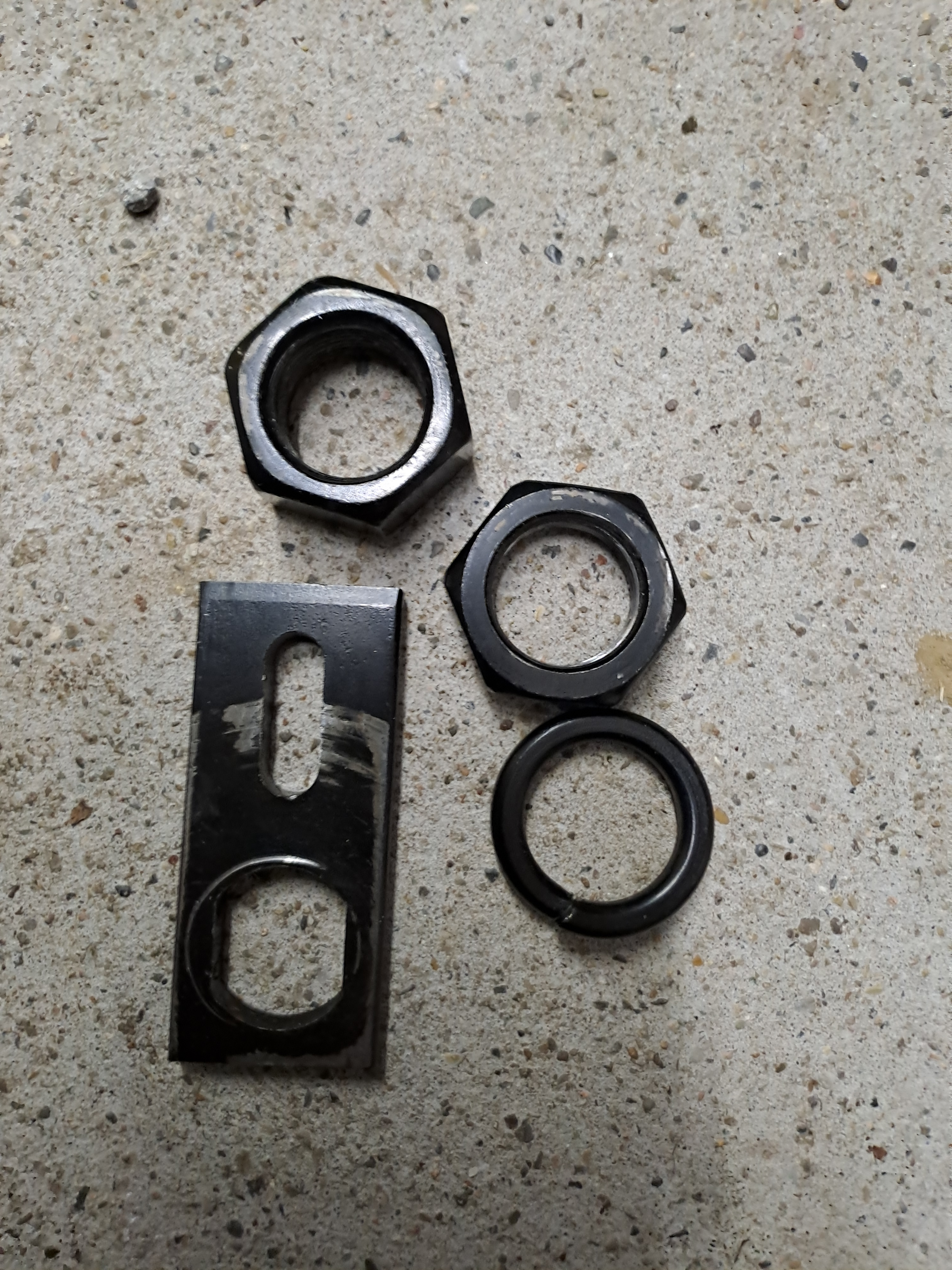

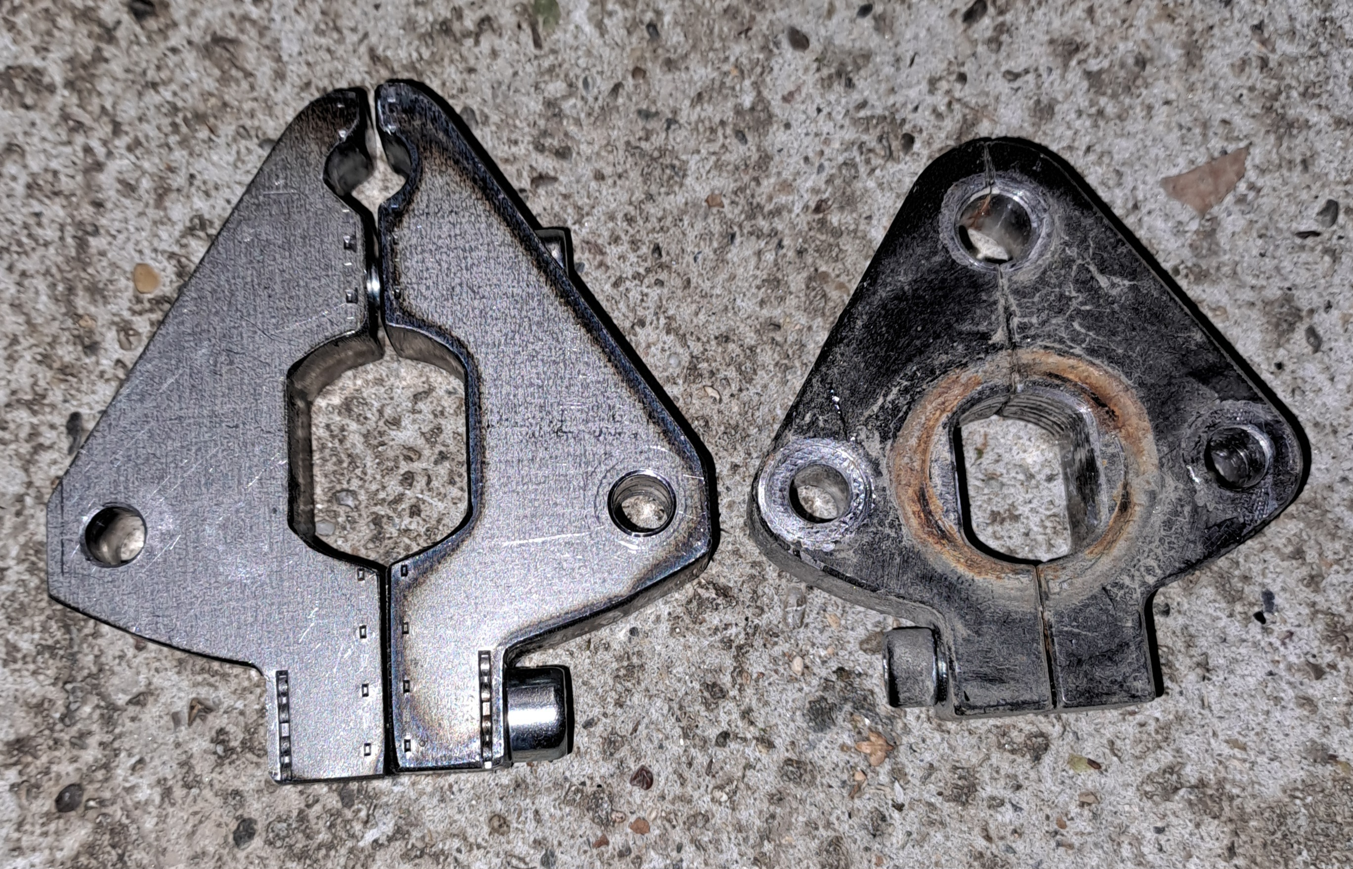

Das Teil muss vor allem spielfrei sein, sonst verecken die alle im laufe der Zeit, oder zumindest wird das Spiel größer.
Anbei mal Bilder meiner Lösung für meine Radnabenmotor und das schon mit Spiel gelieferte Teil von QS für den 10kW Motor.
