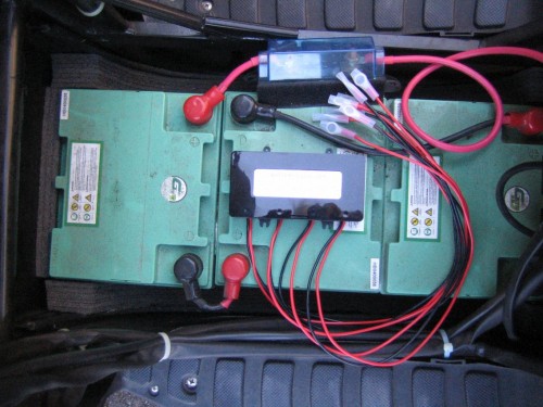

Hi Heidi,
eigentlich ist dein Scooter ja noch relativ neu. Damit deine 4 Batterien alle schön gleichmäßig geladen und entladen werden, sollten sie alle gleich bzw. selektiert sein. Sind sie aber meist nicht. Im Forum haben sich Ladungsausgleicher bewährt. Für 4 Batterien brauchst Du einen HA02. Kostet bei mir 59,- Euro. Vielleicht kann dein Bruder so ein Teil bei Dir nachrüsten?
Und Händler die Schiet liefern, sollte Frau in die Pflicht nehmen. Vielleicht kann Dir ein juristisch bewandertes Forumsmitglied per PN helfen?
