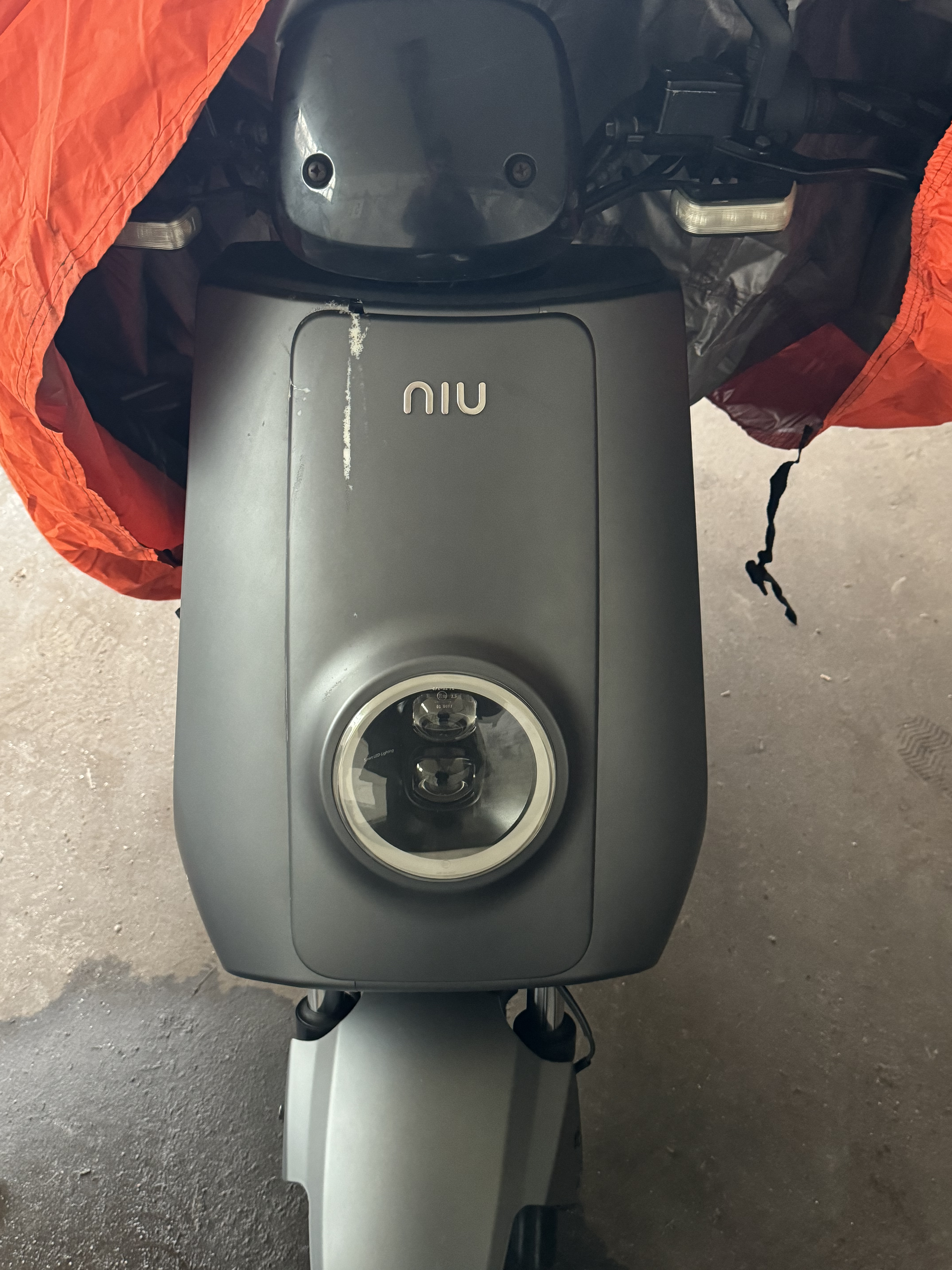

seit heute bin ich Besitzer eines Niu NQI Sport. Diesen habe ich gebraucht erworben mit 16000km. Batterie wurde getauscht (wann konnte man mir nicht sagen - irgendwann innerhalb der ersten 11000km). Bisschen Rost und ansonsten noch folgender Mangel:

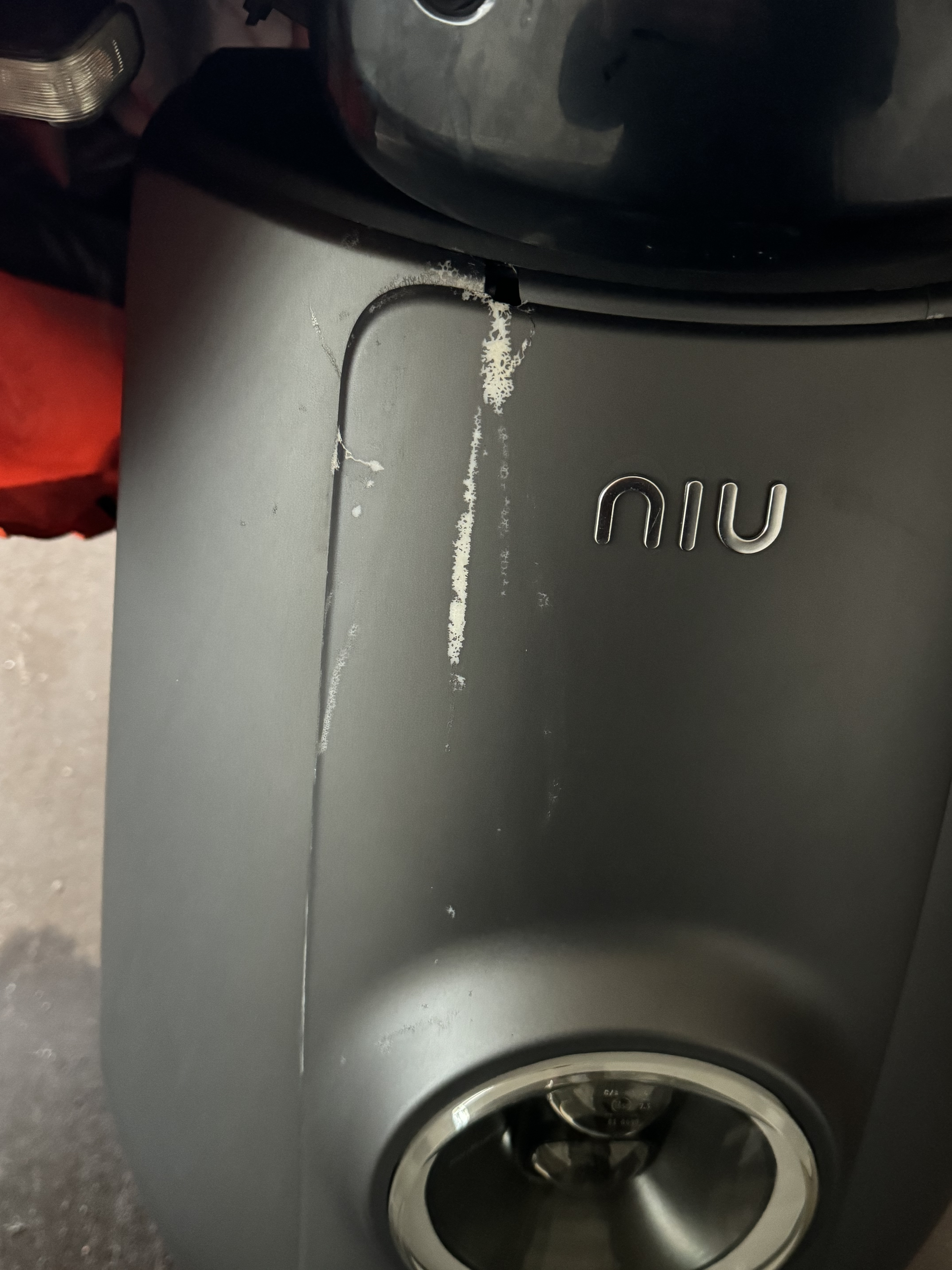

Laut Verkäufer ist das Schauglas der Bremsflüssigkeit zerbrochen und die Flüssigkeit ist ausgelaufen und hat die vordere Karosserie angegriffen. Schauglas wurde instand gesetzt und Bremsflüssigkeit wurde ausgetauscht. Gibt es eine Möglichkeit, wie ich den Schaden kostengünstig fixen kann? Gibt es Stifte, mit denen ich die Flächen übermalen kann? Und muss ich mir Sorgen machen über die kleine zerbrochene Stelle an der Verkleidung hinsichtlich Regen etc.?

That new panel is not very expensive, and its the easiest one to replace: partnr: 30401054

Wenn ich das richtig in Erinnerung habe, dürfte das Loch eher daher stammen, dass jemand das Frontteil unvorsichtig zerlegen wollte. Passieren kann da nichts, aufgewirbeltes Regenwasser kommt da sowieso hinter.
Entweder man ersetzt die Frontteile komplett, notfalls vom Gebrauchtmarkt, oder man übt sich im Verlegen von Glasfasermatten und flickt das, und dann entweder so lassen oder, falls die Optik mißfällt, Sprühfolie über die Front.

Danke für die Antworten! Dann halte ich mal Ausschau nach dem Ersatzteil - 65 Euro sind ja nicht die Welt.

Den Schaden kannst du nicht mit stiften reparieren, müsste getauscht werden.
Bei Motor-X kostet das Teil 30€, aber leider mit 15€ Versand...
evtl auf Aliexpress billiger.

Hier der Motor-X Link (es gibt wohl auch die Farbe noch):
https://www.motor-x.de/osona-przednia-g ... ies,p.html
Der Aufkleber NIU ist dort aber leider Ausverkauft.
Gibts aber hier:
https://www.e-scooter-team.de/2-aufkleber-vorne.html

Super, danke! Habe eben auch nochmal recherchiert und es scheint als wäre das die günstigste Option. Über andere Plattformen (z.B. Alibaba) bin ich nicht fündig geworden. Ist der Tausch einfach à la paar Schrauben und dann einfach austauschen?

Danke! Über andere Plattformen (z.B. Alibaba) bin ich nicht fündig geworden. Werde also dort denke ich demnächst bestellen, wenn mich der Schaden anfängt zu stören :D
