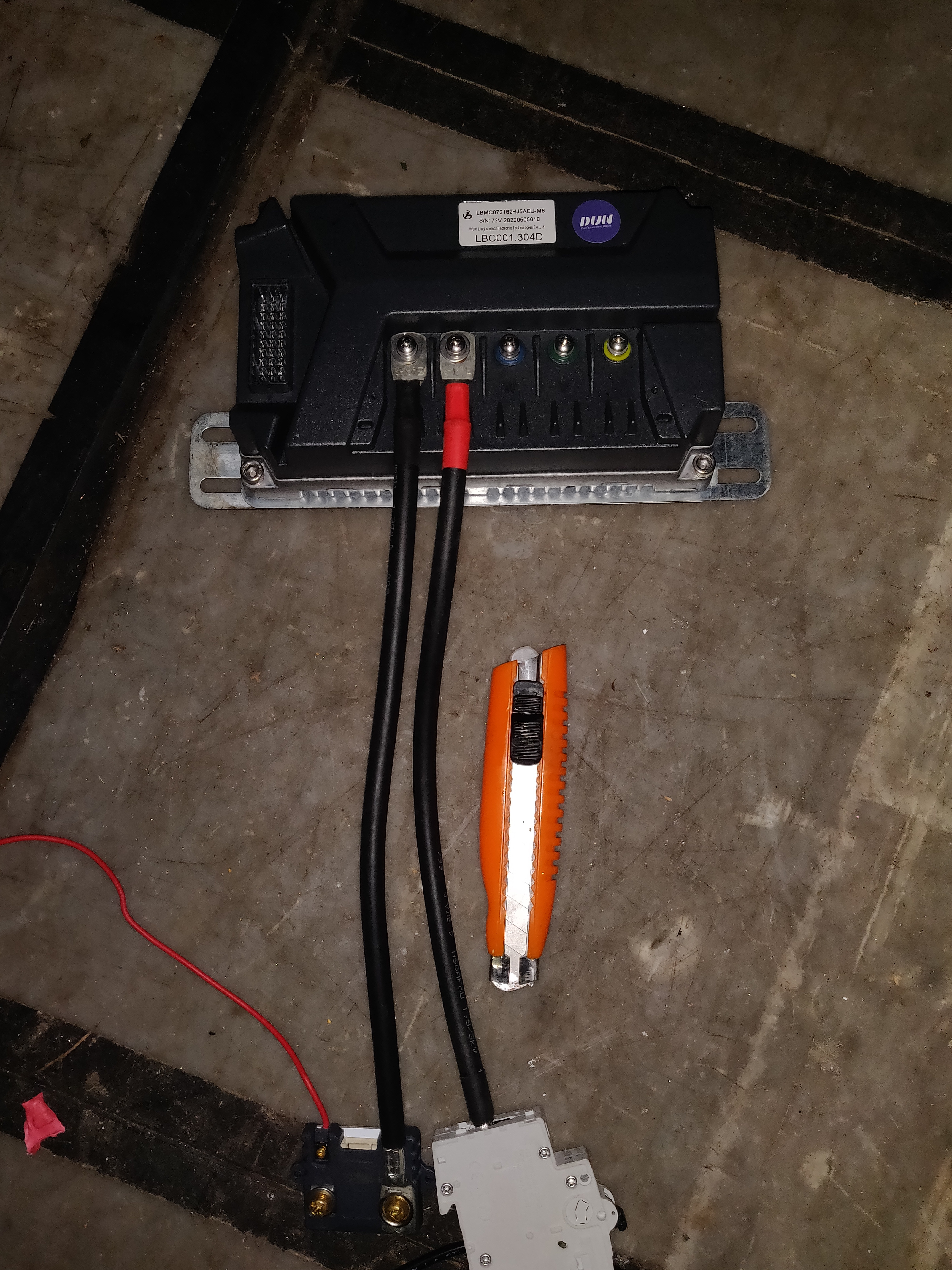

Fasemann
Beiträge: 3963
PLZ: 21614
Wohnort: Buxtehude
Re: Leistungssteigerung am Elektroroller
Beitrag von Fasemann »
Ist das übertrieben 😃?
