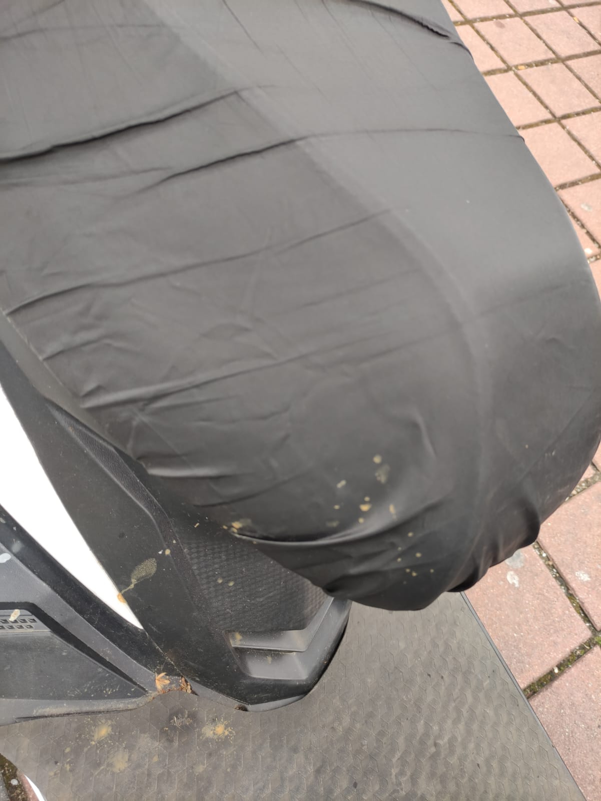

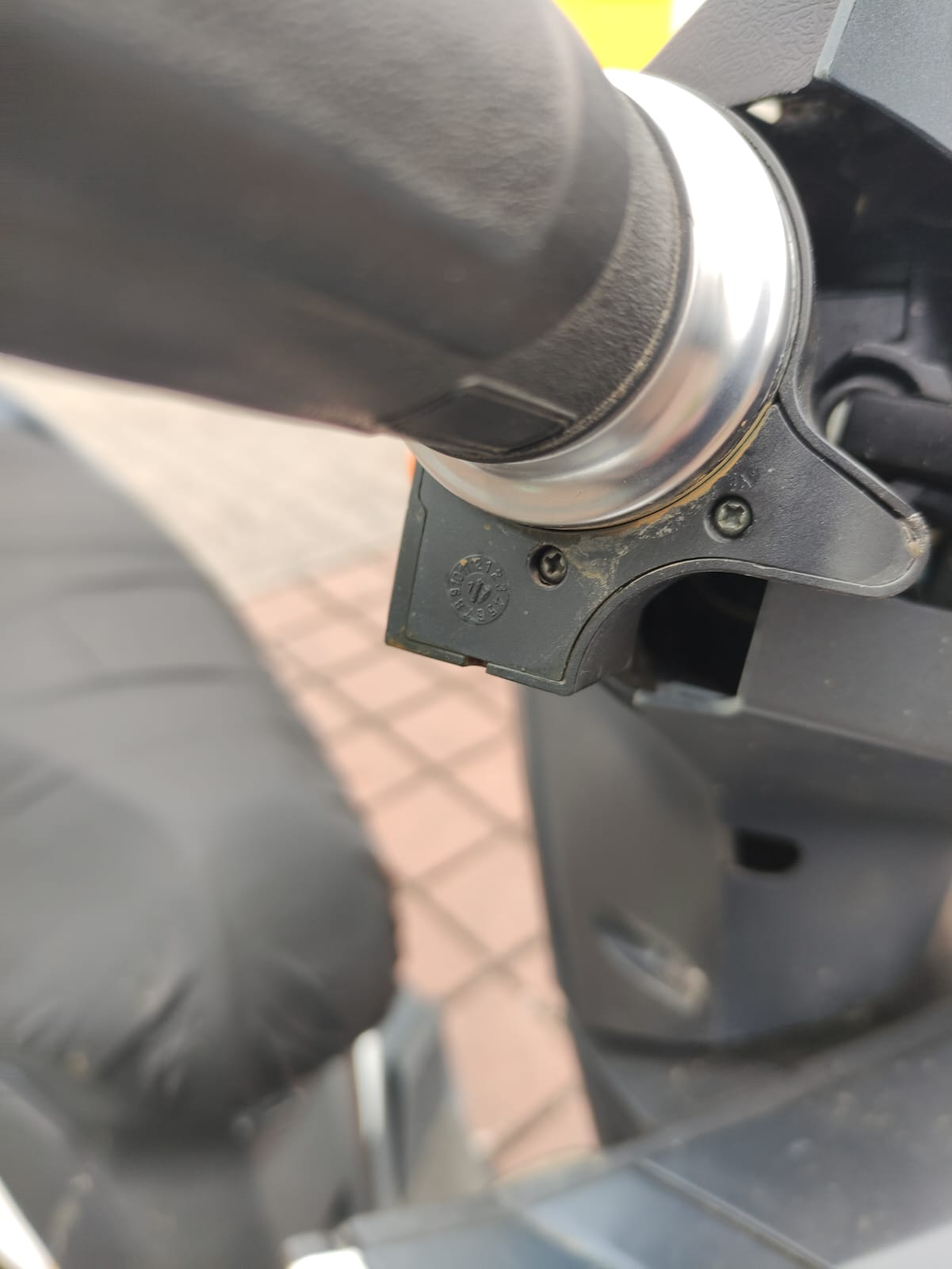

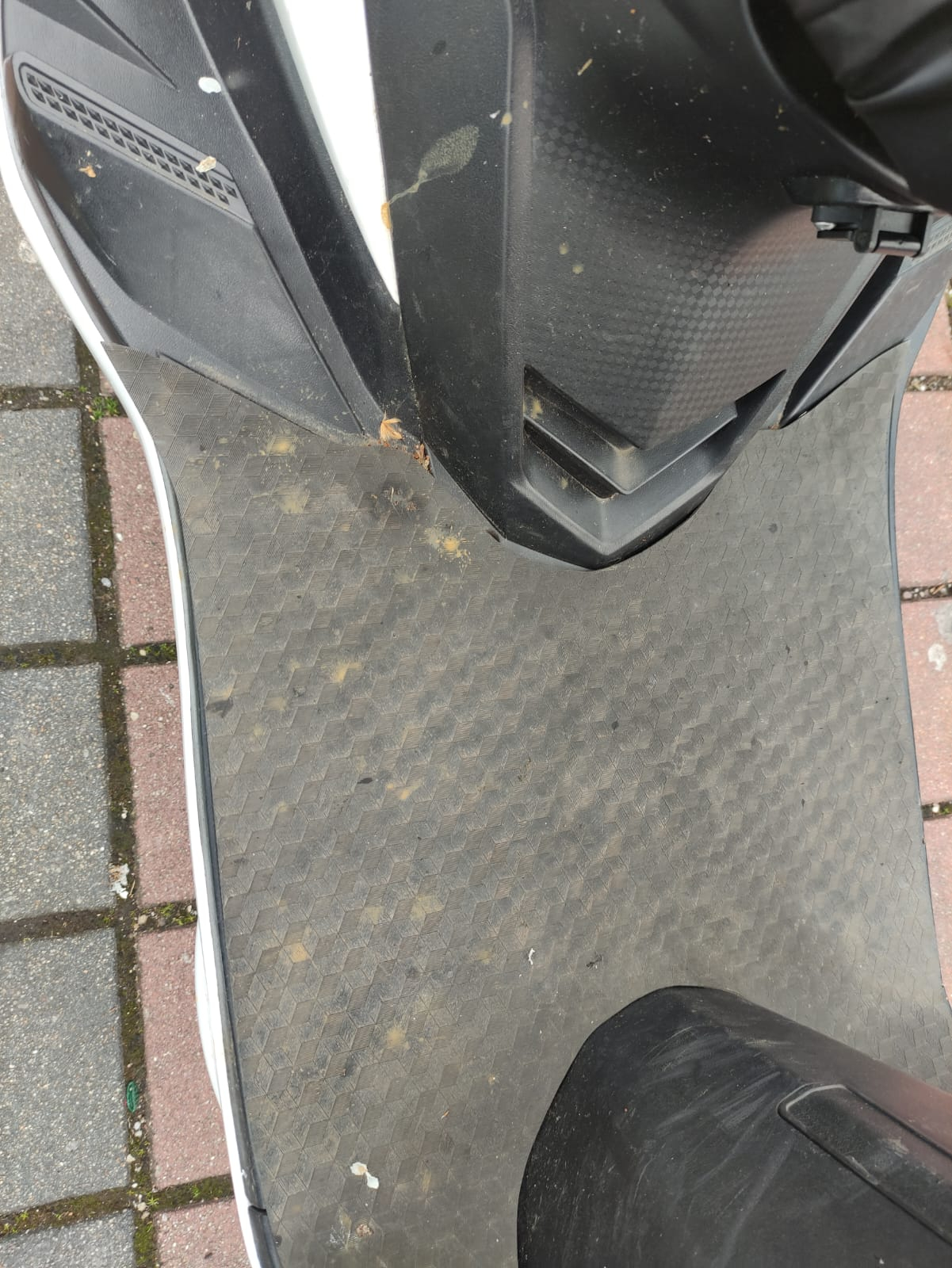

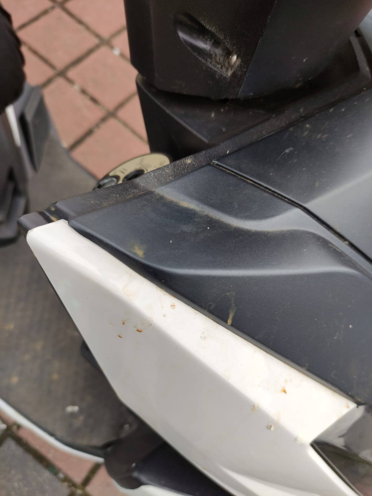

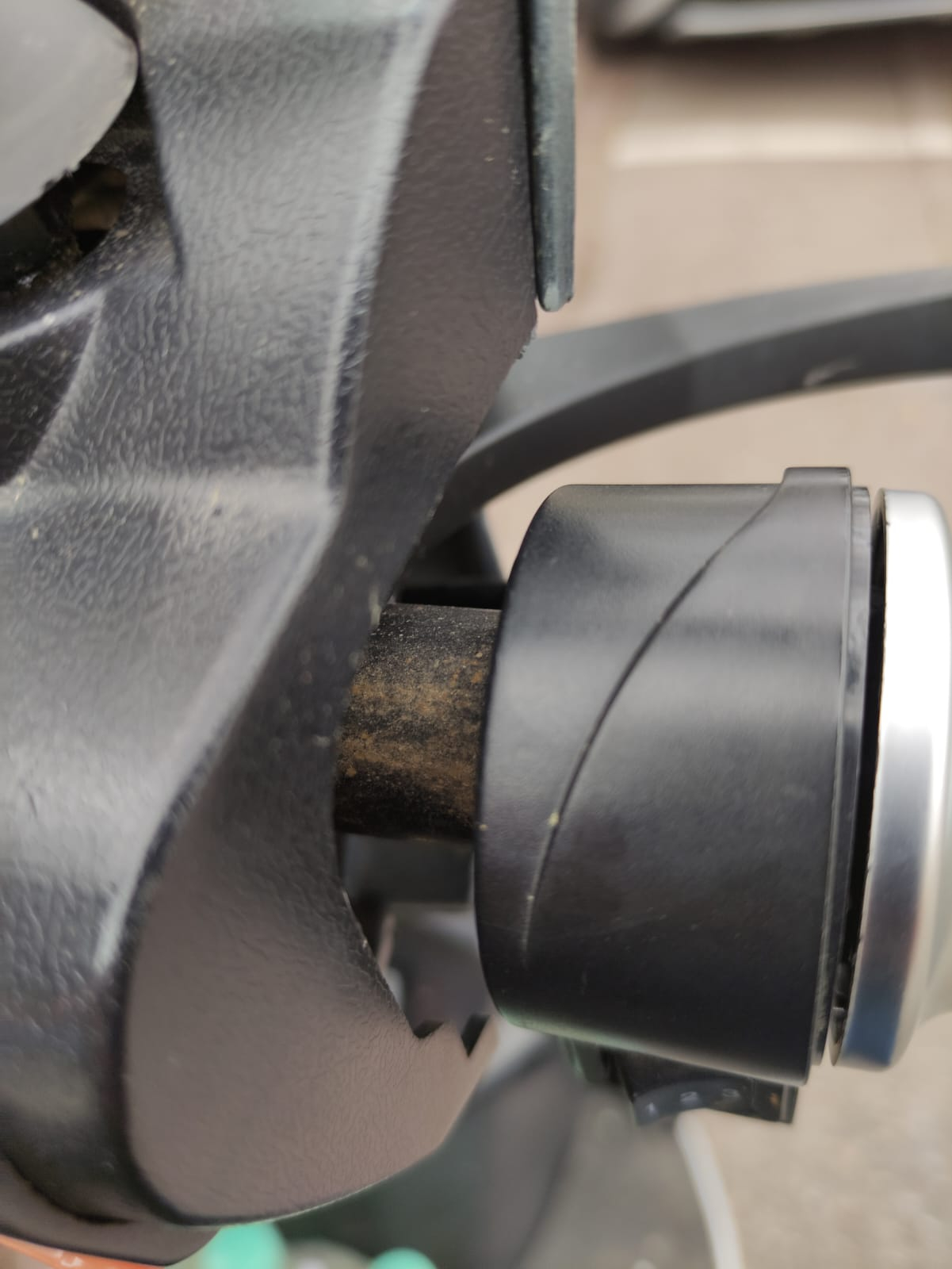

gestern Nachmittag fuhr ich in die Stadt rein, und bemerkte plötzlich, dass mein rechtes Hosenbein nass und fleckig war.
Der Übeltäter war schnell gefunden, der Gasgriff tropfte Rostwasser hinaus (Vorsicht Ironie*: bestimmt wegen des vielen Salzen diesen Winter), und verteilte sich wegen des Fahrwindes.
Habe dann WD40 rein gesprüht, um die Feuchtigkeit zu entfernen, und weiteres Rosten zu verhindern.
So, meine Frage an euch, wo bekomme ich den Gasgriff günstig her, und vor allem Wasserdicht wie bei meine Benziner (normaler Preis bei AliExpress zwischen 1,99.- und 10.-)
Auch weiß ich nicht welcher Stecker von nöten sind (OPAI/WUXI)
Hier Aliexpress https://de.aliexpress.com/item/1005005954517439.html für 5,55.-, wasserdicht :?:
Hier einige Bilder, damit man versteht, was ich meine.

Beim Benziner wird noch oft genug ein Bowdenzug verwendet, also eine rein mechanische Lösung für die Geschwindigkeitsregulierung, und daher ist die Lenkerarmatur auch recht unempfindlich. Bei Elektrorollern ist es dann eher Drive-by-Wire, und entsprechende Elektronik direkt im Gasgriff verbaut.
Wenn der Gasgriff noch gut funktioniert, dann würde ich den lassen. Denn wenn der in Brühe getränkt wurde und das überlebt, dann ist zumindest die Elektronik gut abgedichtet.
Spannender ist eher die Frage, wo die Feuchtigkeit her kommt. Nun ist der Lenker hohl, und die Gasgriffhülse lose auf dem Metalllenker, weil die muss sich ja bewegen lassen. Denkbar ist daher ein vorhergehender Wassereinbruch im Lenker, Fahrer geht in rechte Seitenneigung, die Brühe schwappt im Lenker rechts rüber, fließt in den Hohlraum zwischen Hülse und Lenker und in der nächsten Linkskurve dann zur anderen Seite heraus. Da könnte also nochmehr Soße vorhanden sein.
Von daher würde ich den Gasgriff mitsamt Armatur einmal demontieren und den Roller nach rechts kippen, um den Lenker innen trocken zu legen. Auch am oder im Gasgriff läßt sich ggf. "ablesen", wo die Brühe eigentlich herkommt. Denn normal ist das nicht.

ja, gute idee... werde ich zum wochenende hin mal auseinander nehmen müssen, den es tropfte aus dem griff unterhalb und dem schalter, könnte vom seitlichen kippen kommen wie du sagst.
wenn ich schon dabei bin, werd ich ne große inspektion machen (reifenluft, lichter, bremsen V und H.)
