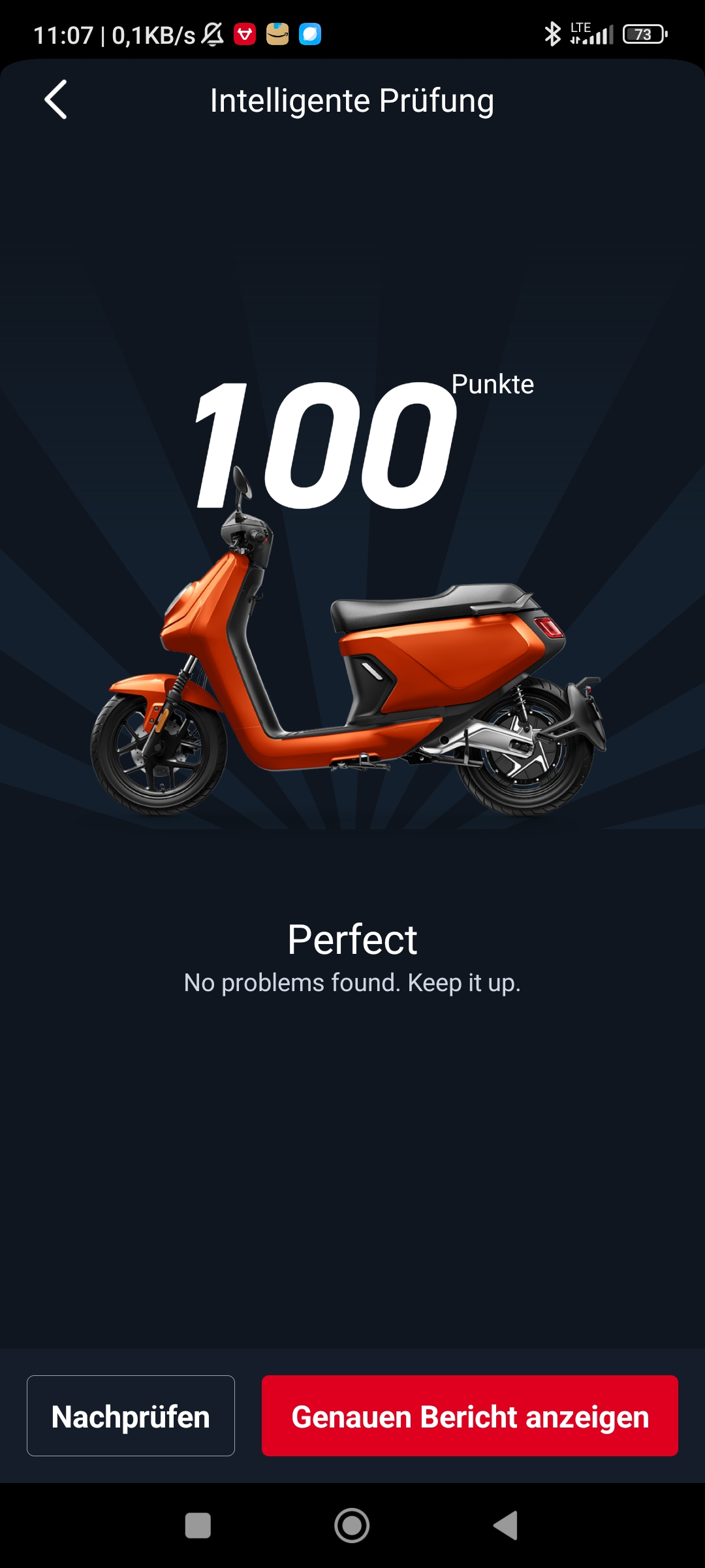

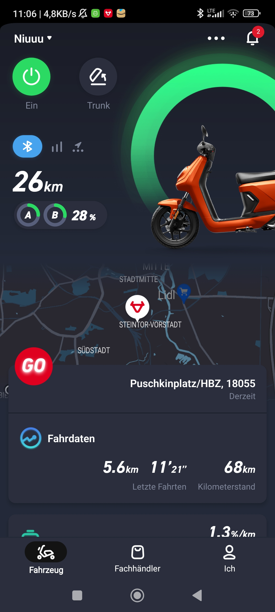

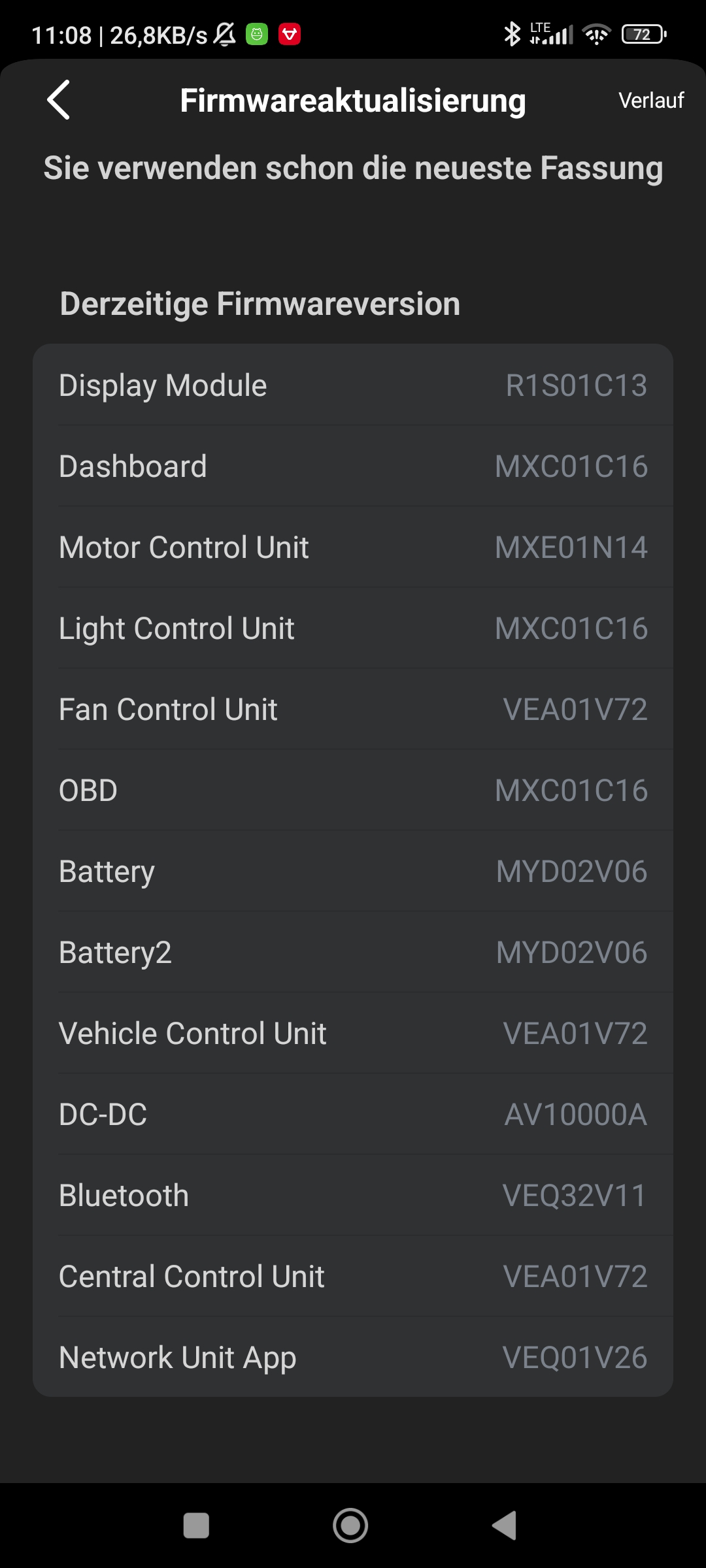

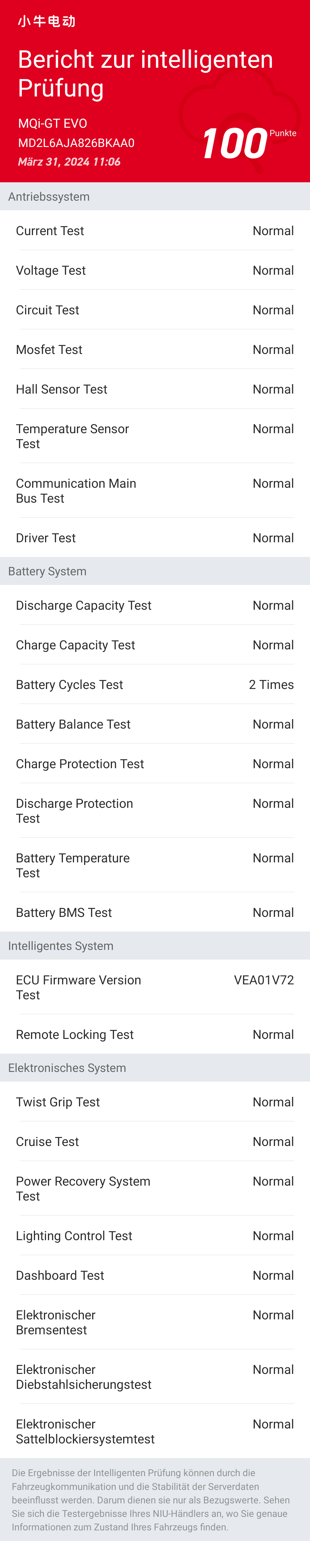

LQR2
Beiträge: 8
Registriert: So 31. Mär 2024, 05:03
Roller: Niu mqi gt evo 100
PLZ: 18146
Re: Netzteil will im Roller nicht Laden
Beitrag von LQR2 »
Also ist mein logisches Verständnis dann doch nicht gestört. War eben draußen bevor ich deinen Post gelesen hab. Hab alles wie beschrieben in meinem Post gerade nochmal gemacht. Sogar die erste Prüfung....das Ding läuft wie Hanne. Auf dem Ständer zieht er locker bis 115kmh laut Tacho durch.... und ich habe mir ja eigentlich auch explizit den Gt100(Evo) bestellt. Die genannten Kinderkrankheiten hier im Forum sollten bei ihm eigentlich auch alle raus sein.
Deswegen der Umstieg vom NQI Sport auf GT 100 Evo.
Kurzum, ich wollte gestern nach Warnemünde schön auf der Stadtautobahn und musste letztendlich im überfüllten Zug fahren......das nervt natürlich voll. Plus 5.60€ für hin und Rückweg.... das verbraucht der für 34km im Leben an Strom nicht...😜....Besten Dank erstmal bis hier hin. Werde weiter berichten. Mein Händler war bis dato immer auf Zack.
