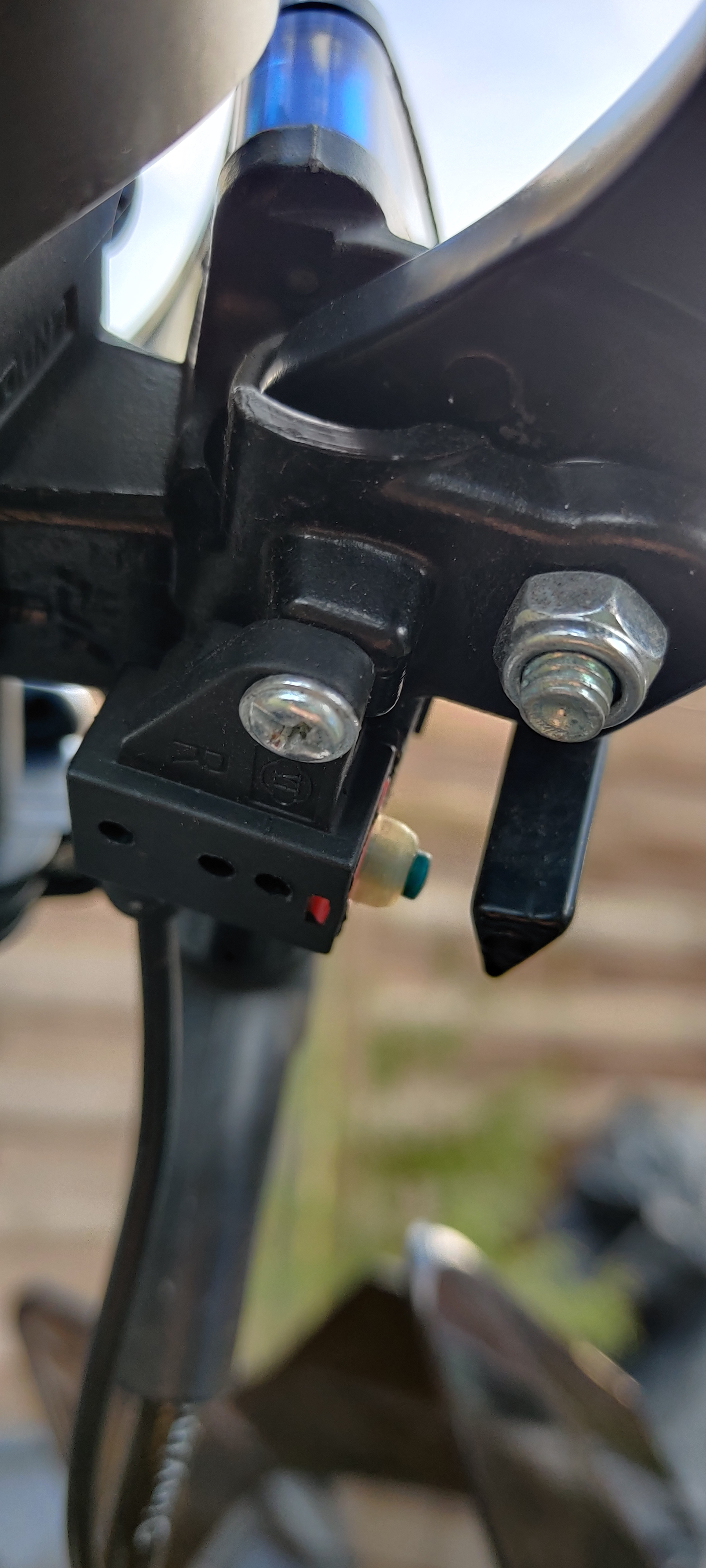

mir ist gerade aufgefallen, dass offenbar die Bremslichter nicht zuverlässig funktionieren. Bremsen über die Bremshebel triggert die Bremslichter nicht, bzw. nur kurz. Ich habe erst gedacht das ganze hinge hiermit zusammen:
viewtopic.php?f=157&t=39015
aber wie sich herausstellt scheint das Problem an den Kontaktschaltern an den Bremshebeln zu hängen.
Verhalten:
Wenn ich Bremse und dabei den Bremshebel langsam durchdrücke dann kommt der Punkt an dem das Bremslicht einschaltet. Drücke ich den Bremshebel weiter durch geht das Bremslicht aber wieder aus! Bremse ich also etwas stärker und lasse nicht nur schleifen dann bin ich derzeit immer ohne Bremslicht unterwegs.
Das verhalten betrifft beide Bremshebel.
Bei der Fehlersuche habe ich die Verkabelungen allesamt schon geprüft und keine Auffälligkeiten festgestellt.
Beim ausklappen des Ständers leuchten die Bremslichter zuverlässig und wie sie sollen.

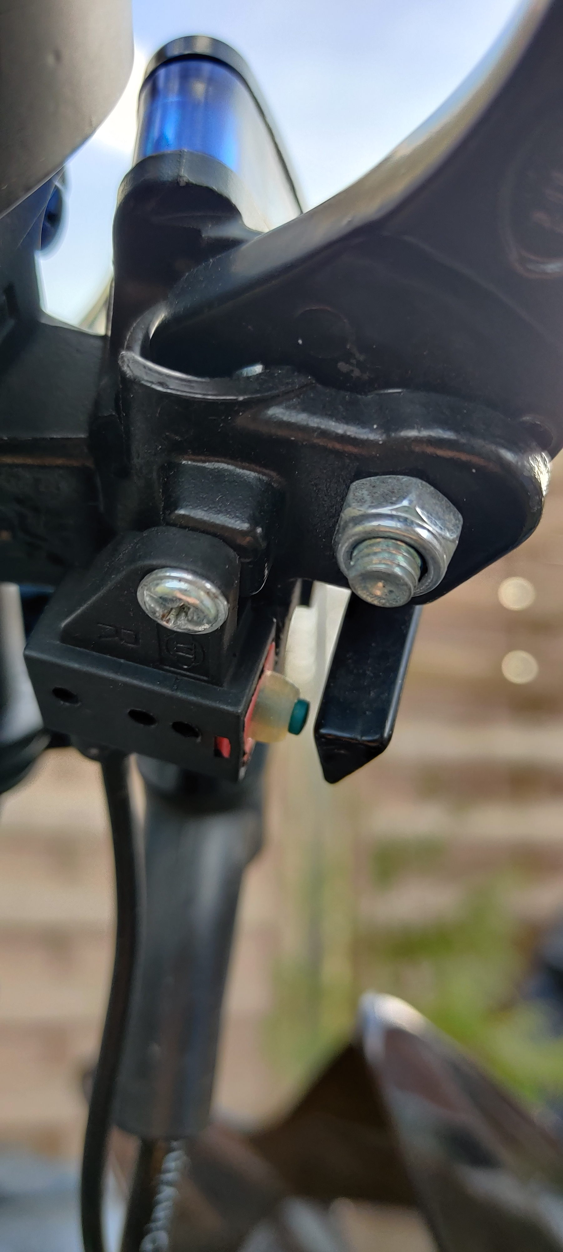

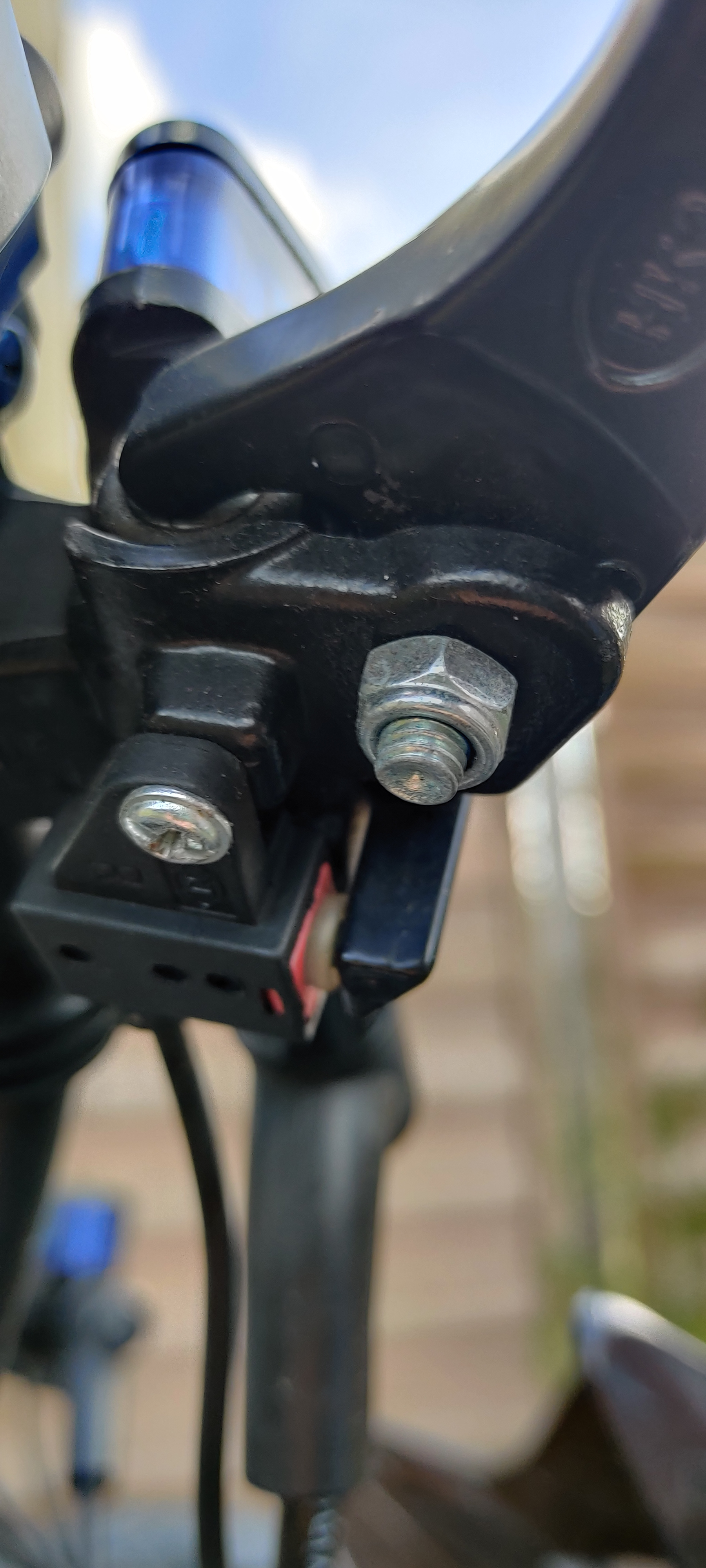

Unter den Bremshebeln befindet sich der kleine Kontaktschalter wie auf den Bildern zu sehen. Ist die Bremse unbetätigt wird dieser Schalter reingedrückt, unterbricht also den Kontakt zum Bremslicht - passt und funktioniert auch so.
Betätigt man die Bremse kommt der Schalter nach vorne - hier müsste also das Bremslicht einschalten. Was auch passiert. Betätige ich den Bremshebel weiter, verliert er irgendwann den Kontakt zum Schalter. Dann irgendwann geht das Bremslicht wieder aus. Schwer zu sagen wann genau das passiert, aber so sollte das ganze auf keinen Fall laufen.
Hat das schonmal jemand von euch gehabt?
Da ich an den Schaltern nicht rumgefummelt habe vermute ich hier eher einen Konstruktionsfehler. Ich kann mir nicht vorstellen, dass ich hier "Einstellungen" zerstört habe als ich die Kanzel demontiert habe - die Schalter haben eine feste Position die nicht verstellbar ist.
Oder könnte das Problem doch woanders liegen? Ich habe den Schalter abmontiert und per Hand gedrückt / losgelassen. Das Problem tritt exakt gleich auf. Sobald der kleine blaue Pin zu weit raus kommt, schaltet das Bremslicht wieder aus.
Bin ratlos. Gibts die Dinger als Ersatzteil?
Edit: Ganz besonders Merkwürdig finde ich, dass beide Bremshebel das Verhalten zeigen. Rechts läuft etwas besser, links deutlich schlechter. Aber dass beide gleichzeitig kaputtgehen...

Wäre wirklich komisch, wenn beide Bremsschalter gleichzeitig defekt wären.
Überprüfe mal alle Steckverbinder, von den Bremsschaltern bis letztendlich zum Controller.
Ich vermute, dass da irgendwo ein zu hoher Übergangswiderstand ist.

Hallo
Bei meiner E-Odin 2.0 ist an diesem kleinen Schalter der kleine Knubbel vorne weg.
Dadurch drückt der Bremshebel bei losgelassener Bremse den Schalter nicht mehr und ich kann nicht losfahren.
Der Vorbesitzer hat das „gelöst" indem er den Schalter mit Kabelbinder fixiert hat.
So kann man zwar fahren aber das Bremslicht funktioniert nicht.
Lange Rede kurzer Sinn.
Ist dieser Schalter mit dabei wenn ich den linken Funktionsschalter austauschen.
Bei Metashop kann man das auf den Bildern nicht erkennen
Gruß Stefan
Gruß Stefan

man bekommt diese Art der Bremslichtschalter ja einzeln, als Ersatzteil (natürtlich von häufiger im Markt vertretenden Fahrzeugen).
Der Schalter müsste allerdings unter der Bremsarmatur sitzen und nicht an der Schaltereinheit.
Was da bei der ODIN an Anschlussstecker dran gehört, weiß ich aber nicht.

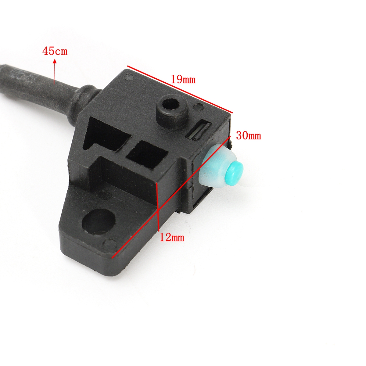

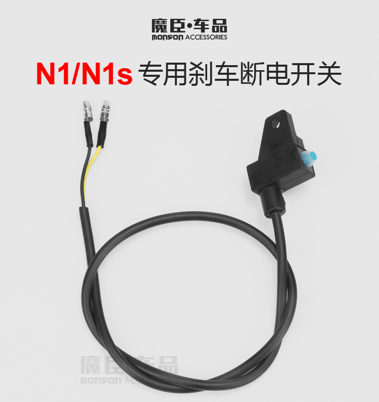

Das NIU-Ersatzteil hat diese Stecker dran und sieht so aus:
Falls der NIU-Typ passt, gibt es den (linken) z. B. hier:
https://www.zandri.de/bremslichtschalte ... ginal.html

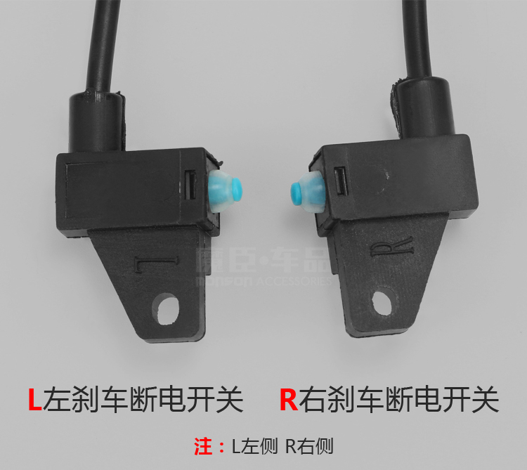

Man braucht da verschiedene (spiegelverkehrte) Teile für die linke oder die rechte Seite.

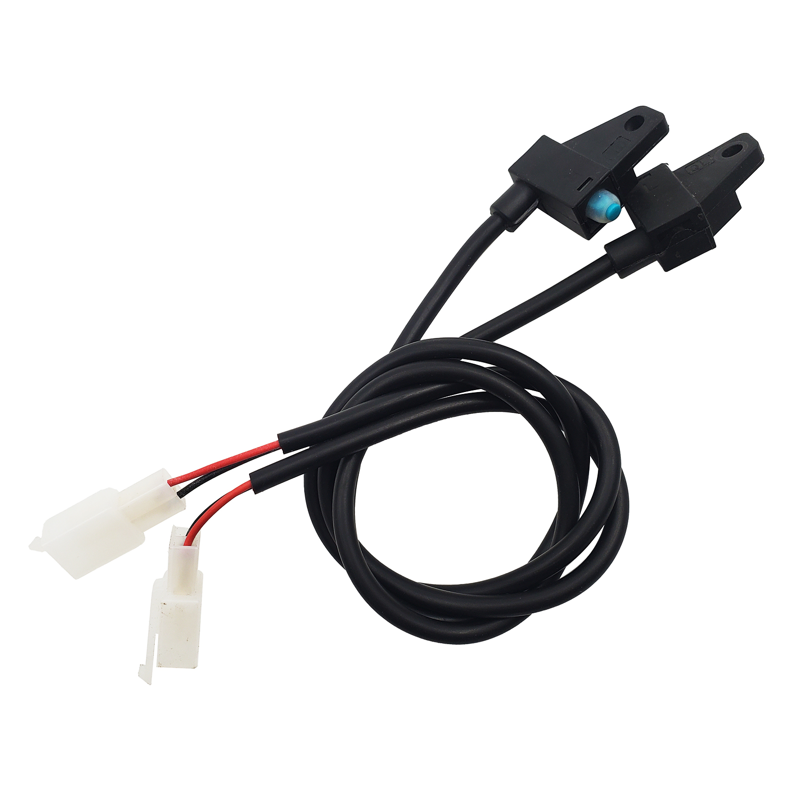

Bei anderen China-Fahrzeugen, gibt es auch diese Steckverbindung:
Es gibt auch Unterschiede in der Form, die masn am abgeschraubten Teil besser erkennt:

Wenn von diesen Schaltern nur 2 Kabel abgehen, dann sind es ja normale Schalter.Sollte ja auch bei einem Defekt eher zu einem Dauerleuchten der Bremse führen anstatt zum Ausfall.
Kann mir nicht vorstellen, das das Poti-Schalter oder Mehr-Stufen Schalter sind.
Vermutlich sind die dinger innen einfach nur weg-korrodiert, evtl. dringt an einer Stelle wasser ein, was dazu führt das sie wackelig im voll ausgefahrenen Zustand sind.
Multimeter dran, Wiederstandsmessung. Würde sowas eigentlich kontaktlos per Reed-Relais oder Hall Sensor lösen.
Korrodierte Türschalter hatte ich im PKW Bereich oft ( nach > 10 Jahren ). Konnten aber immer gereinigt werden.
Evtl. sind die ja aufmachbar, Dann wären Fotos nett.
