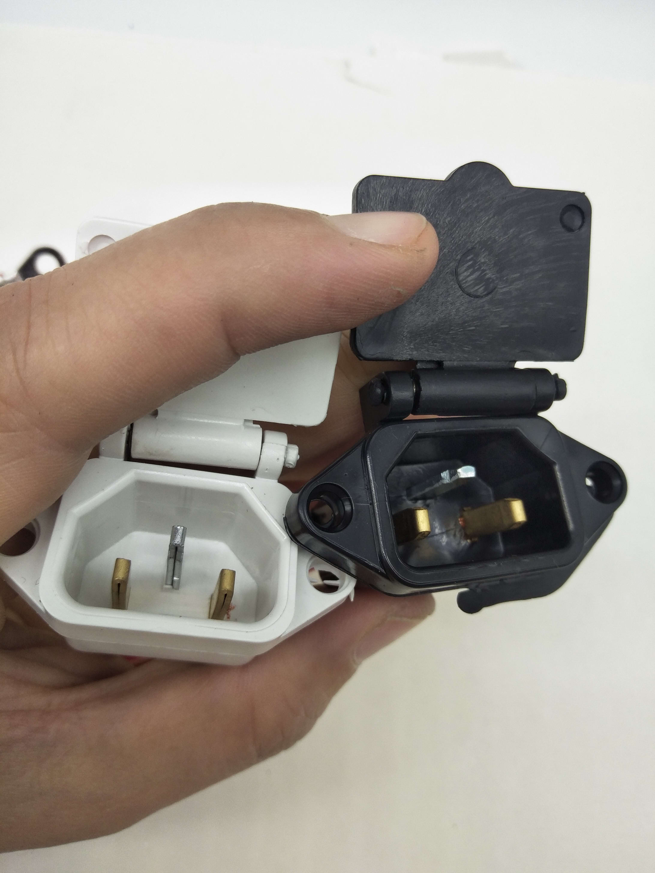

Die Ladebuchse am J1000 mit Blei-Akkus sollte einer Kaltgeräte-Buchse eigentlich ähnlich sein.
Kann aber die mit dem Mittelpin quer sein, wie hier die in Schwarz:
Falls es die (schwarze) ist: Entweder ein passender Stecker aus China,
oder Umbau der Buchse, auf die europäische Version C13/C14.
Belegt sind für die Gleichstromladung nur die beiden Pole außen.
https://www.amazon.de/Greluma-Steckerad ... B0BGSCHKC9

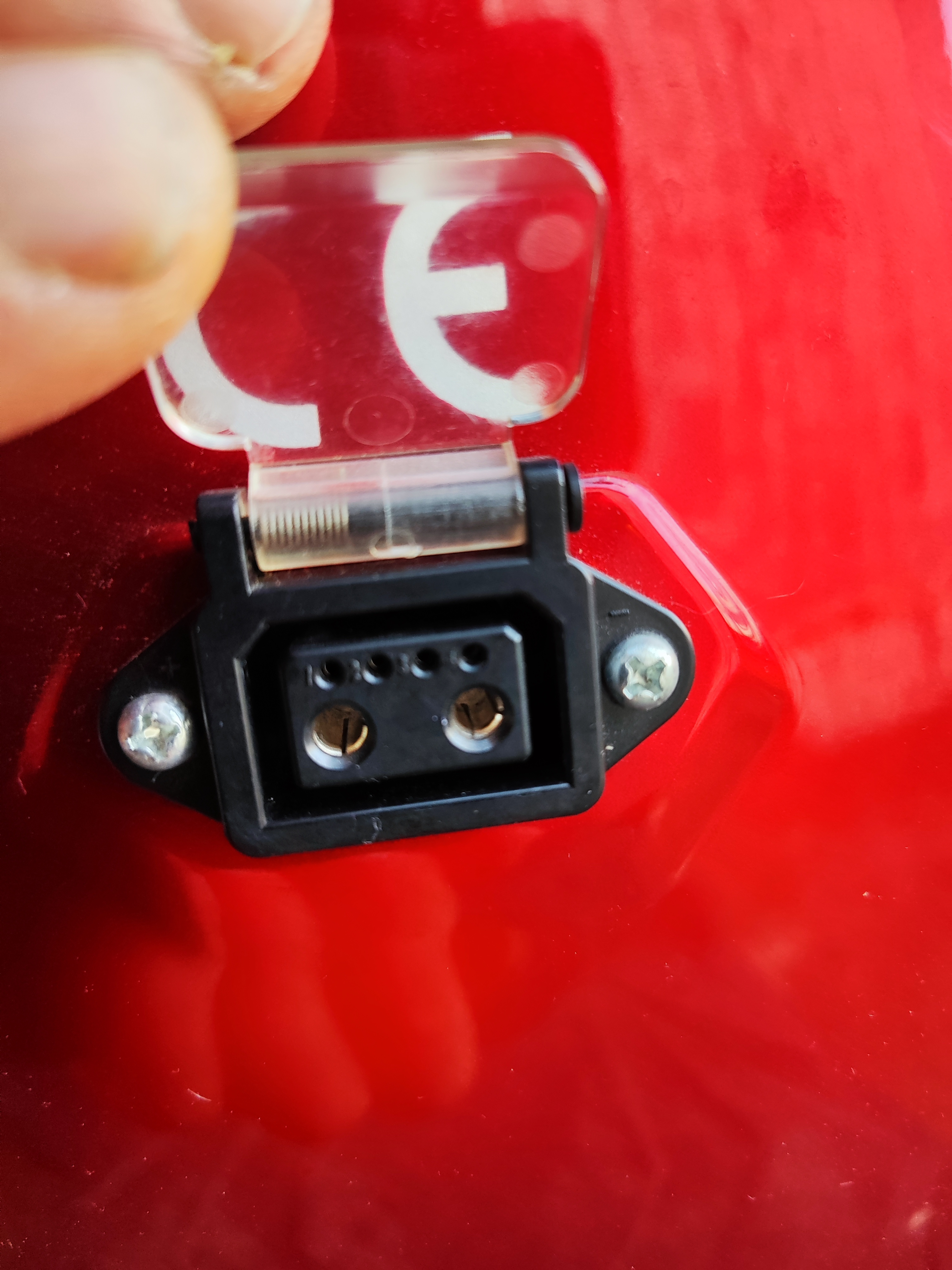

Re: Econelo J1000 Ladegerät

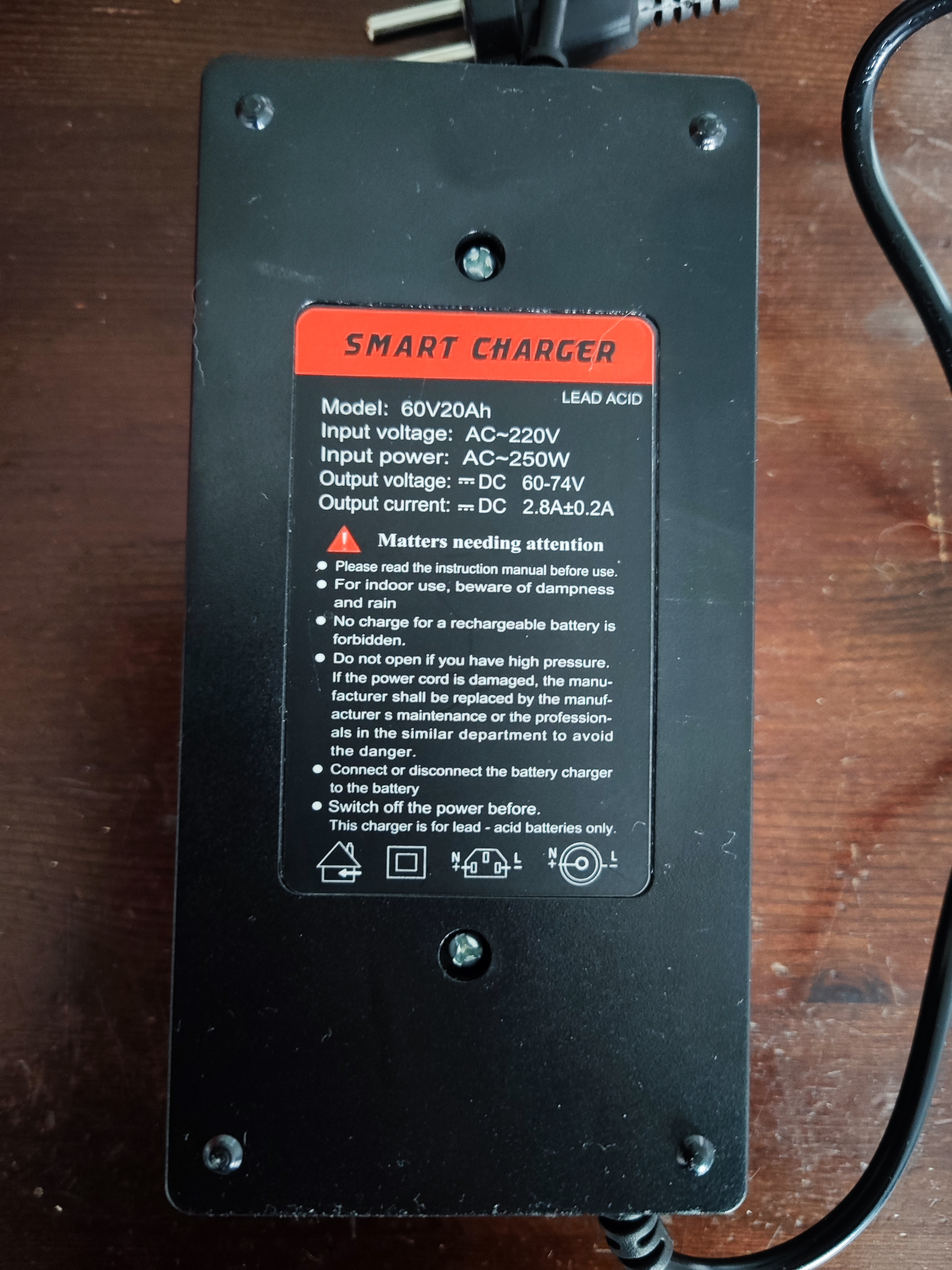

Hallo, vielen Dank für eure Antworten. Ich schicke mal ein Bild von der Buchse am ECONELO. Da ist links der Plus und rechts der Minus. Und oben sind 2 Leitungen belegt, wahrscheinlich Signalleitung. Ich hab ein Ladegerät von Amazon. Gozar 60 V 20 Ah. Bei dem Ladegerät zeigt mir mein Messgerät aber keine Spannung an. Weiß zur Zeit nicht weiter. Vielleicht könnt ihr mir helfen, insbesondere ob ich was umbauen muss.
Mfg
Erich
Mfg
Erich

Von den Werten her würde meines gehen, aber der Ladestecker passt nicht. Ich habe auch keine Ahnung, ob man das umbauen könnte.

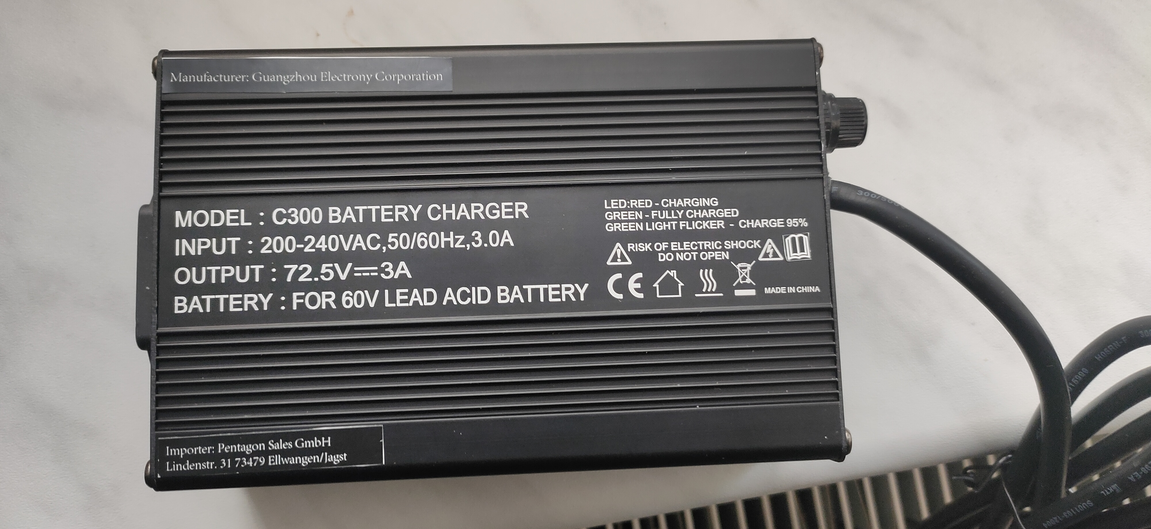

Bei diesem Ladegerät https://funsport-oberberg.de/ladegeraet ... akku-35501 sind nur die beiden Ladepole belegt. Die kleinen Pins sind nicht berücksichtigt. D.h. jetzt müssen wir nur noch den passenden Stecker suchen. Dann vorhandenen Stecker abschneiden und den neuen anlöten.
Schöne Grüße und viel Erfolg, Bertolt

- Beiträge: 7524
Hallo Erich,
wichtig wäre die Frage nach der Akku-Technologie, da dieser Ladestecker überwiegend in Lithium-Fahrzeugen zum Einsatz kommt (und es den J1000 sowohl mit Blei-Akku als auch mit Lithium-Akku gibt.
Falls es doch ein Blei-Akku ist (und der noch lebt) könnte das LG mit diesem Stecker ausgerüstet werden:
https://de.aliexpress.com/item/10050056 ... 03730631_3

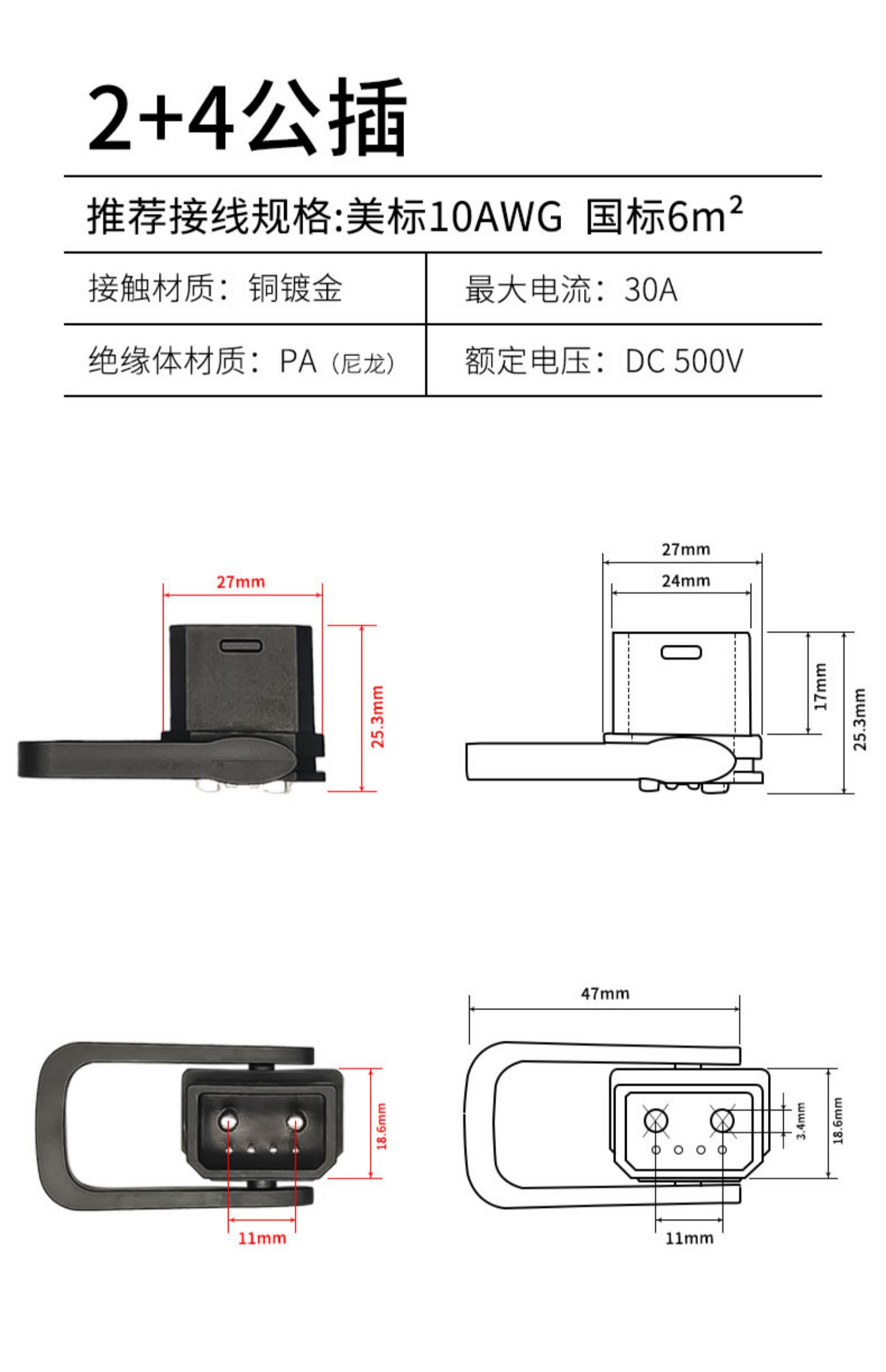

Im Fall eines Lithium-Akkus wäre es wohl dieser Stecker (mit allen Pins belegt) und ein anderes Ladegerät.
https://de.aliexpress.com/item/10050057 ... Redirect=y
