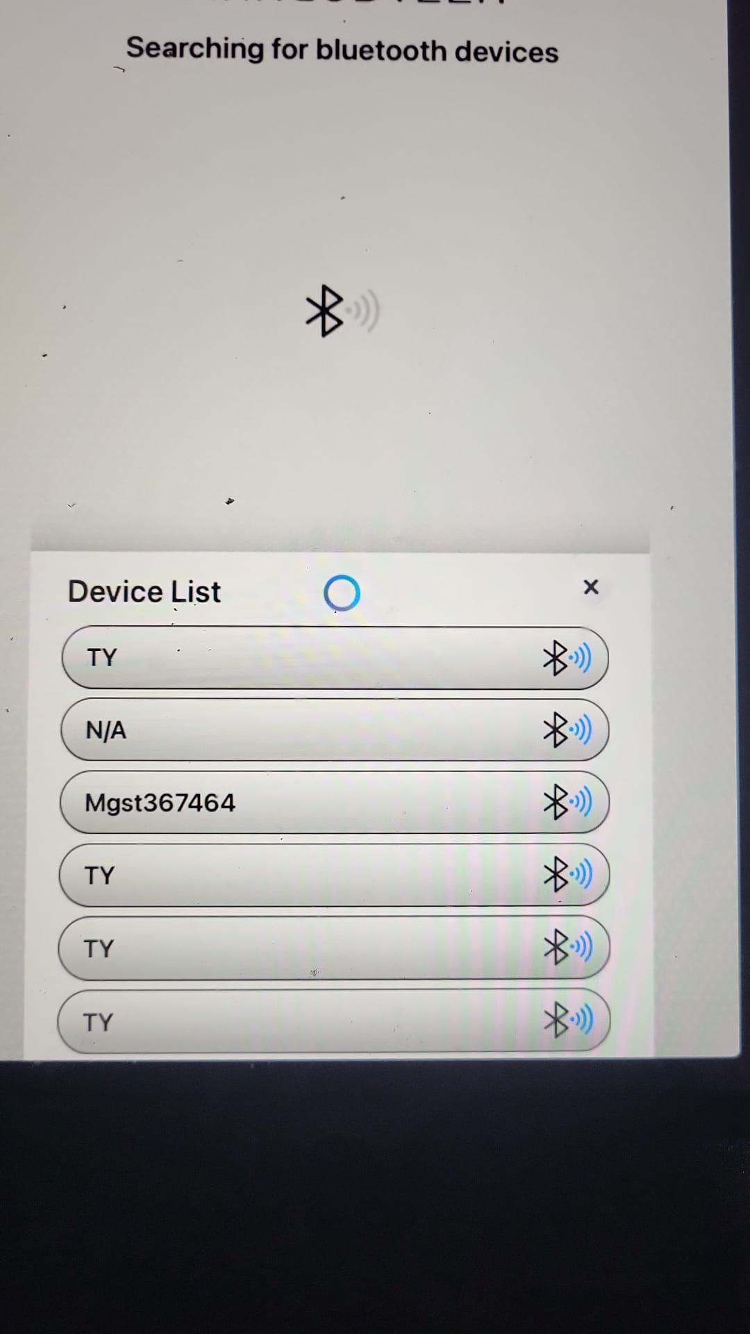

ich bin Dirk 60+, fahre einen "Angry Blake M1ps... Hersteller Mangosteen... gekauft bei der Firma Futura" und habe Infos für die Mangosteen iPad/iPhone App (läuft leider nicht auf Android).

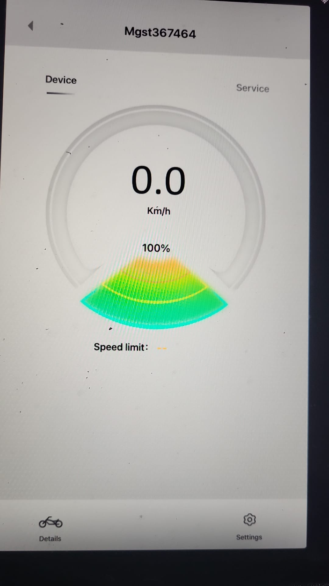

Diese funktioniert gut mit Angry Blake M1PS, Zündung an...App starten...Scannen.....gefundenen Copper auswählen.....fertig (Bluetooth Symbol leuchtet im Tacho).

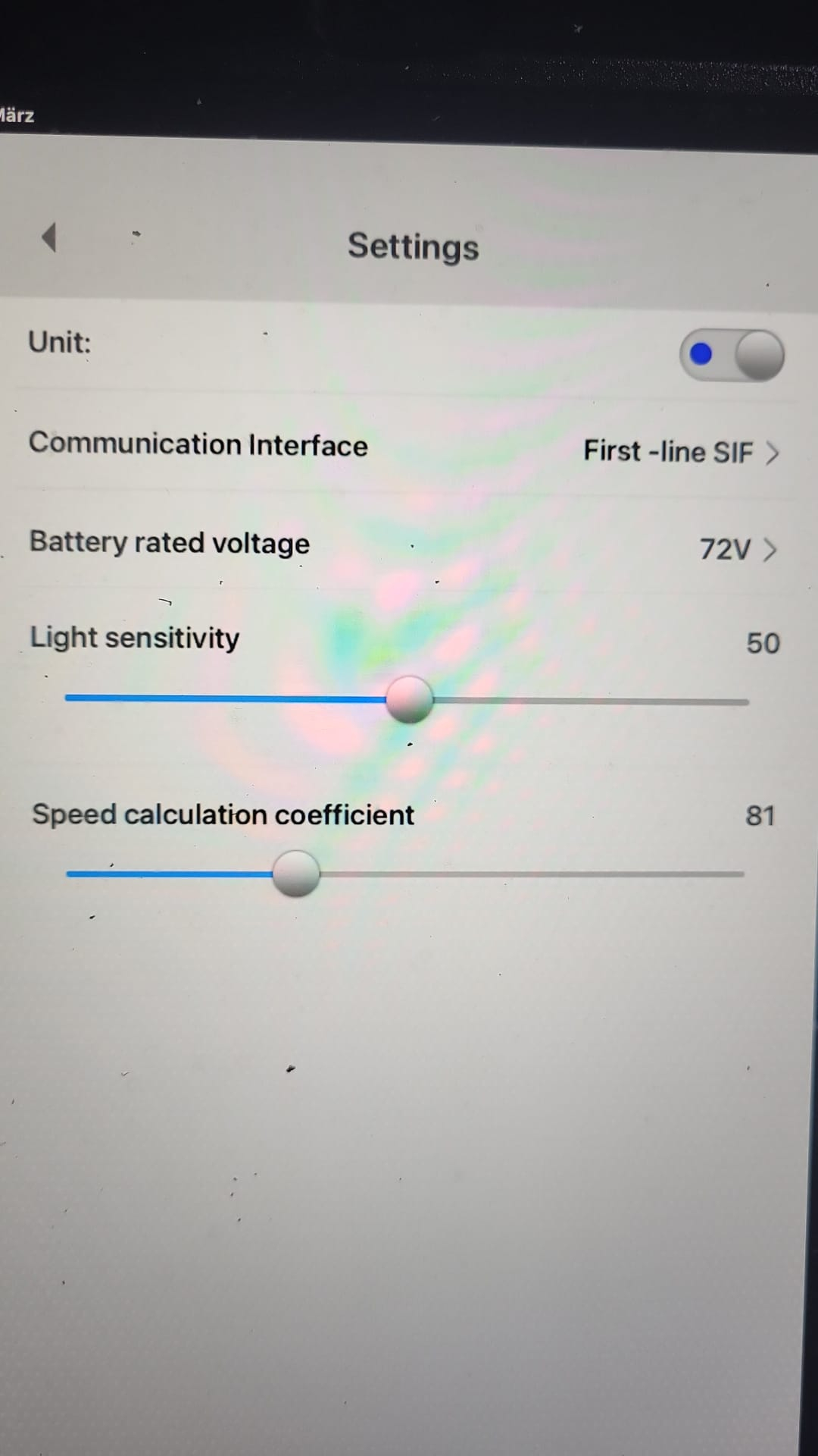

Ich hatte meine Chopper in der Werkstatt und dort wurde ein neuer Tacho verbaut. Dieser ging dann ca. 10km/h neben der Spur.
"Neue Tachos müssen und alte kann man damit auf die realen Werte abgleichen!"
In der App unter Settings kann man dann das Tacho mit dem Schieberegler "Speed calculation coefficient" nachjustieren (siehe Bilder).

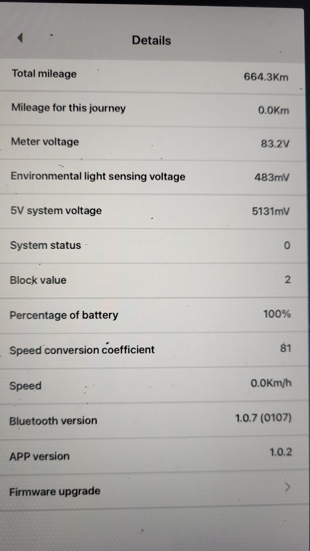

Ansonten kann man mit der App seine allgemeinen Daten auslesen.
