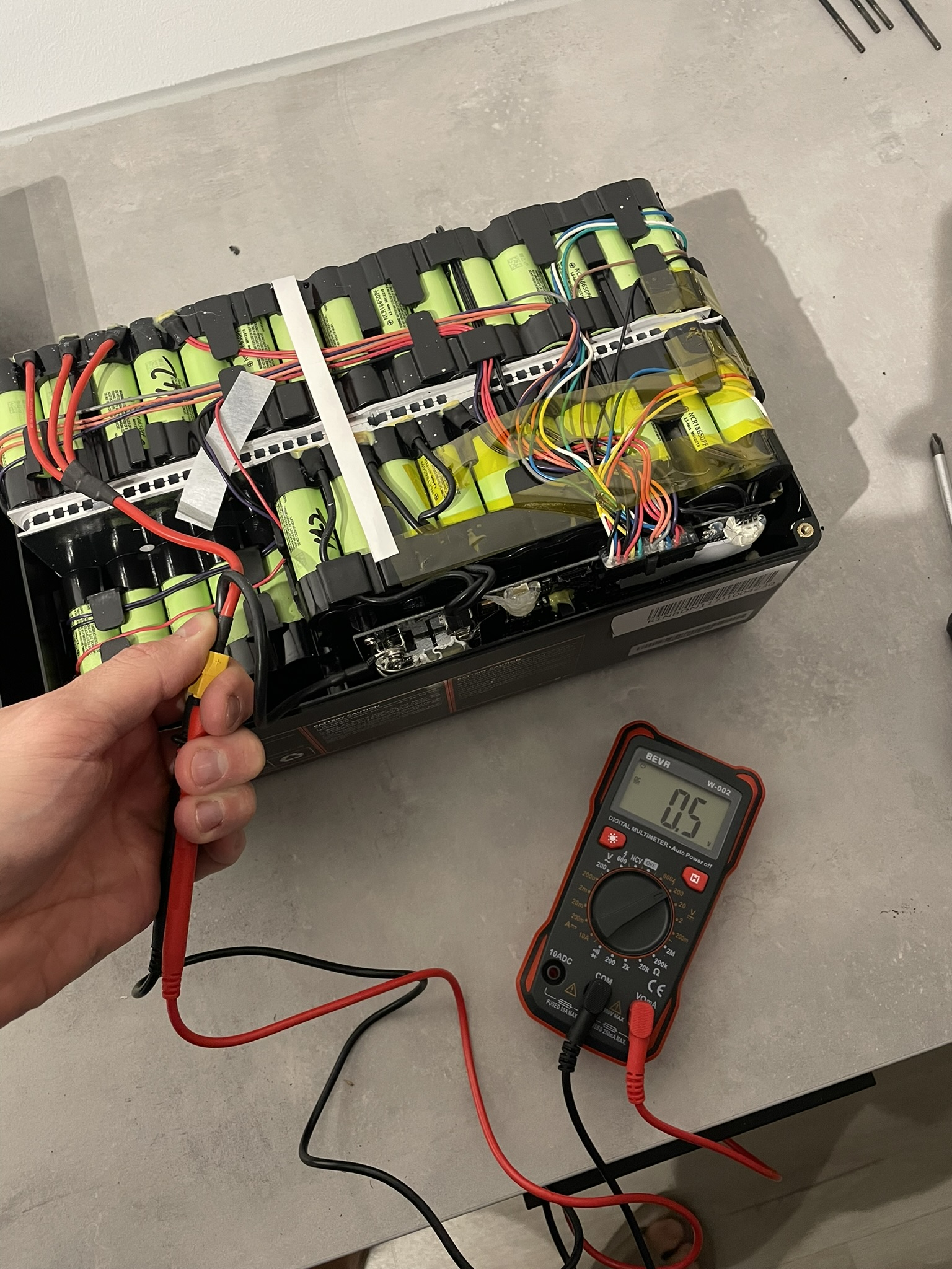

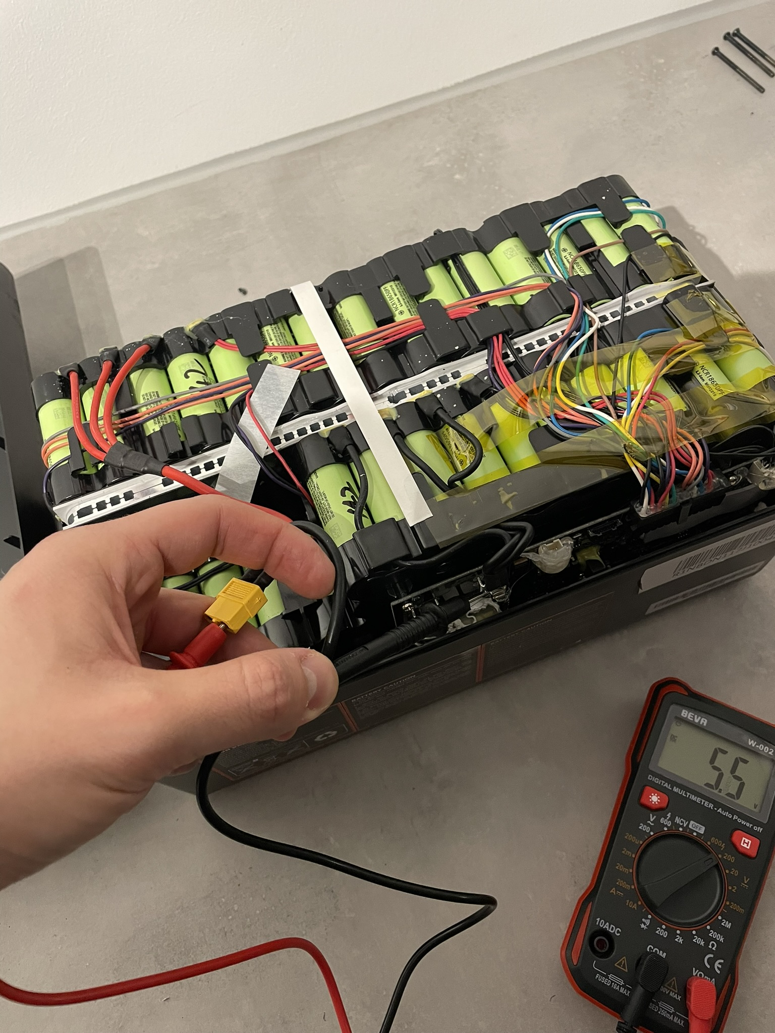

Hi liebe Forum Nutzer, beim heutigen reaktivieren meines Rollers ist mir aufgefallen, dass der Akku (60V29Ah) meines NIU N1S über das Netzteil nicht mehr lädt.
Ich habe dann etwas im Forum gelesen und den Akku anschließend aufgemacht und gemessen:
An den Ladekontakten außen am Akku messe ich 0,5V.
Messe ich direkt an den Zellen sind es ~6V.
An dem 17-poligen Stecker messe ich pro Zellenblock je so ~0,4V.
Ist an dem Akku noch was zu retten? Kann man probieren den Akku durch direktes anklemmen hinter dem BMS zu laden? Oder sind die Zellen bereits zu sehr tiefenentladen?

Du hast definitiv direkt über alle Zellen gemessen und nicht über das BMS? - Dann fürchte ich du wirst nichts mehr tun können.
Im Gegenteil, so tief entladene Akkus schaltet das BMS aus gutem Grund nicht mehr frei. - Laden ohne BMS ist sehr leichtsinnig.
Bis 2 Volt Zellspannung hätte man noch was tun können.
Ob das BMS defekt ist, kann ich dir leider nicht beantworten. Vermutlich hast du vergessen den Akku abzustecken?

Hallo, ja sollte so passen die Messungen - im Am Folgenden auch noch Bilder dazu (Messung vor und nach BMS):
Ich habe den Roller inklusive Akku über den Winter im Keller gelagert (>20 Grad da direkt am Heizungskeller). Ich weiß leider nicht mehr ob der Akku währenddessen im N1S eingesteckt war oder einfach nur im Fach drin war...

Nur um es nochmal klarer zu sagen: Bei dieser Tiefentladung sind dauerhafte Schäden extrem wahrscheinlich, bis hin zur Brandgefahr im späteren Betrieb.
Sondermüll, so weh das auch tut. Ich leide mit Dir.

Das mit dem Akku ist natürlich extrem ärgerlich, aber es steht auf jedem Niu akku extra drauf, wie lange er max im Fahrzeug angesteckt verbleiben darf.
Ich würde mich nach einem gebrauchten Akku umsehen und den am besten bei Abholung auslesen.
Eine Reparatur wird bei 170 Zellen wohl unwirtschaftlich sein, zumal nicht sicher ist, ob das BMS sich wieder zum Leben erwecken lässt.
Ich habe es schon mal geschafft einen so tief entladenen Akku zu recyclen. 100% wird er aber nie werden und man sollte sich vorher genau überlegen was man da tut. Oberhalb von 1 Volt Zellspannung gibt es eine gewisse Wahrscheinlichkeit den Akku retten zu können,
Die NIU-Akkus haben unterschiedliche Zellen mit unterschiedlicher Chemie verbaut. Einige NMC Typen sind extrem kritisch und reagieren thermisch, wenn sie tiefentladen waren.
Kurz: wenn von den 170 Zellen nur eine einen Kurzschluss hat, wird das Laden extrem gefährlich.
