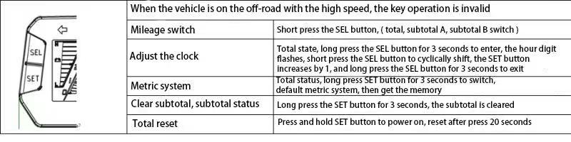

Bei der E-Odin 3 weiß ich es nicht, aber bei der E-Odin 2 geht das wie folgt:
Also wenn im Display der Gesamtkilometer/meilen - Stand angezeigt wird (also NICHT der Tagestrip A oder B) muss der "SET-Knopf" für 3 Sekunden lang gedrückt werden.
Damit wird dann zwischen Meilen und Kilometer umgeschaltet.
Vielleicht funktioniert das bei der E-Odin 3 ja ebenfalls so, oder so ähnlich (hat ja glaube ich auch 2 Taster im "Zahnraddesign")?

jeff-jordan hat geschrieben: Di 5. Mär 2024, 13:19 Bei der E-Odin 3 weiß ich es nicht, aber bei der E-Odin 2 geht das wie folgt:
Wirkt für mich so, alsob damit eher der kilometerstand geändert wird, als meine Geschwindigkeitsanzeige. Ich bräuchte von mph zu kmh. Also eben wie viel kmh ich im moment fahre, damit ich nicht zu schnell oder zu langsam fahre :)

Wenn der Tacho im Meilen-Modus ist, werden sowohl die Geschwindigkeit in mp/h als auch die Entfernungen in Meilen angezeigt.
Ist der Tacho im Kilometer-Modus, wird die Geschwindigkeit in km/h und die Entfernungen in Kilometer angezeigt.
Über den langen Tastendruck schaltet man den Modus um.
Würde anders auch wenig Sinn machen.
