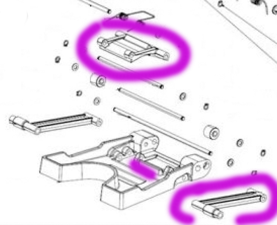

jetzt das nächste Problem:
Die 3 markierten Teile sind gebrochen (jeweils die Halterung),
aber ich finde die nicht
(Französisch gabs nicht, bin männermäßig mit Latein sitzengeblieben)

Re: Ersatzteile ?
Der Katalog bei denen ist etwas unübersichtlich.
Am übersichtlichsten ist es für mich, wenn man über die Fahrzeugauswahl reingeht, also hier:
https://www.urban-ecomobility.com/en/pi ... es/silence
und dann Batterie V4 oder V3, dann pied pliable
Was man an der Stelle dann leider nicht gut sieht, aber z.B. hier:
https://www.urban-ecomobility.com/en/sh ... 6062#attr=
ist, dass es die Teile, die Du brauchst, nicht einzeln gibt, sondern nur zusammen, das was im Kasten ist, mit der Nr. 20.
Un das krasse ist, für die Nr. S01-22760-SC geht dann der link nicht (zumindest bei mir)
Wenn man dann nach S01-22760-SC sucht, kommt kein Treffer.
Wenn man nach S01-22760 sucht, kommt das schon erwähnte Teil für 128 € (mit der Nr S01-22760-20, würde also passen, leider ohne Bild), und noch S01-22760-00 für 94€, keine Ahnung, was das dann ist.
Ich würde in dem Fall wahrscheinlich auch zuerst meinen Händler kontaktieren.
Patrick

Re: Ersatzteile ?
Und wenn man mit der Teilennummer S01-22760-SC googlet, findet man noch einen anderen Händler, den ich noch nicht kannte, und der günstiger und zumindest dieses Teil betreffend übersichtlicher ist:
https://2rouesconceptstore.com/fr/spare ... 61-chariot
Der hats aber anscheinend nicht auf Lager, aber man kann es bestellen.
Patrick
